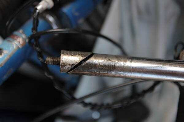

По исправности, вроде всё нормально, и резьбы хватает и повреждений нет, но дело видимо именно в этом узле. Дело давнее, но вроде припоминаю, что эта история с ним уже была, и лечилась полным опусканием выноса, . Но для меня это не удобно. (Ж шибко выше головы получается)
Что делать то? Можно этот вынос заставить нормально работать или только менять? И если менять то на что?
Спасибо за помощь
Попробуй простой способ: крупнозернистой шкуркой обработай вдоль продольной оси сам клин и сам вынос- не выше метки.
Заодно загляни в трубу вилки, пощупай ее внутреннюю поверхность. Можно и ее обработать шкуркой (намотать на палку и зашкурить в нужном месте).
Мне в свое время это помогло.
Вот кстати с соседней ветки фото выкладываю. Обрати внимание на клин - он имеет продольные рифления, а твой ну совсем гладкий.
Мне кажется всего то необходимо заменить именно сам клин.
+1024
на фото клин гладкий как попка младенца- а это неправильно, должны быть насечки, можно напилить самому, можно потратить 10-20 грн на новый клин, и радоваться.
естественно то, что на фото просто не способно зажать вынос.
в своей укре когда вытащил старый (10 лет проживший) вынос я обратил внимание на то, что он весь проржавел, но насечка осталась, я его сменил на новый (цена 200р (40 грн)) и был доволен.

Спасибо, абсолютно логичные рассуждения. Если не найду способа нанести нормальное рифление (типа на станке накатать) куплю новый клин. На сколько понимаю, даже если угол не совпадёт, ничего страшного не будет?

да и клин к выносу вродь не плотно прилегает (неровный срез)... или это просто на фото так кажется

Alexjm писал(а):
Вложение IMG_22731.JPG больше недоступно
Спасибо за помощь
Судя по выходу резьбы, мне кажется, что тут тупо не хватает резьбы, чтобы качественно затянуть клин, собсна! :D
Пробуем:
1. Дорезать резьбу на винте, ~ на 10мм
2. Укоротить сам винт на ~ 10мм, поскольку он может упираться в поперечный винт, крепящий тормы к вилке
3. Как советовали выше насечки на клин, или его замена, на "с насечкой"
4. Не лишним будет сточить область отмеченную красным на 1~2mm, как на клине, так, и на выносе

3. резьбы мало
2. диаметр стема меньше(1-2мм)
1. очень высоко поднимаеш вынос,гайка распирает а штоку нет упора,нужно см 6 - 8 от конца до упора в верхнюю гайку рулевой.
осторожно ,может треснуть труба на резьбе,если сильно вытащиш вынос и затянеш со всей дури которой у тебя хватает :) и наляжеш на руль хорошенько.
насчет фасок на скошенной гайке,это вообще
хрень и дело двадцатое,почти никакой роли они не играют, в % отношении 5 из 100.
