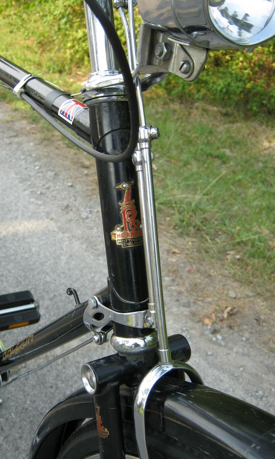

Всем привет! вопрос следующего характера: Есть ЗИЛ Прогресс В110, успешно колхоженный и убитый временем и предыдущим владельцем (покрашен кисточкой, поржавевший, смазанный последний раз жировой смазкой лет 30 назад, крыльям и колесам конец) но рама и вилка ровные, есть желание сделать ретро вел для езда по городу-проселку. Сзади планирую планетарку на 3 скорости с ножным тормозом, а вот с тормозом спереди вопрос открытый, поскольку обода будут от Simsona 37 года, без тормозной дорожки, поэтому ободной тормоз поставить не выйдет. Набрел на вот такую штуку https://ru.aliexpress.com/item/35-90/32 ... 3c00YA4qYo . Инфы чуть меньше чем 0 по ней, даже на иностранных сайтах. Есть видео как чел ставил ее на Турист назад https://www.youtube.com/watch?v=mQMZo1LSKLE . Судя по конструкции ее без разницы куда ставить - вперед или назад. Насколько я понимаю она накручивается на втулку под дисковый тормоз. Кто имел дело с такой приблудой? Какие могут еще быть варианты кроме роллерного? На симсоне, с которого обода, была спереди конструкция, которая тормозила башмаком по покрышке, но сей девайс был про***н владельцем давно и бесследно, и я даже не знаю как эта система называется чтоб поискать в интернете. :sad:
Данный девайс вы не установите,потому как он требует резьбы на втулке под "тарелку" тормоза. Либо переспицовка на современную втулку под резьбу, либо никак.
Есть махонький шанс прикрутить "тарелку " к спицам,но ровно вы ее не выставите да и думаю не получится. Чем искать и тратить деньги, сделайте реплику башмачного тормоза либо на тяге,либо на тросе. Фото найдете на Pinterest .
