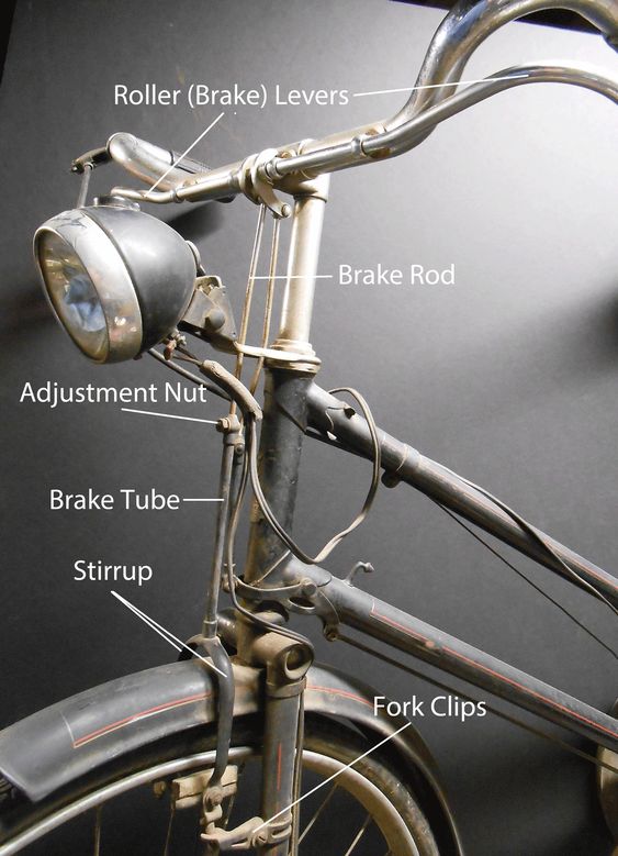

Данный девайс вы не установите,потому как он требует резьбы на втулке под "тарелку" тормоза. Либо переспицовка на современную втулку под резьбу, либо никак.
Есть махонький шанс прикрутить "тарелку " к спицам,но ровно вы ее не выставите да и думаю не получится. Чем искать и тратить деньги, сделайте реплику башмачного тормоза либо на тяге,либо на тросе. Фото найдете на Pinterest .
