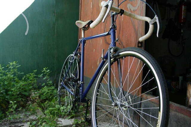

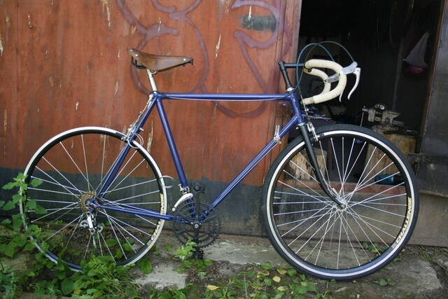

Всем привет из Владимира(Россия).
Начал делать неделю назад. Вел куплен за 100 рублей... Старт-шоссе, 1978 год.Состяние -условно рабочее... Была поставлена цель сохранить как можно бальше оригинальных деталей. Что успел сделать: С рамы ободрано 3 слоя краски до металла(родная краска была счищена видимо очень давно), изначально вел был синим. Рама загрунтована и покрашена акриловой краской, вилка загрунтована и покрашена черной матовой краской(краска осталась от ремонта машины).
Колеса... Родные умерли. После покупки выдержали одну поездку по двору... Куплены колеса неизвестного производителя(в магазине утверждали что обода пермские), втулки наверняка Китай( резьбы дюймовые, ключи 15-16...). После подтяжки восьмерки за ночь лопнуло 5 спиц... :shock: На фотах велик без задней покрышки(ждет спиц на заднее колесо). Перебраны втулки обеих колес, китайские подшипники(в обоймах), оси- выброшены. Во втулки набраны шарики (без обойм), и установлены оси ХВЗ с эксцентриками.
Тормоза оставлены родные. Перебраны, устранены последствия предыдущих вмешательств(не хватало некоторых мелочей-видимо были выброшены предыдущим владельцем за ненадобностью). Колодки новые(качество неизвестно-не ездил еще) .
Практически весь хром облез-пришлось закрасить матовым черным. В перспективе-гальваника.
Седло. Состояние было ужасно. Плесень, твердое как дерево, трещины в родной черной краске, седло было неправильно собрано(натяжитель был перевернут-в следствии чего седло было продавлено до подседельного штыря), короче кошмар. Результат ремонта на фотах.
Руль родной, обмотан ХБ шнуром. Ручки тормозов ,переключатели, манетки, вся система-оригинал.
_MG_5564 1.jpg [ 177.18 КБ | Просмотров: 4892 ]
_MG_5565 1.jpg [ 164.9 КБ | Просмотров: 4892 ]
