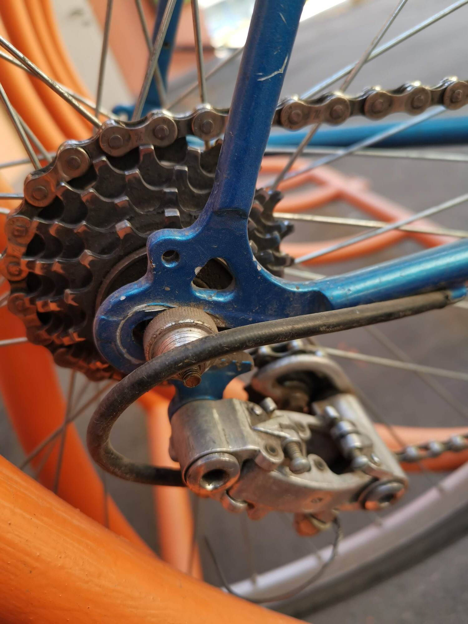

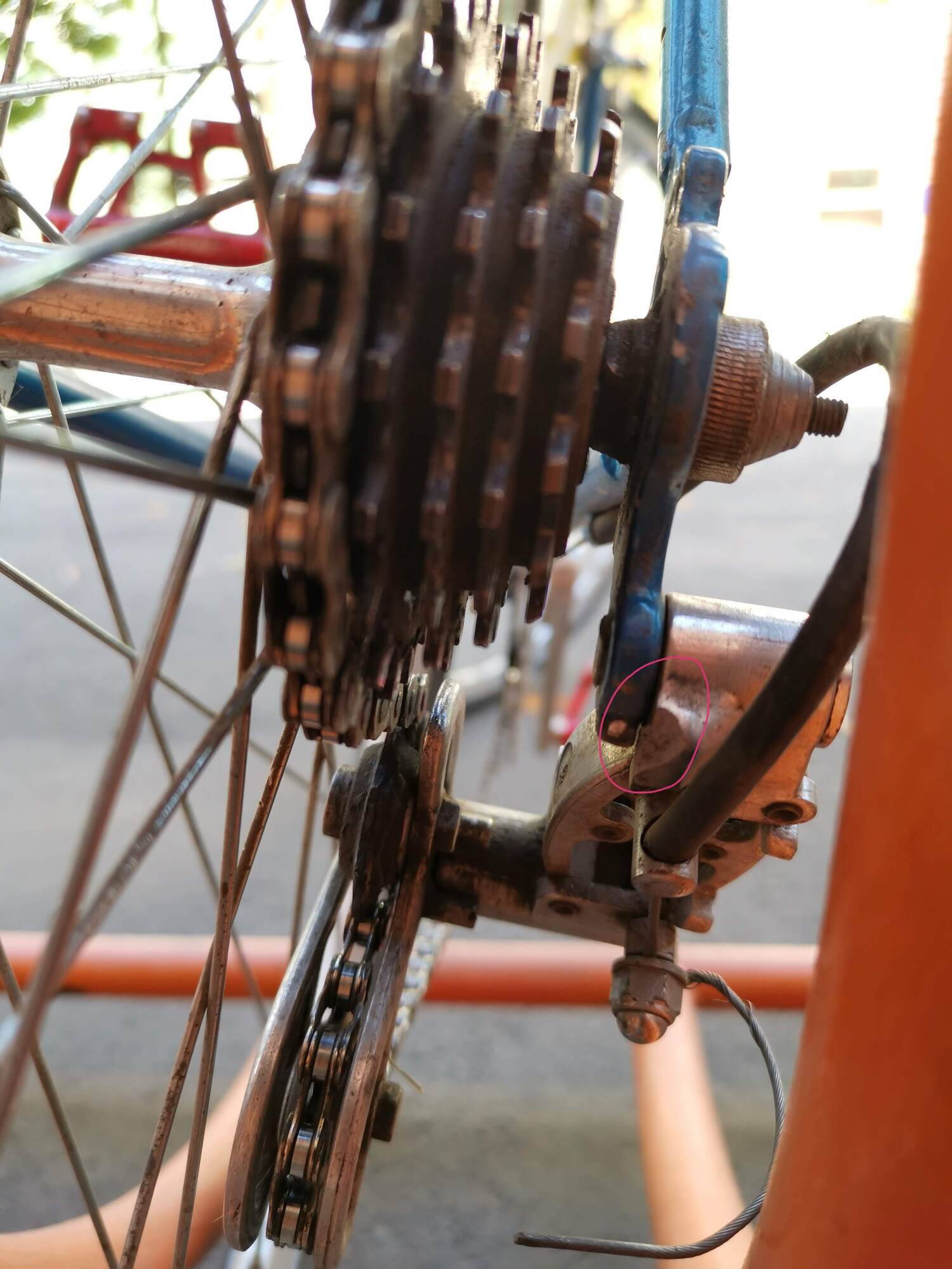

Владею велосипедом спецзаказ, трещотка пятерик индийская HERO, переключатель задний пензенский, манетка ХВЗ. Не понятно в какой момент и как, но на переключателе откололся упор (на втором фото обвел), соответственно натяжки цепи нет. Посоветуйте бюджетный переключатель, можно отсюда из барахолки, который бы подошел для этой трещотки желательно с НЕ длинной лапой. И раз я его буду менять, хотелось бы чтобы был лучше пензенского. Возможно в будущем заменю звезду, но хочется такую же надежную как и эта, чтобы износа зубьев не было такого дикого как на современных велосипедах. Спасибо.

Шимано сора, 600.
Или этот заварить, тож неплох.

Спасибо за рекомендации. Вобщем присмотрел несколько вариантов б\у, но не знаю станут ли они в родное посадочное место, хочется ставить без дополнительных кронштейнов\петухов, ну и посоветуйте пару приличных вариантов на которые стоит обратить внимание из вот этого:
1. Shimano Ultegra RD-6500
2. SRAM RIVAL
3. Deore LX 7
4. Sora
5. SRAM SX 5 на 8-9 скоростей
6. Shimano 105 - 5800 SS
7. Campagnolo Avanti 8 скоростей
8. Dura Ace7700
9. MicroShift RD-R42S
