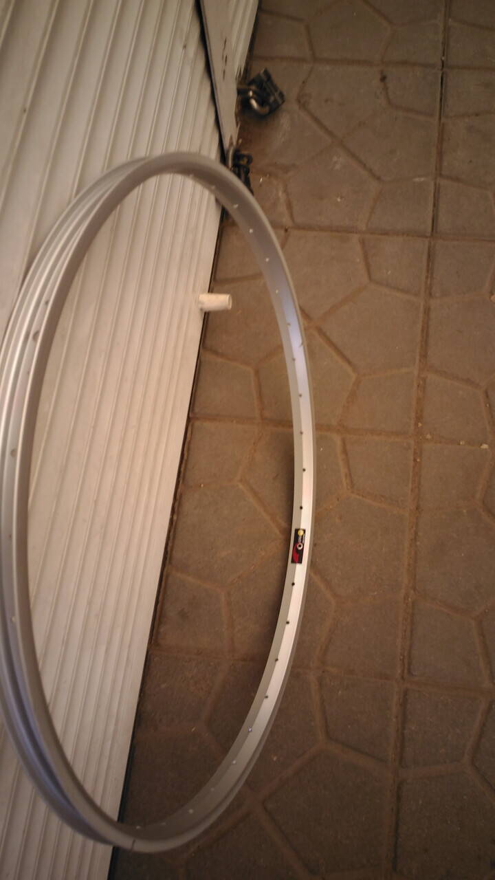

 Заголовок сообщения: Re: Помогите подобрать обод
СообщениеДобавлено: 14.06.2021 15:52
Сообщения: 857
Город: Криндачiвка ,
Зарегистрирован:11.08.2013
Вот такой.
Комментарий к файлу: .
