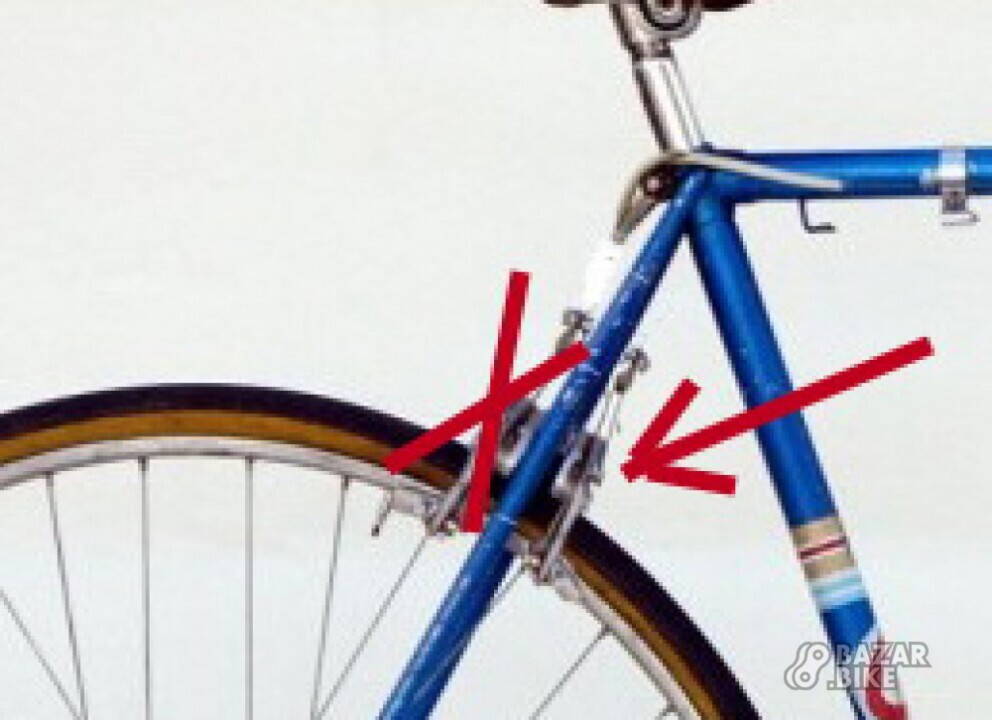

В общем, товарищи, нужна помощь. Требуется установить багажник на заднее колесо, но так как, насколько я понял, конструкция рамы не подразумевает установку багажника там, то хочу спросить, получится ли такой колхоз. Идея такая, переставить задний тормоз как показано на картинке и поставить обычный багажник с аиста (как на фото тож) . Насколько это возможно, будет ли этот бред работать и если да, то насколько плохо

Более разумно крепиться к подседельному болту. Только его нужно подобрать чуток длиннее, ну и соответственно с багажником немного помудрить.

Maxim_Sed писал(а):
А если без шуток, используйте ножной тормоз (червячка или планетарка).
Ваш ножной тормоз выгнет задние перья если не в первый раз, то во второй.

MrGlebs писал(а):
поэтому мне багажник и сумка-штаны на него - ну прост маст-хэв.
Луке понятно, что маст его хэв.
MrGlebs писал(а):
И все-таки в целом, такая идея, как я предложил, технически реализуема?
Тормозить станет ещё хуже, в обычном виде хоть перья ловят эти несчастные клещи.
Багажник поставить на самом деле туда очень просто, не надо лишь использовать то крепление, которое есть у вас на имеющемся багажнике. Колхозить надо именно с багажником, а не с тормозным механизмом.

MrGlebs
Если созрел для установки багажника на "шоссейник" - меняй велосипед.
Это единственное правильное решение.

до ведома теоретиков - в последние годы ссср, те когда с передачами были только велы хвз , народ не жаловал туристы\спутники. тк там была очень плохая - тяжелая и мягкая рама
кто был в курсе - юзал раму старт-шоссе с колесами от туриста, тк она з твердой и легкой из \тонкостенной\ высокоуглеродистой стали
лично на таком катал. но не на в555. на моем были дырки на дропаутах под крылья\багажник
в любом случае там багажник под баул очень просто поставить - только мне непонятно зачем с собой 4 литра воды возить, вроде колодцев и магазов хватает, не через Сахару едешь
имхо минус рамы сш - нет бонок под флягодержатель, решается хомутами для шлангов
а багажник лучше алюминевый, он на 25 кг рассчитан
имхо в наше время главный плюс сш - цена, можно вообще бесплатно найти, тк надо довести до юзабельности - сидя в нете все умные, а в реале гайку закрутить не способны
не надо сказок!
с 2017г мною лично собрано более 5 велов на базе рам СШ
все с ножным тормозом (червячки и планетарки)
разные ездоки (от 70 до 120 кг)
и такой проблемы НЕТ
