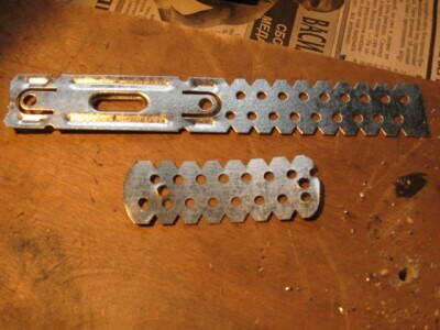

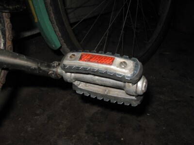

Наверняка всем крокодиловодам знакома ситуация, когда педали мадэ ин ЮэСэСА - алюминиевые, прочные, ещё вполне работают и не поломаны, но резинки уже убиты и нога начинает скользить и даже срываться с педали, что уже иногда бывает небезопасно.
Сию проблему мне удалось решить примерно за час-полтора возни и потратив 4 (четыре) гривни.
Исользовал я п-образные крепления (в народе "пэшки"), ножницы по металлу, станок с точильным кругом.
пэшку обрезал, отверстия просверлил, резину обточил, собрал
на фотках, думаю видно все остальное.

Автор - молодец. А вот подошвы точно не хватит надолго :D .

я отдавала сточить резину коцаную и наклеила сверху ремень автомобильный. пока не тестила, но думаю, вопрос решила.(там педальки очень редкие были, за то и такая морока).

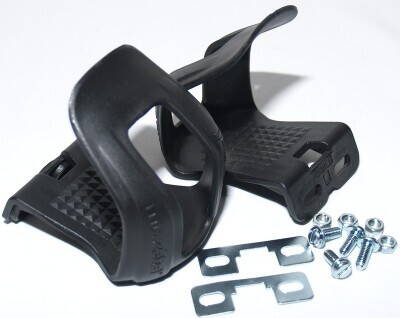

Чем тукликсы не нравятся?

ничего смешного, пластиковые безремешковые туклипсы на несколько порядков эффективнее в решении данной проблемы, и смотрятся не так "колхозно", брал zefal-овские, 30 грн - вполне бюджетно :cool:
вот теперь, конечно же, ничего смешного. спасибо за инфу - полезно для ознакомления.
Но "тукликсы" - это все же забавно, согласись! :smile: без обид! :wink:
