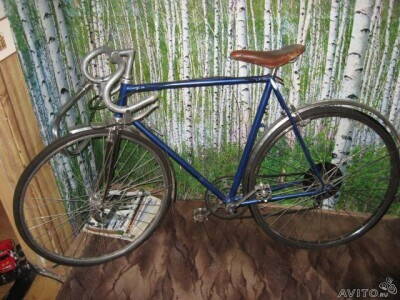

Уважаемые форумчане. Наткнулся на возможность купить вел с рук, но к сожалению продавец не может предоставить более подробного фото. Меня интересует хоть приблизительно, что за рама у велосипеда на фотографии. Смущают (судя по фото) скошенные перья у подседельной трубы, но с другой стороны манетка скоростей одна как у Туриста.
Прошу вашего совета.
104445843.jpg [ 70.11 КБ | Просмотров: 2089 ]
 Заголовок сообщения: Re: Помогите определить раму
СообщениеДобавлено: 23.02.2012 23:52
Сообщения: 404
Зарегистрирован:01.11.2010
обвес хреновый фреймсет отличный! скошенные перья - это значит что рама спецзаказ. ябсебекупилтакое

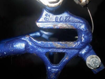

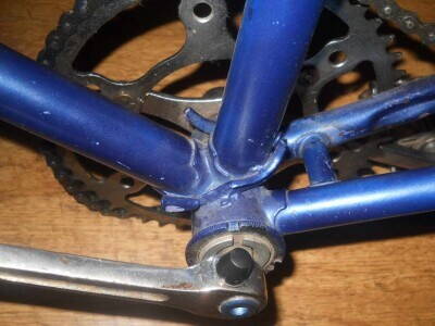

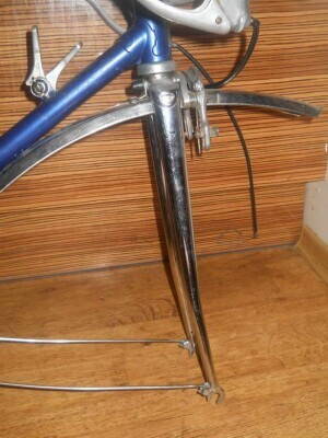

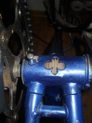

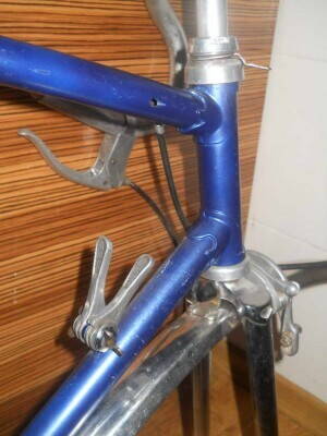

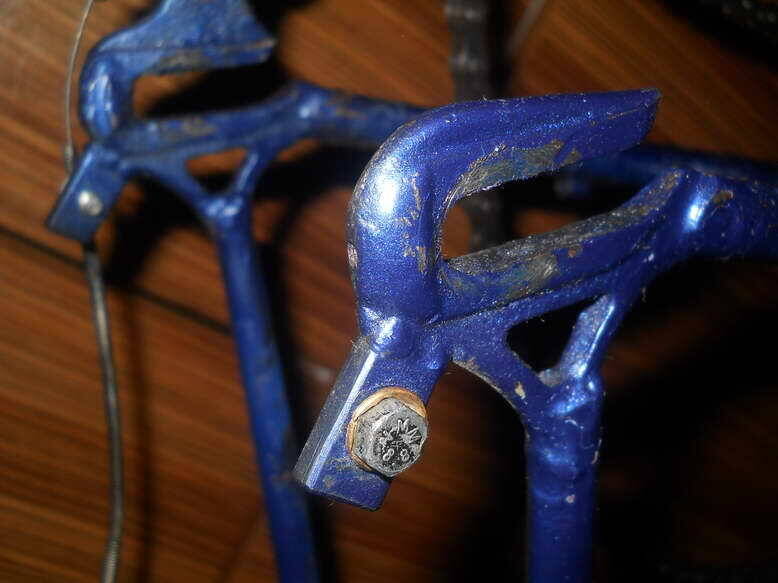

Ну вот собственно и добрался я до этой рамы. Похож на повидавший виды спецзаказ. Перекрашен.

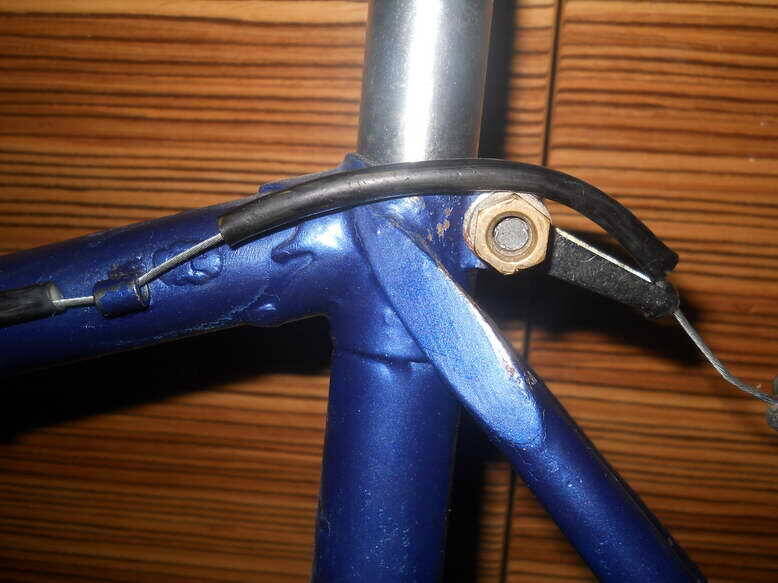

На верхнюю трубу явно приваривались бонки под тормозной тросик. Изначально там есть отверстие под скрытую проводку этого тросика. Почему наварили бонки неясно.
Петух был оторван и приваривался обратно, при этом народные умельцы добавили элементы для крепления крыльев и багажника :D
Естественно отверстие под регулировочный винт на правом дропауте было заварено)
Вилка неродная, но со скосами плечиков как у спецзаказа :)
Комментарий к файлу: Кареточный узел
Каретка.JPG [ 65.62 КБ | Просмотров: 1883 ]
Комментарий к файлу: То же снизу
каретка низ.JPG [ 107.28 КБ | Просмотров: 1883 ]
Комментарий к файлу: Перья
Перья.JPG [ 130.84 КБ | Просмотров: 1883 ]
Комментарий к файлу: Наваренная бонка
Подседел.JPG [ 56.76 КБ | Просмотров: 1883 ]
Комментарий к файлу: 62 год) вареный петух
Правый дроп.JPG [ 63.2 КБ | Просмотров: 1883 ]
Комментарий к файлу: Левый дропаут с отверстием под винт
Левый дроп.JPG [ 47.46 КБ | Просмотров: 1883 ]
Комментарий к файлу: Вилка
Вилка.JPG [ 130.49 КБ | Просмотров: 1883 ]

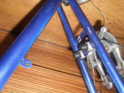

Не все влезло в первый пост, продолжу выкладывать фотографии
Видна верхняя труба с отврстием под скрытую проводку тросика

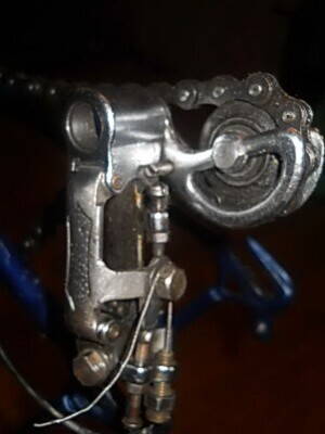

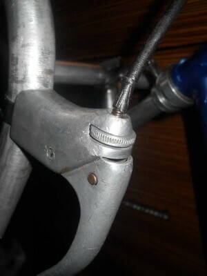

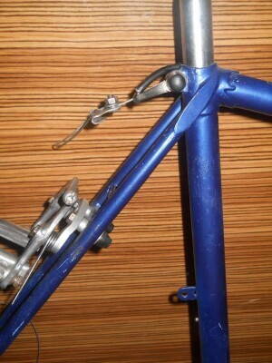

Возникли вопросы по предназначению некоторых деталей на раме
Удивила конструкция тормозной ручки - регулятор натяжения тросика встроен
Вид заднего переключателя - оригинальный 62 года?
Комментарий к файлу: Верхняя труба
Скрытая подводка.JPG [ 118.29 КБ | Просмотров: 1881 ]
Комментарий к файлу: Загадочные элементы на раме - дырчатая перемычка и ушко
Подседельная труба.JPG [ 75.54 КБ | Просмотров: 1881 ]
Комментарий к файлу: Регулятор на ручке
Тормозная ручка.JPG [ 90.96 КБ | Просмотров: 1881 ]
Комментарий к файлу: Задний переключатель
Задпер.JPG [ 131.73 КБ | Просмотров: 1881 ]
СообщениеДобавлено: 04.03.2012 09:48
Сообщения: 780
Зарегистрирован:17.01.2011
Поздравляю, это доработанная рама Старт шоссе или Чемпион (не СЗ) с укороченной базой с дропаутами от Чемпиона и вилкой от СЗ.
Все остальное на раме народное творчество.
Есть еще предположение, что это рама Рекорд (трековая).
Это ХВЗ но не СЗ.
Какое расстояние от центра каретки до среза трубы? С такой длинй рулевого стакана мы можем прикинуть трековая ли она.

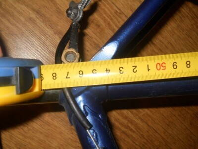

Вот сделал замер от середины каретки и замер рулевой колонки.
Размер подседел.JPG [ 88.77 КБ | Просмотров: 1855 ]
Размер рулевой.JPG [ 101.13 КБ | Просмотров: 1855 ]
СообщениеДобавлено: 04.03.2012 13:14
Сообщения: 780
Рама шоссе. Форму узлов рулевого стакана изменили, могли сделать и красивее.
