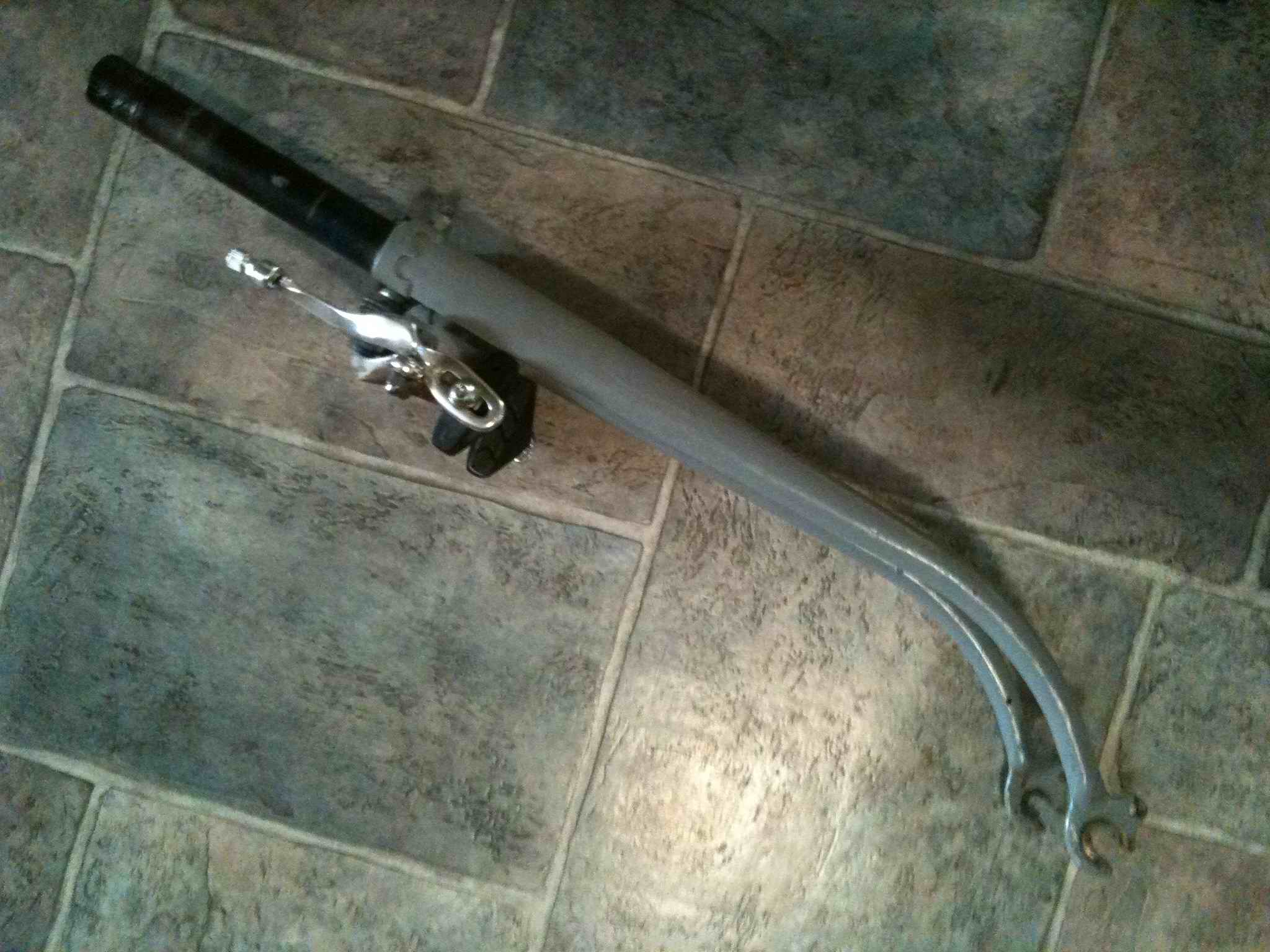

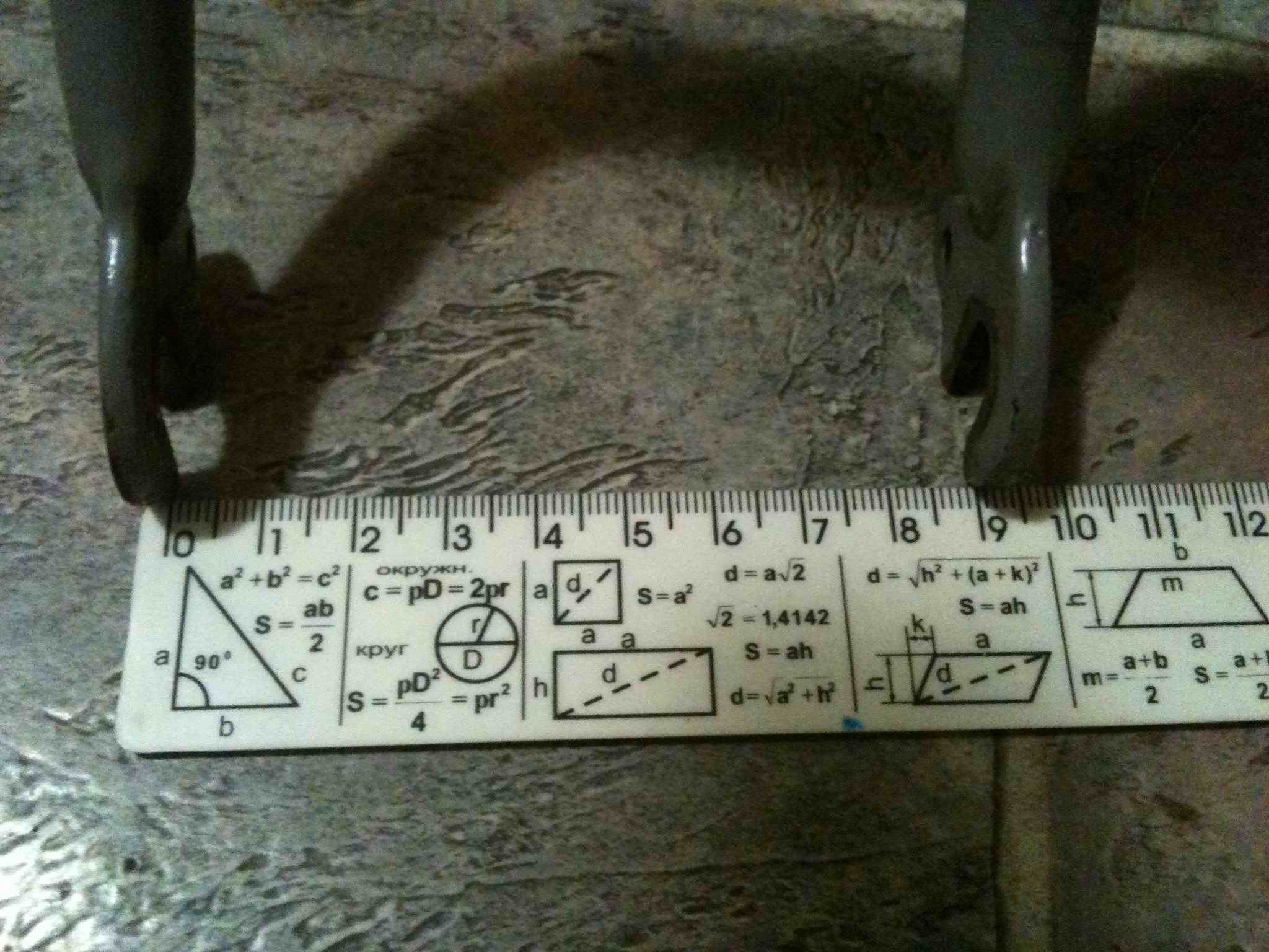

Ищу на своего крокодила, на переднее колесо втулку на пром подшипниках шириной 90мм. на 36 спиц. Особенность в том что передняя вилка очень узкая разширить ее проблемно, страшно поломать, по форме она похожа на букву П с прямыми углами.
Посоветуйте что можно купить найти с таким размером?
Заранее спасибо.

интересная вилка. взглянуть бы.

После прозников, выложу фото.
Лучше скажите существует в природе такая втулка (ширина 90мм) на пром подшипниках?

посмотрите фото 4, она заделанная буквой П я пробовал ее разогнуть и столкнулся с возможностью ее сломать. Может есть какой то хитрый способ разгибания?

Uzon писал(а):
Какаято странная фотка, может есть полная фотография в зборе с колесом?

фотка как фотка, ну если надо, есть и такая
http://s019.radikal.ru/i614/1203/ad/b6e940c84d61.jpg
ширина по самым выступающим частям 88 мм + на шайбочки надо оставить
хочу заметить что перья удивительно легко разжались, поначалу тоже стремался думал сломал, но тщательный внешний осмотр и 2-годовой тест-драйв развеяли опасения...
