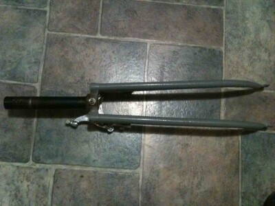

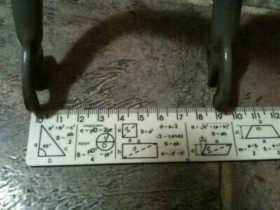

Ищу на своего крокодила, на переднее колесо втулку на пром подшипниках шириной 90мм. на 36 спиц. Особенность в том что передняя вилка очень узкая разширить ее проблемно, страшно поломать, по форме она похожа на букву П с прямыми углами.
Посоветуйте что можно купить найти с таким размером?
Заранее спасибо.

интересная вилка. взглянуть бы.

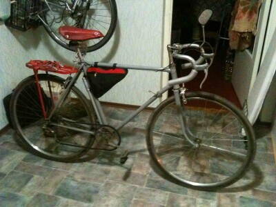

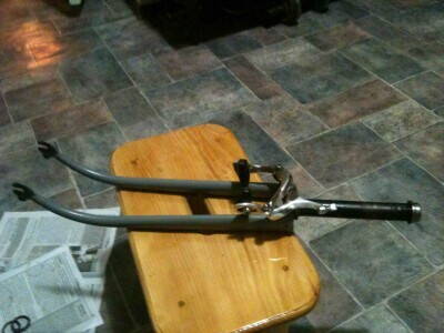

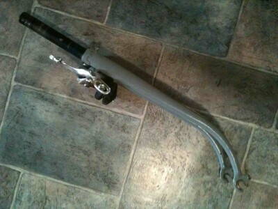

Лучше скажите существует в природе такая втулка (ширина 90мм) на пром подшипниках?

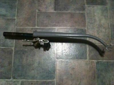

old_school писал(а):
Разгибайте вилку.
посмотрите фото 4, она заделанная буквой П я пробовал ее разогнуть и столкнулся с возможностью ее сломать. Может есть какой то хитрый способ разгибания?

Uzon писал(а):
Какаято странная фотка, может есть полная фотография в зборе с колесом?

Uzon писал(а):
фотка как фотка, ну если надо, есть и такая
http://s019.radikal.ru/i614/1203/ad/b6e940c84d61.jpg
ширина по самым выступающим частям 88 мм + на шайбочки надо оставить
хочу заметить что перья удивительно легко разжались, поначалу тоже стремался думал сломал, но тщательный внешний осмотр и 2-годовой тест-драйв развеяли опасения...
Это реставрированый Крокодил? Ооочень красивый!
Как он красился? Три вида краски! Хочу свой покрасить.
Сейчас он ходит на пром подшипниках?
Какие диски выбирали? на что обратить внимание при выборе дисков?
