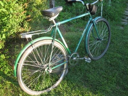

Представляю 2 крокодила с планетарнками.
Вложение 1.jpg больше недоступно
1.jpg [ 38.66 КБ | Просмотров: 4873 ]
Рама Турист 1992г.
Втулка Shimano Ntxus Inter 8C31 с ножным тормозом
система 46 от стелса
звезда сзади 21т
педали ХВЗ турист
каретка вал под квадрат
резина continental Tour Ride 622x32
вынос zoom
седло Аист ММВЗ (почти как Brooks)
руль noname
велосипед предназначен для субботних покатушек по Подмосковью до 100 км.
И превосходно с этим справляется. Пробег планетарки на данный момент 1100 км.
Красил только крылья автомобильной краской кисточкой.

Ты забыл похвастаться двойными алюминиевыми ободами: это важно и хорошо! :good:
Для хлопца 14-ти лет соотношения 46:19 может быть многовато на 3-й передаче, поэтому оптимальней было-бы (по-моему) сзади 22 или 23 зуба.
Без лишней скромности сообщу, что на моих крокодилах еще есть фары-катафоты-мигалки, зеркала заднего вида, дудки-клаксоны, держатели для бутылок и прочая мелочь, делающая велосипед человечнее, комфортнее.... :oops:

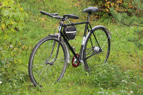

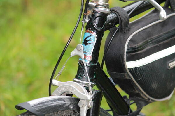

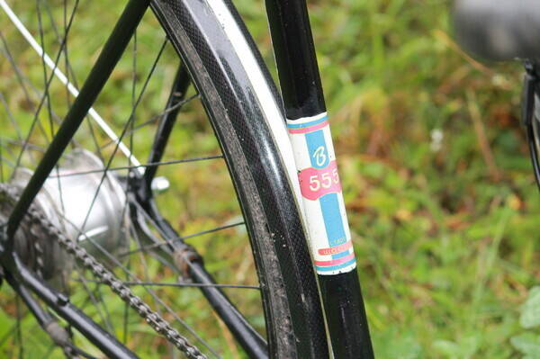

В конце лета на чердаке у друга был обнаружен зелёный Старт-шоссе В-555 1973 года в родном обвесе даже со штатным насосом и колёсами на родных трубках. Не хватало только седла со штырём и ласточки на рулевой.
Вел был немедленно приватизирован и подвергся окрокодиливанию.
Весь родной обвес снят и сложен в дальний угол сарая. Так как родная краска была сильно покоцана и очень хотелось чёрный велосипед, то после 5 минут угрызений совести рама была безжалостно закрашена хаммерайтом + 2 слоя лака из баллона.
Колёса с втулкой Nexus Inter 8C31 и дорожная цепь встали от моего Туриста, который был принесён в жертву новой раме.
Кроме того были приобретены следующие комплектующие:
система 46Т Prowheel Solid (1700 руб).
каретка какая-то тайвань BB-7420 68х113 с алюминиевыми чашками. Вкрутилась без особых усилий. (450руб)
педали контактные Wellgo (1000руб)
подседельный штырь Uno 25 мм.(500руб)

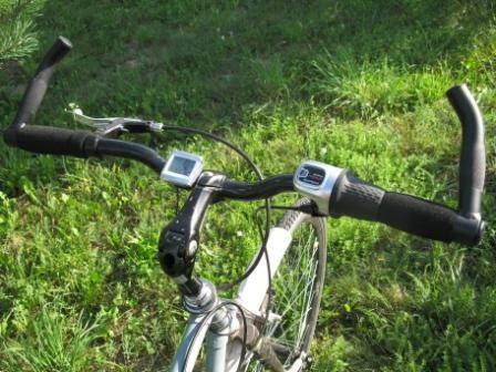

Руль-бабочка zoom (800руб)
вынос Token (700руб)
граната под вынос (250руб)
обмотка руля (350руб)
крылья пластиковые (600руб)
(Да, крокодиловодство затягивает :facepalm: )
Передний тормоз клещи ХВЗ с родными колодками
Седло Velo позаимствовано с городского Bergamonta, в следующем сезоне здесь обязан стоять Брукс.
Тормозная ручка Shimano с Туриста.
краска + лак бесплатно
ах. да пришлось ещё купить к этим педалям велотуфли Shimano за 3600
Когда разгибал перья, то ощутил разницу между пластилиновым Туристом и упругим Старт-Шоссе.
После разведения перьев гайками до 150 мм они сжимались обратно на 125 мм. Разогнуть смог с 5-й попытки на 130мм. Оставшиеся 5мм натягивал руками при надевании колеса.
Что в итоге получилось – на фото.
IMG_6553.JPG [ 135.51 КБ | Просмотров: 4121 ]
Прошу прощения за необрезанный трос переключателя, очень торопился сделать тест-драйв и фотосессию.
IMG_6556.JPG [ 135.46 КБ | Просмотров: 4121 ]
IMG_6554.JPG [ 72.71 КБ | Просмотров: 4121 ]
IMG_6555.JPG [ 64.84 КБ | Просмотров: 4121 ]

Отлично смотрится в целом. Даже в красной системе что-то есть. Только режет глаз закос под углепластик на крыльях - типа надписи "Мерседес" на ВАЗ-2105 или протёртого линолеума под дворцовый паркет в ЖЭКе... Обычно я даже резче высказываюсь о подобных вещах...
Интересно подробнее услышать о разнице в поведении рам (вилка вроде туристовская?)
Вилка Старт-Шоссе с того же вела. К сожалению сейчас не имею возможности длительных поездок, но пробная поездка на 15 км понравилась. По первым ощущениям вел стал чуть жёстче и легче набирает скорость, но повторюсь, чтобы конкретно это почувствовать нужно побольше прокатать.
Относительно крыльев, могу сказать, что не задумывался по поводу их карбонодизайна, а схватил первые попавшиеся на рынке, подходящие по размеру и приближённые к чёрному цвета.

Единственный минус: руль-бабочка не оправдал возложенных на него надежд, руки всё также немеют после 25 км пробега :unknown:
