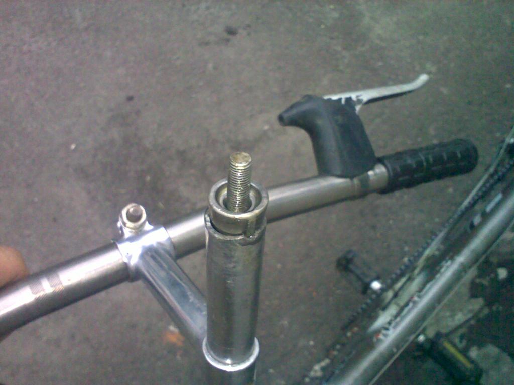

Подскажите по рулевой - не зажимается, практически не фиксируется...
Чего то не хватает? Там только болт, который поджимает гайку ...

2.это фиксируется вынос а не рулевая,обычно этот шток выглядит как длинный болт :eek:

а протупил,это вид со стороны которая уходит в рулевую?
Так там только болт и есть и распорная гайка. Если болт тянет, а гайка нормально распирает вынос, то готовься выкинуть вилку, коли не фиксируется. У меня на Туристе та же беда - металл говно, прожрался уже и все.
да, это низ

Схоже виносу капець. Відламані частини що утворювали своєрідну цангу. Винос мав бути таким:

О! ВОт она-истина!)) Выносу капец!
Спасибо, step. А лопнул то так ровненько - как болгаркой обрезан. Хотя - может и обрезан), кто ж его знает)

вынос можно восстановить: нужно спилить трубу под углом 45º и купить соответствующую такой конструкции гайку, при необходимости с болтом (если тот что есть окажется коротким)
!! Спасиба большое!!
Попытаюсь на моих рынках поискать такую штукенцию...
