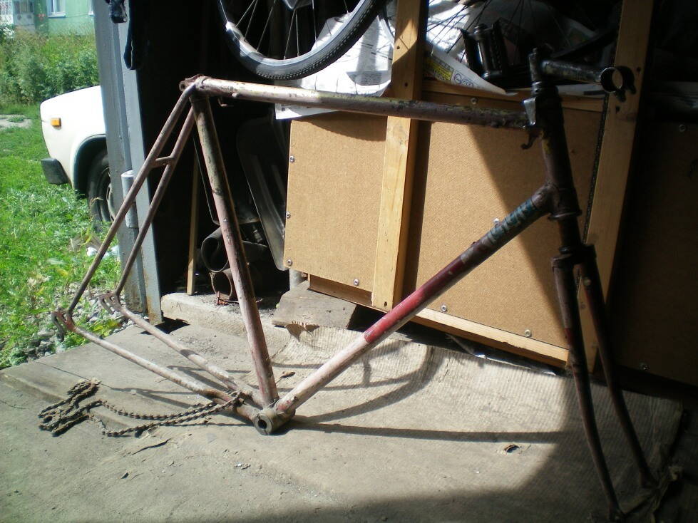

Однако, почитав и посмотрев, какую красоту Вы делаете на этой раме, я загорелся собирать шоссейник. Начал разбирать и уже столкнулся с проблемами из-за незнания некоторых вещей. В связи с этим прошу советов по следующим вопросам:
- может по фото уже видно, что ничего из этого не выйдет?
- не могу вынуть рулевую из вилки, отвернул болт (уже выяснил, что не надо было, обратно ввернуть его не могу). Пробовал вставлять болт и бить по нему молотком, эффекта нет.
- не могу снять вынос, видимо просто прикипел.
- не отворачивается правая чашка с каретки.
Как лучше все это снять без ущерба для рамы? Пробовать поливать WD-шкой?
Чем лучше чистить раму от старой краски? С покраской еще не решил, да и рано. Надо сначала очистить раму и посмотреть на нее "голенькую", может что-то нехорошее вскроется. Но все же понял из форума, что следует просчитывать на несколько шагов вперед действия. Прочитал, что если красить порошком, то смывкой нельзя снимать, только пескоструйкой, все верно? А если самому из балончика красить, то можно и смывкой?
Все что уже отвернул и надеюсь еще отвернется лучше промывать в керосине?
Заранее спасибо всем откликнувшимся! Прошу помидорами не закидывать из-за банальных вопросов, форум читал и пробовал многое воплотить в жизни, но пока "не разбирается", а погубить раму не хочется.

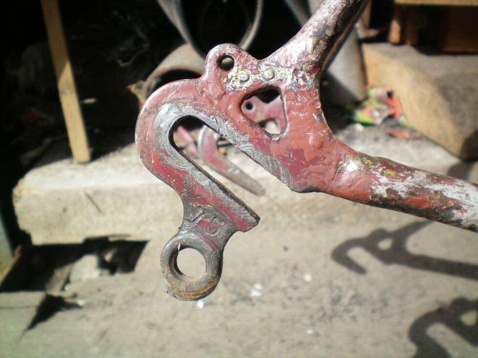

Комментарий к файлу: Рама в состоянии, до которого смог разобрать

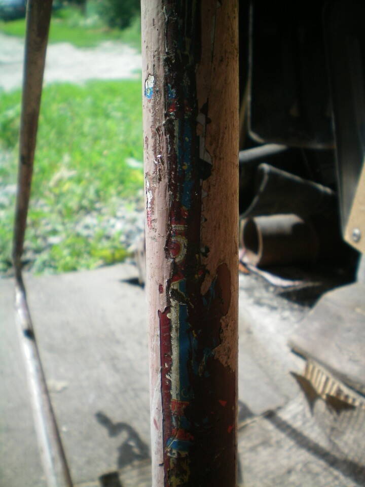

Комментарий к файлу: Когда В-555 выглядывает из под слоя краски

Комментарий к файлу: Весь первоначальный "комплект"

Справа чашка каретки с левой резьбой
Технический фен и щетка по металлу.

В любом случае, уважаемый maxpnz, чтобы снять вынос Вам нужно выбивать вниз конусную стопорную гайку. ВДшка - крайне не повредит, залейте, пусть некоторое время постоит-протечет и каким-нибудь штырем упорно и настойчиво выбивайте гайку, пока не будет свободно болтаться по штоку вилки. А дальше-уж, раскачивая вправо-влево доставайте вынос.
Правая чашка закисает постоянно (поэтому я ее практически никогда не выкручиваю - для регулировки хватает левой с контргайкой). Ну если очень хочется выкрутить - я в солидные тиски зажимаю семейный ключ, ровной гранью вверх, проливаю резьбовое соединение ВДшкой или красной тормозухой БСК (мне больше нравится, да и на работе проще достать...), насаживаю раму сверху, чтобы плоская грань семейника попала в прорези чашки, раскачиваю прижимая раму сверху пока стронется с места и выкручиваю. Не научно, но практично... :yes:

WD-шку будет неплохо залить снизу - через вилку
По поводу снятии краски:
1) Пескоструй - хорошо очищает, но при этом рама становится не идеально гладкой, а немного шероховатой.
2) Смывка + металлическая щетка - некоторую краску берет получше, некоторую похуже, однозначно после нанесения выждать минут 20, чтоб откисла.\
Очень неплохо снимается болгаркой с металлической щеткой (можно даже без смывки), но в некоторых труднодоступных местах придется поработать руками.
Для будущей покраски абсолютно все равно, каким методом снималась краска, главное обезжирить.

Вилка явно от велосипеда Рекорд, трекового. Это неплохо, хорошая вилка. Только у нее внутри штока заужено - т.е. вынос заходит на определенную глубину, подбивать его еще глубже не получится. А так - желаю успеха, думаю, может получиться нормальный велосипед, мне получился (тоже с рекордовой вилкой).

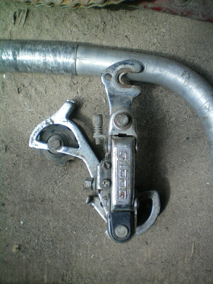

- на фото задний переключатель - родной от СШ?
задний переклюк не родной. китай скорее всего.

Сообщения: 11
Город: Пенза, РФ
Зарегистрирован:22.07.2012
Что-то совсем конструктор получается: рама - Стартон, вилка - Рекорд, переклюк - китай..
На родном должно быть написано ХВЗ?
