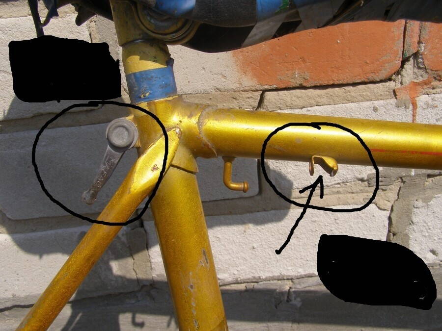

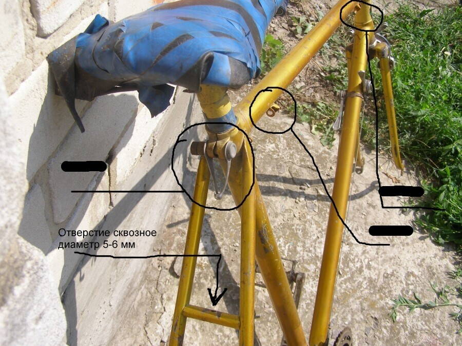

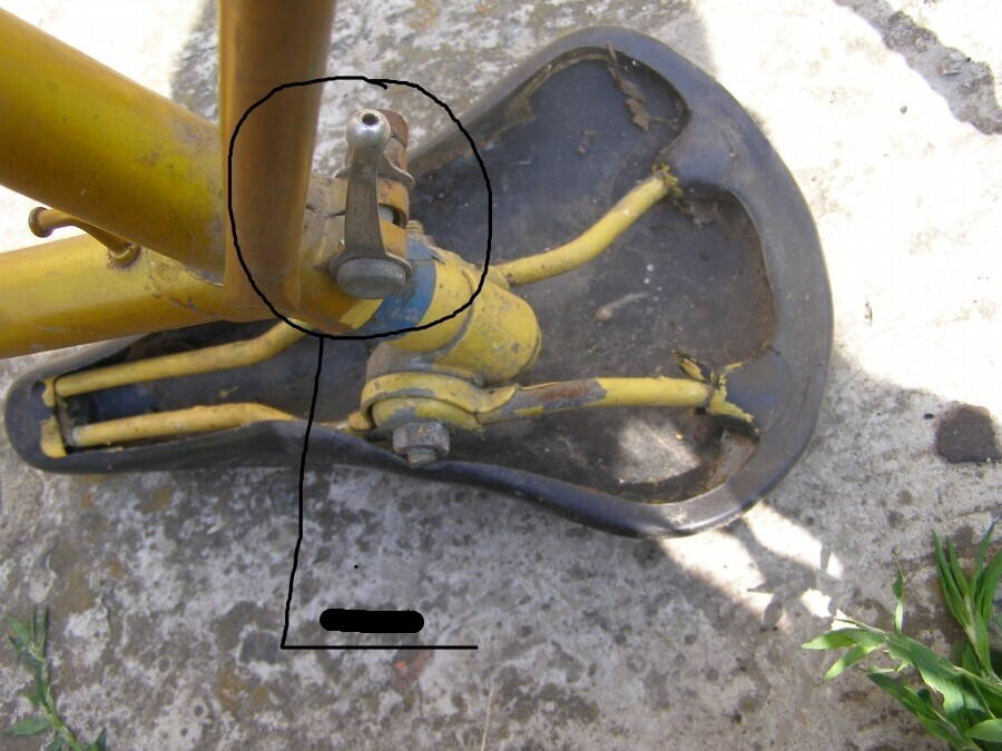

Здравствуйте!
В теме viewtopic.php?f=31&t=72133 был опознан старый французский
gitane 1975 года выпуска. На нем нет заднего тормоза. Прилагаю фото рамы, где этот тормоз должен стоять и имеющиеся на ней крепления для троса тормоза.
Вопрос - как или какой сюда тормоз можно поставить, учитывая, что на верхнем мостике подседельной стойки нет соответствующего отверстия для болта заднего тормоза (в положенном месте)? Заднее колесо на время первоначальных ходовых испытаний будет, допустим, от старт-шоссе.

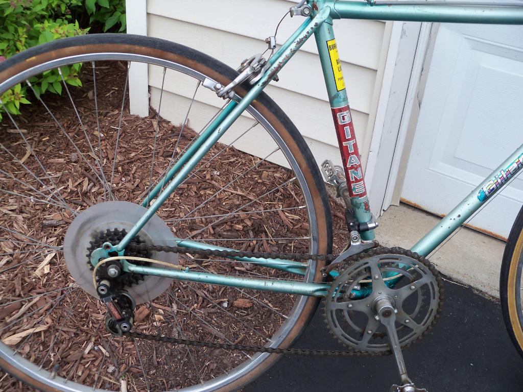

Кстати, передний тормоз закреплен традиционным способом - болтом к вилке. На фото других житанов, которые видел в интернете, также такое же крепление заднего тормоза - болтом (см.фото).
Как же крепить тормоз именно к этой раме? Необходим какой-то дополнительный кронштейн? Кто знает?

Вот на этой фотке http://www.gitaneusa.com/images/catalog/1975_pg3.jpg к перемычке между перьями прикручивается крыло, а на перьях упоры под кнтиливеры.Посмотрите фотки на сайте ещё. Я возможно там есть какойто тип тормоза, где на эту перемычку крепится некая подкова, на которой живёт каниподобный тормоз с центральной тягой.

Просверлите своё отверстие.
По уму, его это место надо бы усилить... Но, скорее всего, это место выдержит.

Хфранцузы, суки,за это я их и нелюблю,был такой уе-й тормоз который крепился вот так сверху вниз,оч редкий и видел я его 2 раз всего,ну что тебе сказать есть 2 варианта : 1й сверлить,затем использывать мощные вогнутые спэйсера обхватывающие мостик 2й.ищеш пимпочку )) я делал из вронзовой ручки от комода,обрабатываеш найденное до как бы мини "противотанковой гранаты " ручка "гранаты имеет резьбу ее просовываеш в дырку моста и закручиваеш гайкой а вверхней широкой части сверлиш дырку и вставляеш тормоз обыкновенно,примерно так и было в оригенале,+ этого способа можешь варьировать размер лапок тормозов.

Накладку и ось выше или ниже перемычки. Гемморойно и не красиво, но не сверлить раму.

Я курс сопромата не проходит, но есть определённые соображения, что с новой дыркой жить будет.
Ибо сила сила торможения будет воздействовать на перемычку не непосредственно через отверстие, а через профильный спейсер по всей его поверхности. А старое отверстие не будет лежать на поверхностях напряжения и сжатия.

Я бы прикрутил уголок с двумя отверстиями из толстого алюминия, а к нему тормоз. Причем уголок, чтоб не крутился, прикручиваешь не под перемычкой, а над, чтобы он как-бы лежал на ней.

Возможно, там и был уголок. А чтобы не крутился, на уголке были шпеньки, вставляемые в несквозные отверстия мостика.

В своё время, когда на Туристе производства 91 года отвалиласть та пластинка крепления тормоза - сделал крепление из алюминиевой полоски. От какого-то разобранного станка, алюминиевая пластинка с сантиметр толщиной, и сантиметра 4 шириной.
Ножовкой по металлу вырезал, чуть скруглив углы, и круглым напильником проточил пазы под перья. Две такие пластинки стягиваются посредине креплением тормоза. Держало даже сверх-хорошо. Ещё и багажник с грузом крепился на неё.
Если ещё бы обточил да полирнул - было бы и эстетично.

Как владелец "Цигана" могу посоветовать следующий Мерыканский ресурс: http://www.gitaneusa.com/ ;-) Тама есть подборка сканов каталогов всяческих годов. Да и форум гарный. Мож что и найдёте(если у Вас таки "Цыган";-) )
e.d. ну к примеру вот:http://www.gitaneusa.com/images/catalog/1975/british/1975-British-catalogue0007.jpgчто-то похожее
и вот:http://www.gitaneusa.com/images/catalog/1975/british/1975-British-catalogue0008.jpg
Правда не всё понятно по картинкам, но кака не кака зацепка ;-)

Спасибо, каталоги за 60-е - 70-е года ради интереса уже просмотрел, там или ничего не видно, или торчит традиционный болт в традиционном месте :smile:. Та же картина на фотографиях житанов 70-х годов, продаваемых сейчас по интернету.
Буду лепить что-то типа кронштейна, отталкиваясь от конкретного тормоза, существующих присоединительных размеров отверстий мостика и расстояния до колеса.
