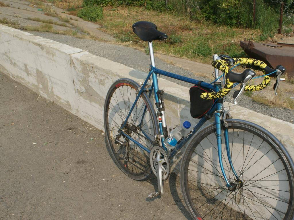

Комплектуха:
рама, вилка, седло, клещи, руль и вынос - ХВЗ,85 года.
Колёса двойные клинчерные RAINBOWRIMS R-300. 36 спиц.
Покрышки Кенда. 700-23мм слики
Кассета 9ск. 11-32
Каретка Окталинк. длина вала 113мм.
Шатуны - 52-39.
Задний переклюк Шимана Асера
Передний переклюк - что-то дорогое за килорубль почти (сам в шоке, в том году купил...а на хрена, до сих пор не знаю и, главное, он не сильно подходит, так как по ощущениям рассчитан на 10ск цепь). А поменять жаба душит)))
Педали - контакты.
Моноблоки - SunRace R90.
Велокомп - Сигма 1609.

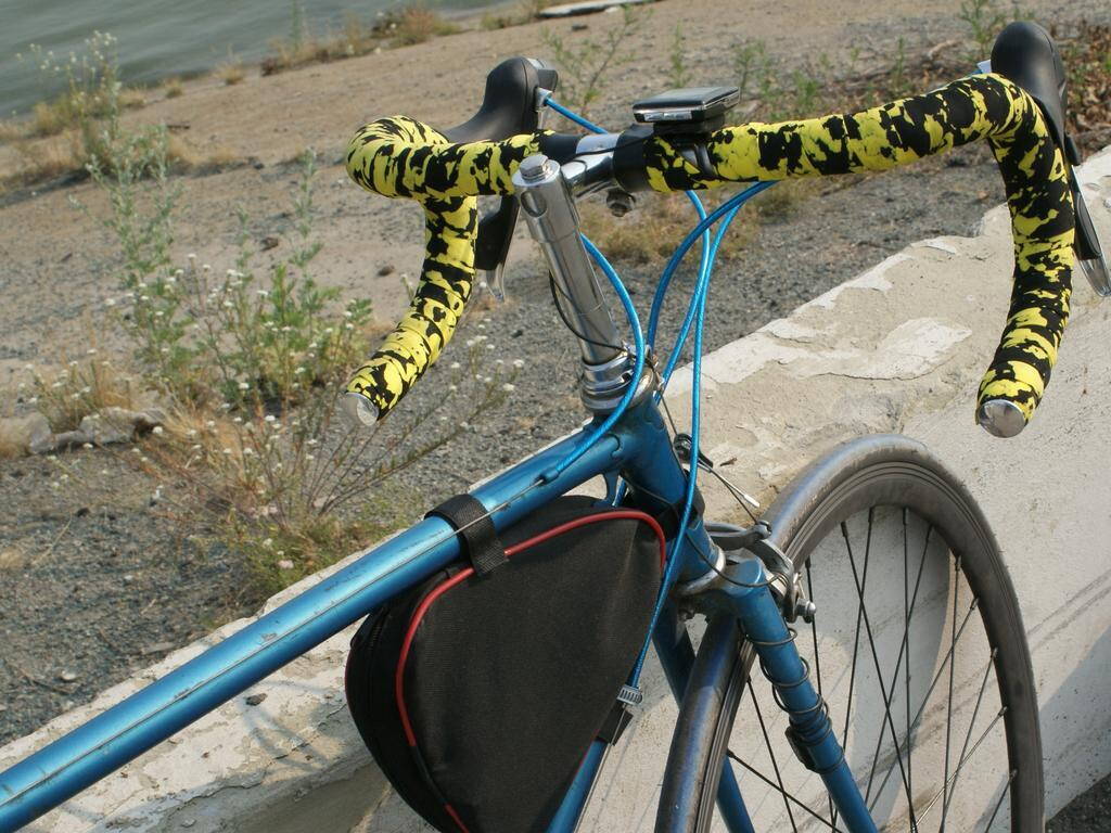

Подседел заменил на более длинный, так как родной оказался маловат мне. Подседел точь-в-точь такой же как у меня только подлиннее и стоит всего 100 рублей.
Бардак, флягодержатель, насос поставил.

Комментарий к файлу: Бардак перешивал сам, чтобы встал в передний треугольник.

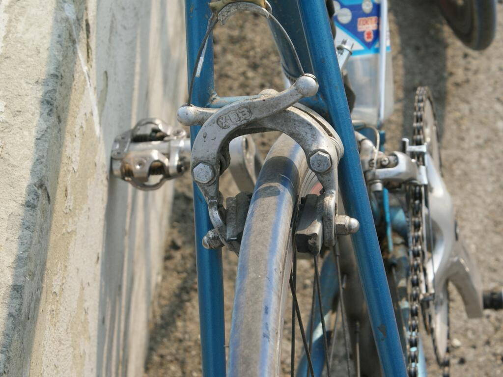

Комментарий к файлу: тормозилки родные, колодки поменял ещё в прошлом году

3. Хочу поменять тормоза. Так как у родных ну очень долгий тормозной путь. Несколько раз чуть не попал из-за них в аварийную ситуацию. Во всяком случае, надо поискать или тормоза или хорошие колодки.
Надо заметить, что передний тормоз я переделал под правую руку, как и на Туристе.
Для начала попробуй колодки. МТБ возможно даже лучше: За счет спец шайб в комплекте их легко выставить параллельно ободу + они получатся толще, клещи разойдутся шире (сейчас у них не совсем природное положение из-за узких ободов).
Кстати, посмотри, не упирается ли при торможении, крючок на тросе заднего тормоза, в упор для рубашки под подседелом, а то уж больно длинный получился тросик перемычка!

А с колодками мысль интересная. На этом веле задний тормоз не упирается. Основная проблема тормозов в том, что длина рычага на моноблоках короче, чем просто у тормозных ручек и поэтому силу приложить максимально не удаётся. На Туристе вон стоят длинные колодки, тормозить гораздо интереснее

Вот только с колодками родными, ты, мягко говоря, погорячился (а тросы заменил, это просто класс!) - менять их нужно незамедлительно на современные, в случае твоих клещей - без непотребных анкерных болтов, даже проблем не будет никаких. Лучше сразу на мтб длинные да гнутые под радиус обода, чтоб наверняка.

Купил я колодки мтб. Одни на перед за 235 рублей, другие по 30 рублей на зад. Буду ставить. Посмотрим потом что к чему. А вообще у нас магазин есть (точней я знаю три магазина в городе, которые специализируются по запчастям к лисапедам и сейчас к скутерам и мопедам), прихожу к ним, смотрю что есть и потом в инете ищу что за фиговина и как оно вообще ставится. Так и нашёл там моноблоки. всего 3890 рублей стоят. Эр80 стоят на 900 рублей дешевле)
