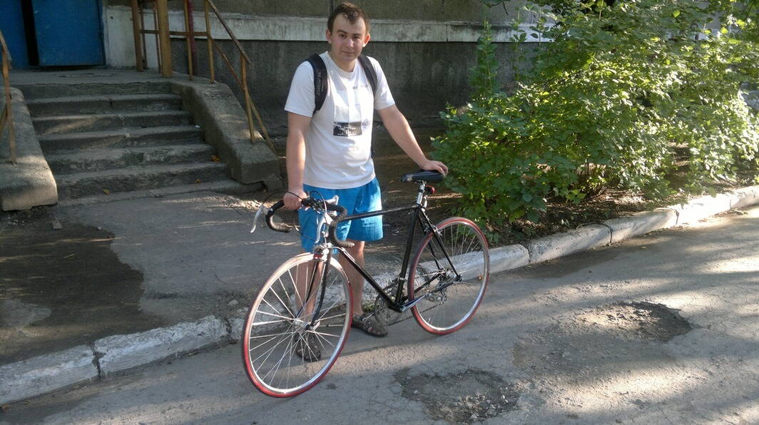

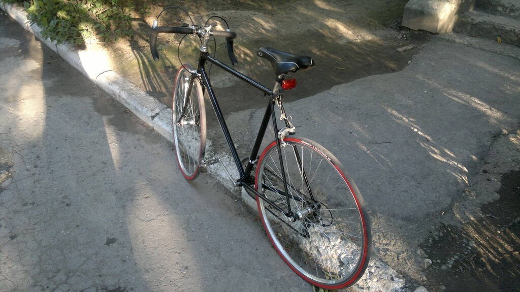

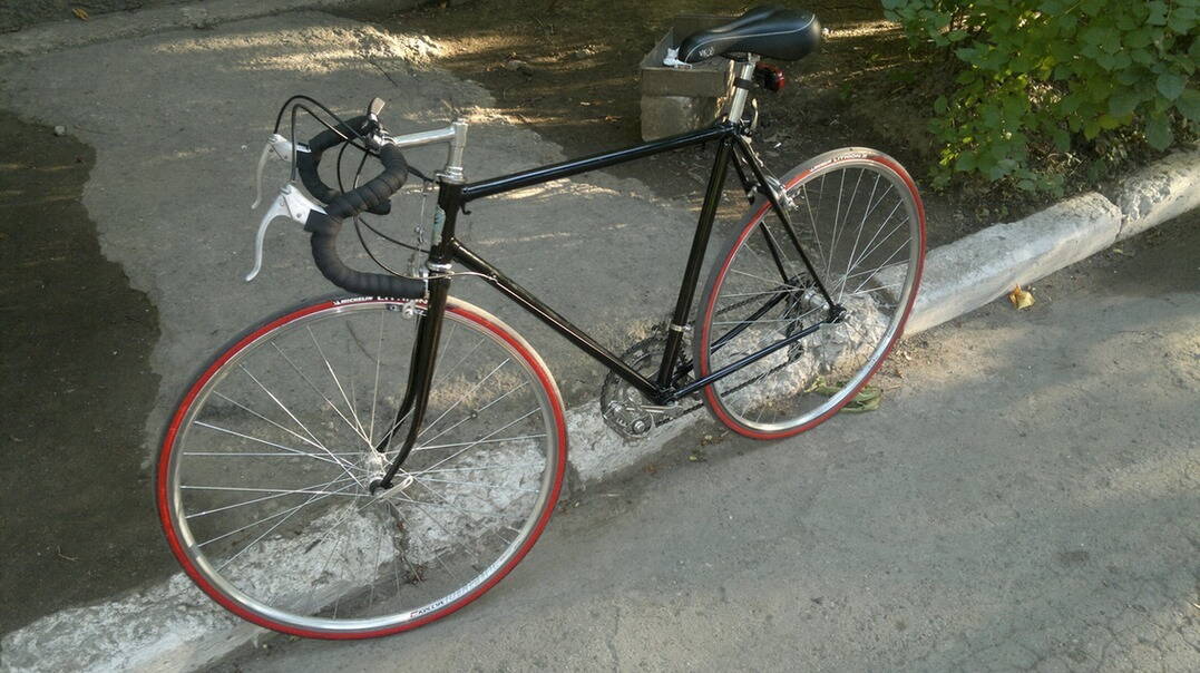

На днях наконец собрал свой стартончик. Повозится, конечно, пришлось, но результатом доволен.
Кратенько остановлюсь о самом велосипеде. Покупался на этом форуме, в неплохой комплектации, год назад. Сразу скажу - захотелось окрокодилить, до этого активно ездил на отцовском Туристе 79г, и такие мысли мою буйную головушку уже активно посещали. Короче говоря - купил, нарадоваться никак не мог, все же это не турист, ход легче, рама легче, да и не которые детальки уже были современные. Но окрокодиливание пришлось отложилось на целый год (безработному студенту довольно тяжело насобирать деньжат, да и желание было сделать ХОРОШО).
И вот в этом сезоне, после того как накатал чуть больше 200км - решился. Решился капитально!! Начал с полной разборки. После чего начал снимать краску, для этого приобрел в местном лабазе какой-то съемник краски (на запах гадость еще та :) ), после - зашкурил, повозится пришлось довольно много (места стыков - это что-то). Снятые детали подверглись полному перебору - отмачивании в керосине, замене подшипников (старался искать на барахолках советские стандарты, потому как новые похожи на пластилин).
После чего приступил к покупкам. Первым желанием был баран, который будет чуток пошире стандартного. Покупал здесь (хромированный такой, no-name). Колеса, втулки, набор звездочек, спицы и обода оставил старые, решил заменить только покрышки и камеры, за прошедший сезон которые уж больно сильно по истрепались, о камерах я вообще молчу - латка на латке. Остальное мелочевка - подседельный эксцентрик, обмотка для руля, наборы тросиков, тормозные ручки.
За это время рама была успешно покрашена. Красил в мастерской - 2 слоя грунтовки, 2 слоя краски. Лаком не вскрывал. И начался долгий процесс сборки. Который затянулся на целый месяц.
Ну и вот результат...
Рама+вилка: Старт-Шоссе 81г.
Вынос: Стартоновский похоже, стальной такой (как по мне выглядит он ужасно, да и кривой малость)
Манетки: Китай, жуть еще та
Педали: Старт-шоссе, ХВЗ
Седло: VK
Подседельный: ХВЗ (маловат для меня)
Шатуны: Стандарт, на клиньях
Задняя перекидка: Shimano Sora
Передняя перекидка: ХВЗ
Обода: Kellys Draft 622x19
Покрышки: Michelin Lithion 2
Фото приведены ниже. Если кому интересно могу подписать ценники.
Также если кому интересно могу предоставить несколько фото старой комплектации. Качество не ахти, но что-то увидеть можно
