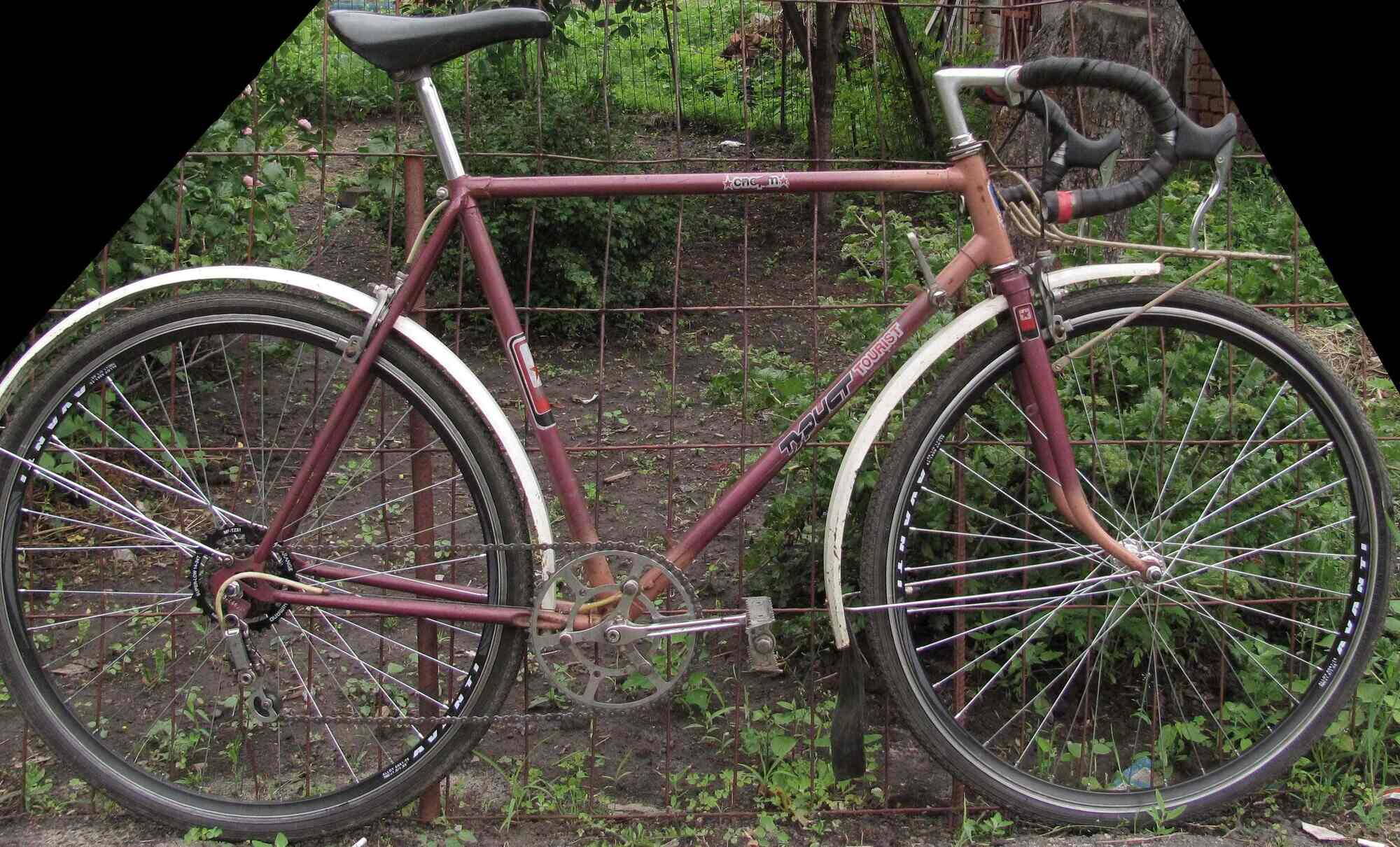

Давно читаю цей форум. В захоплені від витворів багатьох форумчан. Сам поки що не маю досягнень вартих вашої уваги, але сподіваюсь з вашою допомогою просунутись у крокодиловодстів.
Маємо:
велосипед Турист 1993 р. виробництва ХВЗ
(куплений мною в тому ж 93 р. за 56тис.українських карбованців)
Хоча тепер (довго читаючи цей форум) я розумію, що це не найкращий витвір ХВЗ, але на той час він мене цілком влаштовував, з ним пов'язано певні спогади студентської юності, він попрацював немало і "бульбовозом" в ті, далекі тепер, часи...
...довго стояв у гаражі, не їздив...
До всеукраїнського Велодня (30 травня 15 р.) вдалось відновити велосипед у такому вигляді
C_0-11.jpg [ 637.33 КБ | Просмотров: 5548 ]
залишаючи зовнішній вигляд близьким до оригіналу.

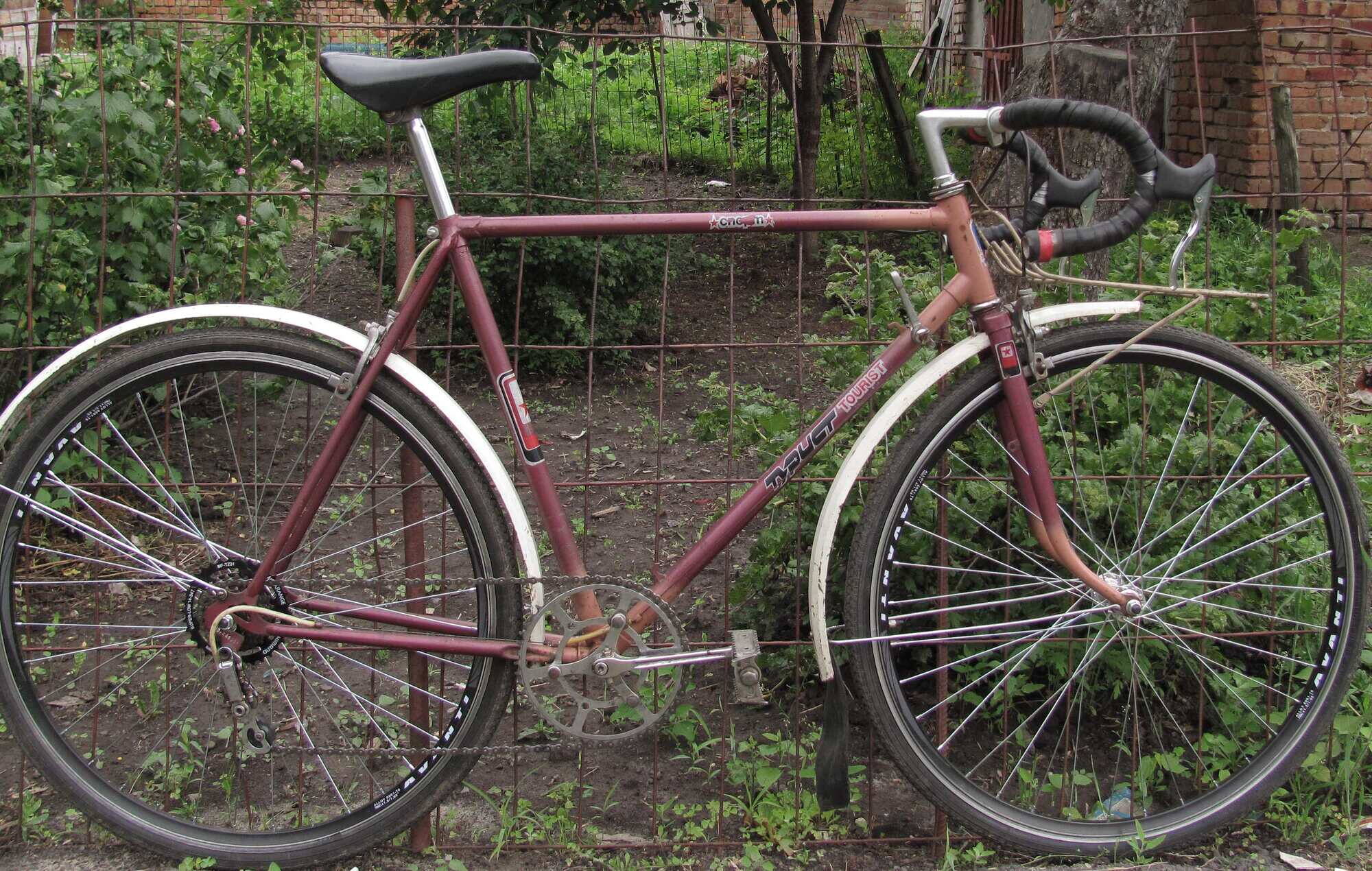

велосипед Турист 1993 р. виробництва ХВЗ (куплений мною в тому ж 93 р. за 56тис.українських карбованців)
До всеукраїнського Велодня (30 травня 15 р.) вдалось відновити велосипед,
31маяТурист.jpg [ 919.79 КБ | Просмотров: 5172 ]
Поставлено колеса з ободами Avanti(подвійні алюмінєві), втулки SHUNFENG (на "промах"), тріщотка Shimano, 7 зірок.
Гальмівні ручки Alhonga, новий тросик і боуден до нього. Все інше рідне.
Тимчасово заопзичено у Салюта підсідельну трубу, бо на рідній мені виявилось трохи низько.

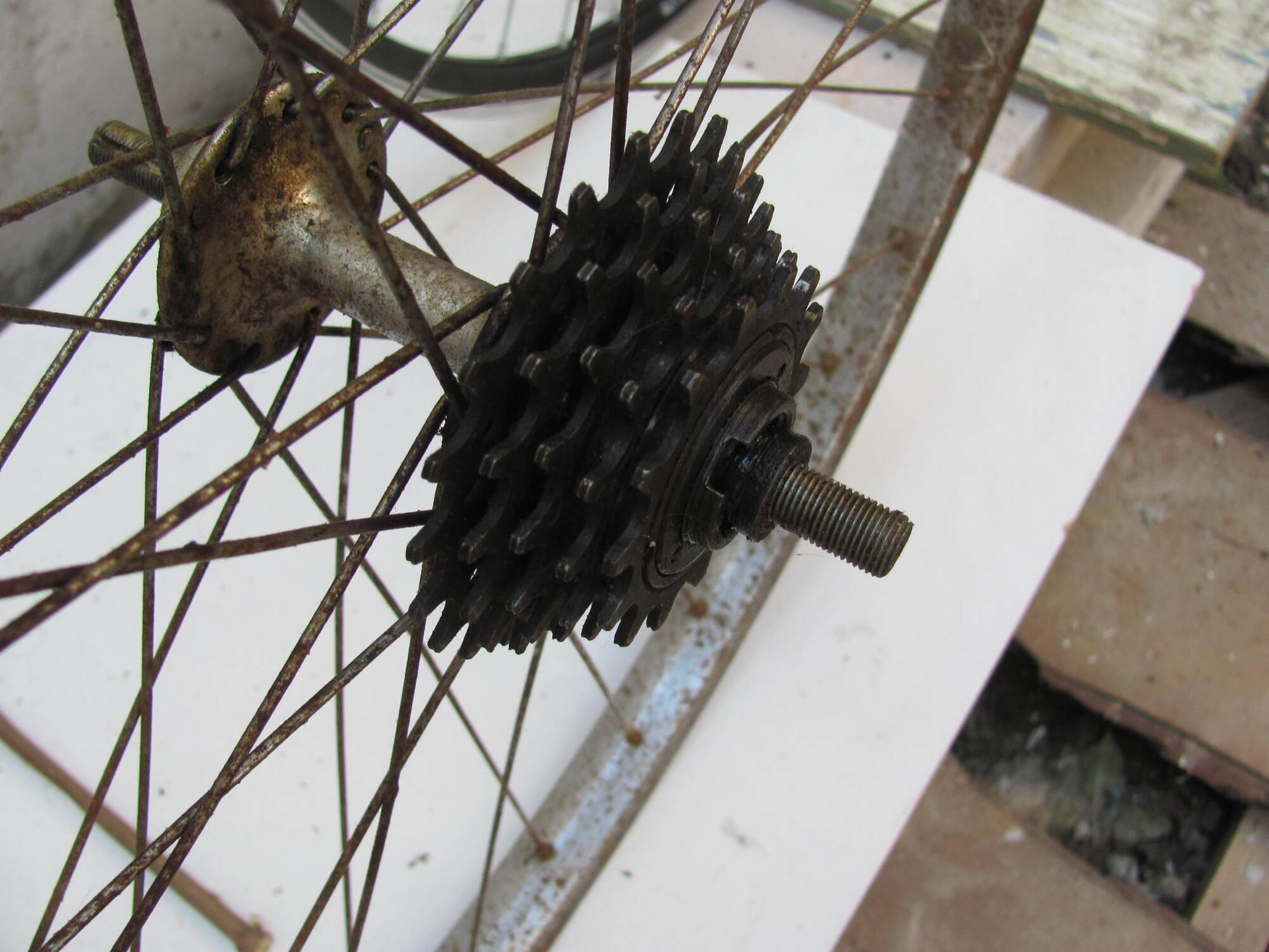

Рідний руль його був дуже зручний, але мені хотілось "спортивної" посадки і кататись пошвидше: отже у 90-х роках купив "барана" разом з виносом (усе ХВЗ)
Рідна втулка мала 4 зірки, але через рік чи два "собачки" не держались на своєму місці - купив втулку типу для "шоссе" з накрученою тріщоткою на 5 зірок.

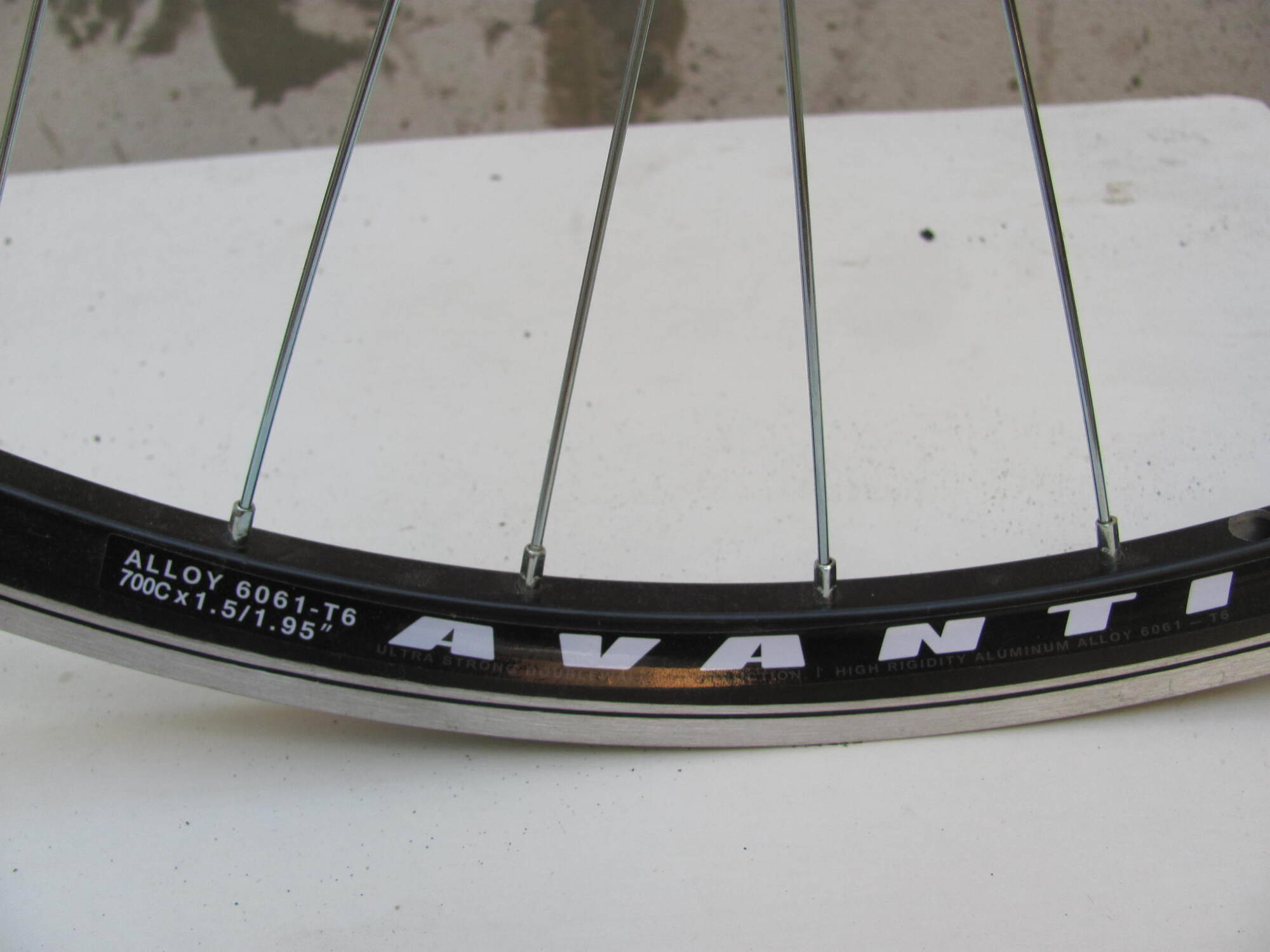

в кінці 2014 р. купив новий базарний китайський вілсет:

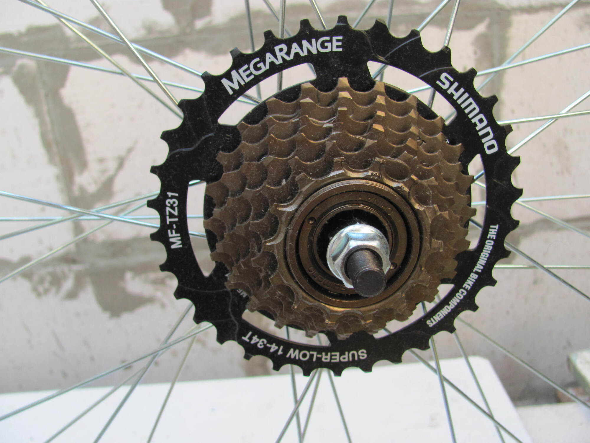

ободи Avanti, втулки SHUNFENG (на "промах"), тріщотка Shimano, 7 зірок.
IMG_0840.JPG [ 225.55 КБ | Просмотров: 5756 ]

Прошу шановне товариство і гуру крокодиловодства про пораду.
Що мені робити з цими колесами?
Чистити рідне і ставить одинарні стальні ободи?
як ви розумієте, на тих дорогах, де буду їздити стан асфальту зовсім не ідеальний! та й це ж "турист", його задача- туризм (отже грунтові дороги і стежки, щебінь і подібне цілком може трапитись)
Перечитавши це
При нехороших нагрузках упругий одинарный обод сыграет, погасив удар. А дубовый двойной передаст удар дальше, на все элементы конструкции - от спиц до рамы. Пайку на раме растряхивает, способствует быстрому увеличению трещин и т.п.
Можно поймать такую яму, на которой двойной треснет, а одинарный погнётся или вообще без последствий переживёт.
думаю...
чи пробувати поставити ці "двойні алюміневі на промах" колеса, чи хай лежать(в стані - "нульовий") і ждуть нагодиїх продати чи поміняти на щось краще
Нужна помощь больным детям!!
СообщениеДобавлено: 26.05.2015 20:18
Сообщения: 4621
Город: Зеленодольск
Зарегистрирован:08.07.2014
MWL
Думаю, такой ржавый обод - не лучший вариант.
В данном случае не идёт речь о восстановлении стоковой комплектации, поэтому колесо Аванти будет вполне в тему.
А вот страшную китайскую систему от МТБ я бы рекомендовал выкинуть.
Ставить одинарные обода нужно когда уже всё остальное сделано, заодно почувствуете разницу. Может, кстати, и не понравится. Так что пока займитесь системой и раму поровняйте.
Продолжение истории там >

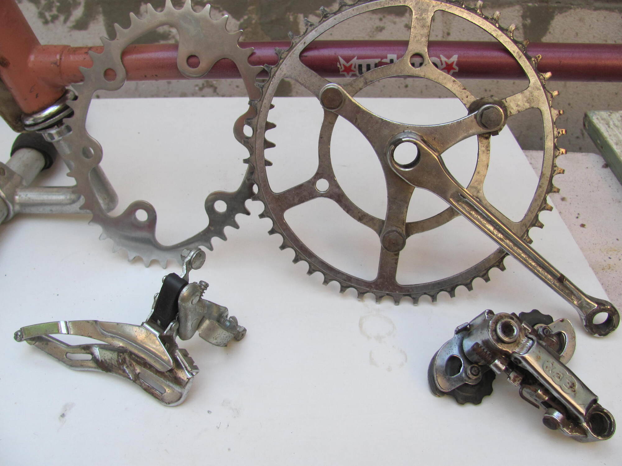

На родной системе звезда "колебалась" при вращении.
Цепь в переднем переключателе задевала то за одну сторону рамки то за другую. Наверно это не совсем "восьмерка", но ни подгибанием трехлапки, ни прокладыванием шайб различной толщины не удалось идеально выровнять звезду в плоскости, перпендикулярной раме. Может вал каретки был гнутым?
Колись були магазини ЮСІ, де продавали мило, косметику і велосипеди та запчастини. Купив і поставив вал з "квадратом" та систему на 3 зірки. Чашки каретки залишились рідні. наскільки система китайська не знаю. хай пока така побуде, потім може й поверну рідну
IMG_0851.JPG [ 353.51 КБ | Просмотров: 5709 ]
Но при установке вала и системы "под квадрат" это биение стало намного меньше, но все же осталось весьма заметным. Попробую завтра измерить, если придумаю как.

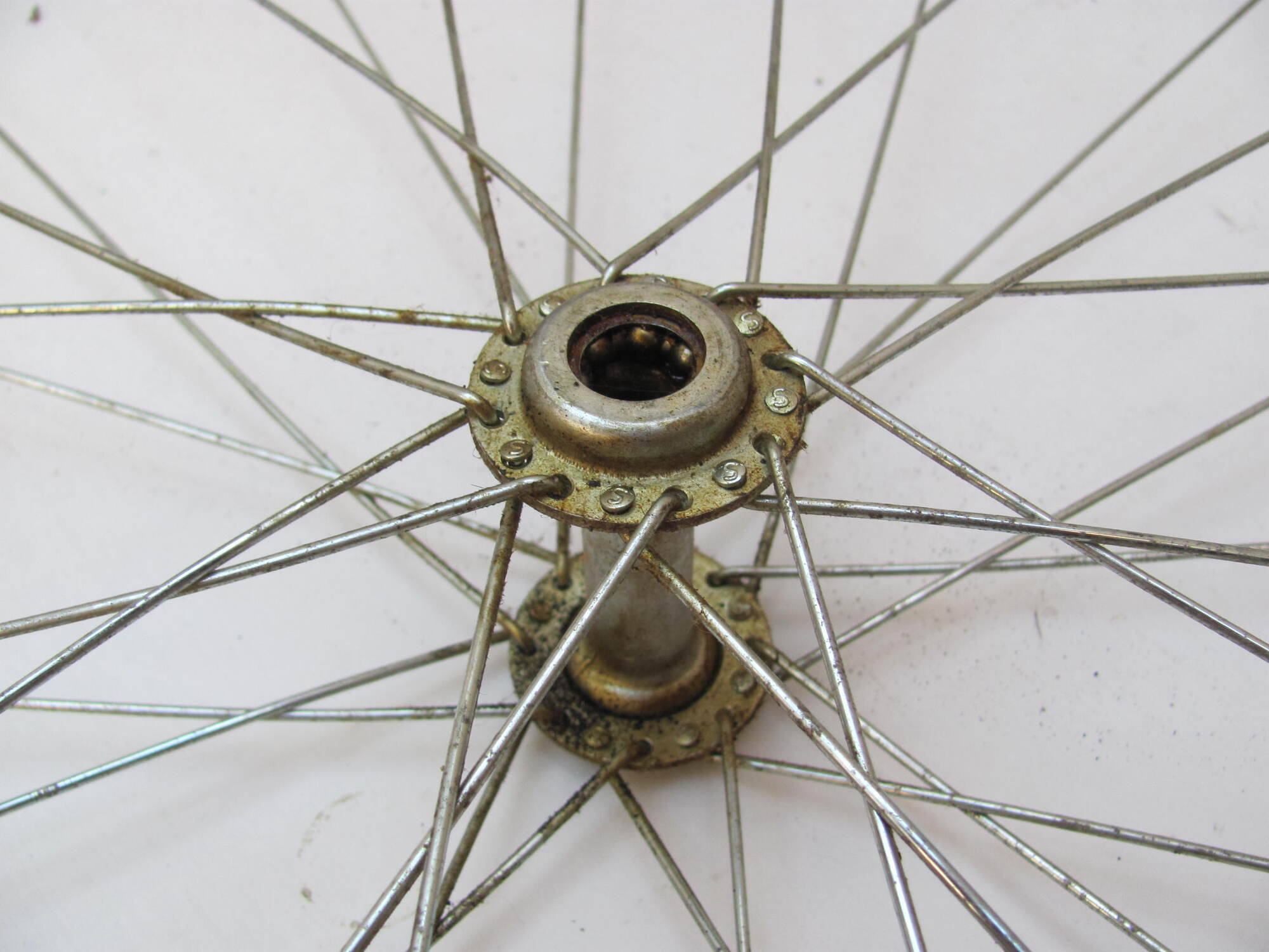

Одного разу його випросила в мене дружина, яка не звикла до іншого гальма, крім втулки "Торпедо". В результаті вона відбулась синцями, я переляком, а "Турист" одержав <вісімку> таку, що вмене не буде сили і вміння її виправити. Натомість купив у "велоплюс" колесо індійське чи китайське "на україну"
IMG_0844.JPG [ 298.24 КБ | Просмотров: 5709 ]
Ага! Такого я ніколи не бачив і уявити не міг. Підшипник із сепаратором.
Як його витягти? чи він вставлений при зборці втулки навічно :shock:
ПОСОВЕТУЙТЕ, что ж мне делать с колесами. Фактически есть два вилсета, один с двойными алюмин. ободами, другой на одинарных стальных.
Но по приведенным выше цитатам нашего Гуру Константина получается, что ни тот ни другой не годяться :facepalm:

Ставьте двойные и не парьтесь, это не проблема. Если на других не ездили, то и говорить не о чем, разницу можно почувствовать СРАВНИВАЯ одно с другим. А если сравнивать нечего, то и проблемы нет. Будут ехать и двойные, и ехать хорошо.
Звезда болтается, потому что подшипники рассыпались в каретке. Или криво проточена дорожка под клин - одно из двух. :smile:

1. Ну смотрите, раз система уже есть и стоит и даже работает, катайте ее пока не надоест. Со временем поймете что на что нужно сменить. В любом случае сейчас менять шатуны это надо немало денег, а оно нам надо?
2. Ну обода да и обода. Ну да, возможно не правильные для городского, туристического велосипеда, ну не продавать же их, не выбрасывать? Ну катайте пока ездят. Опять же если захочется "правильных" колес то такие обода занедорого сами попадутся на глаза.
Сейчас все что у Вас есть надо собрать и катать, катать, катать. И по мере вкатывания думать какие детали нужно менять, а какие можно оставить. Родное не выбрасывайте, возможно захочется снова поставить, а звезды и их биение можно исправить, наверняка если положить передние звезды на стекло то будут видны "восьмерки" а трехлапку ровнять прямо на раме, поставив простейший индикатор.
Ну это я так думаю. Короче сейчас надо ездить, а по мере езды менять то что захочется.
Втулка с вечным сепаратором жесть :)
