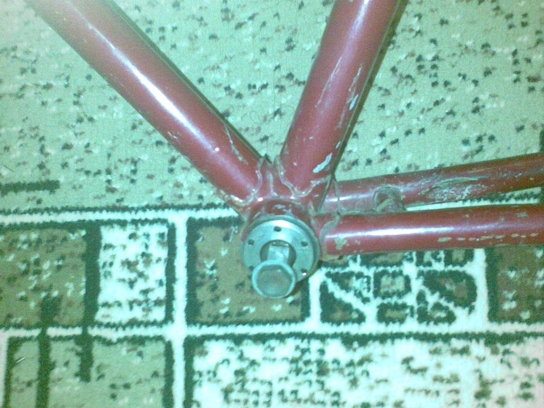

Как сей девайс открутить? Хорошо закисла. И вообще что это?
11092012.jpg [ 147.56 КБ | Просмотров: 2393 ]

Зажимаешь в тиски два шурупа, между ними такое расстояние, чтоб попали в дырочки. Побрызгиваешь вд40 в раене каретки (где надо). Накладываешь на эти шурупы раму и подергивая в нужную сторону, откручиваешь. Смотри, не перестарайся, не поломай раму/шурупы.
Что это? это очень похоже на Campagnolo, или очень похожая копия "Деревеньщины" (перевод с итальянского). :D

Если я все правильно вижу, то это каретка под квадрат.
Соответствующим ключом ПО часовой стрелке откручиваем чашку.

Если итальянская резьба - то против часовой.

Да, это кампаньола, просто я таких ключей не видел в природе. Вот у опытных людей хотел узнать :)
Покажите как он выглядет плиз, хоть знать что искать.
ПО часовой стрелке
ПО ЧАСОВОЙ ? :shock:

ну левую то чашку точно против часовой.. а с правой надо смотреть.
Как на Кампе я не знаю. А на ХВЗ - правая сторона с правой резьбой,
левая сторона с левой резьбой. То бишь чтобы крутящий момент ЗАкручивал
чашку, а не наоборот.

На оборот, левая чашка с правой резьбой, правая чашка с левой резьбой. Это у правой педали правая резьба и у левой педали левая резьба. Ещё одно доказательство что контргайку (она с левой стороны) можно накрутить на заднюю резьбовую втулку (там правая резьба)

да, левая чашка всегда с правой резьбой.

Ключ выглядеть должен примерно так:
Вообще-то это для "болгарки", универсальный, но должен подойти. Может придется чуть шипы обточить.

pitbrit писал(а):
Alex941
А что за рама это ?
Рама стартоновская более поздних годов выпуска, с отверстиями под флягодержатель, перья под 35 мм развёл руками, в отличии от рамы из высоколегированной стали (В533)

чтото ты напутал не В533, а В-553 или В-555. Если это стартон то модель 155-411 и если есть отверстия под флягу то это уже порождение 90-х годов. Это сходится с тем что рама руками гнётся.
