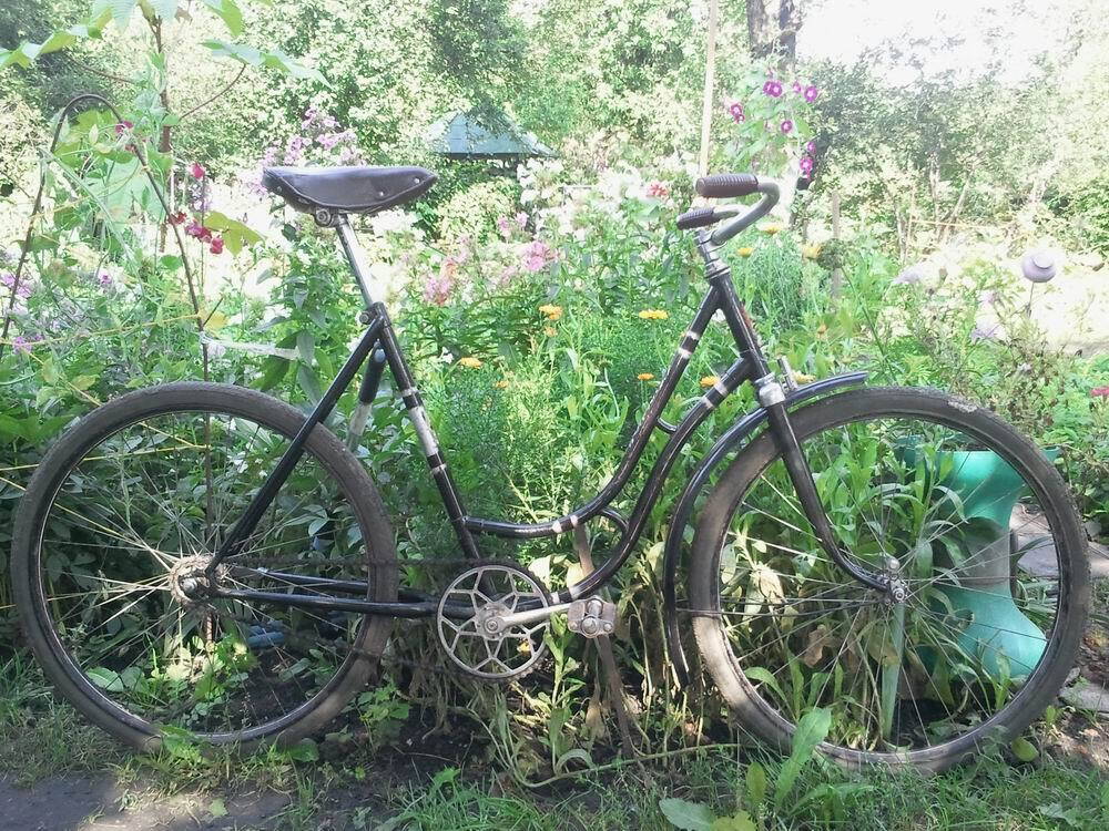

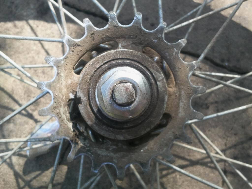

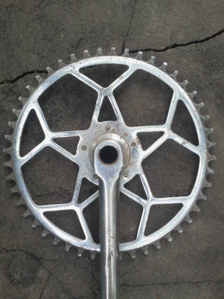

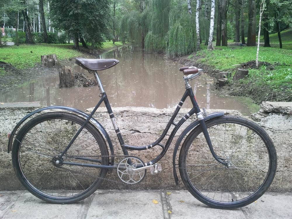

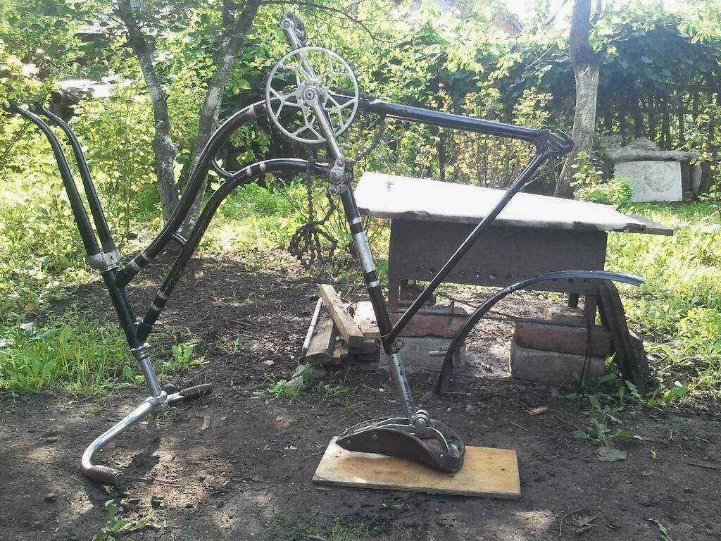

Валяется у друга в гараже В 22 1953 года на протяжение 50 лет и решил в выходные сделать из говна конфетку, в результате чего полдня провозился с велом. За долгою жизнь облезла краска почти везде, болтались спицы в заднем колесе, требует ремонта потрепанная седушка, смена грипс, найти заднее крыло, ну и профилактика всех узлов. В итоге разобрал и почистил переднюю и заднюю втулку, каретку, рулевой стакан, педали, убрал везде люфты, цепь пришлось укоротить на одно звено, поставил другой тормозной барабан и сепаратор.

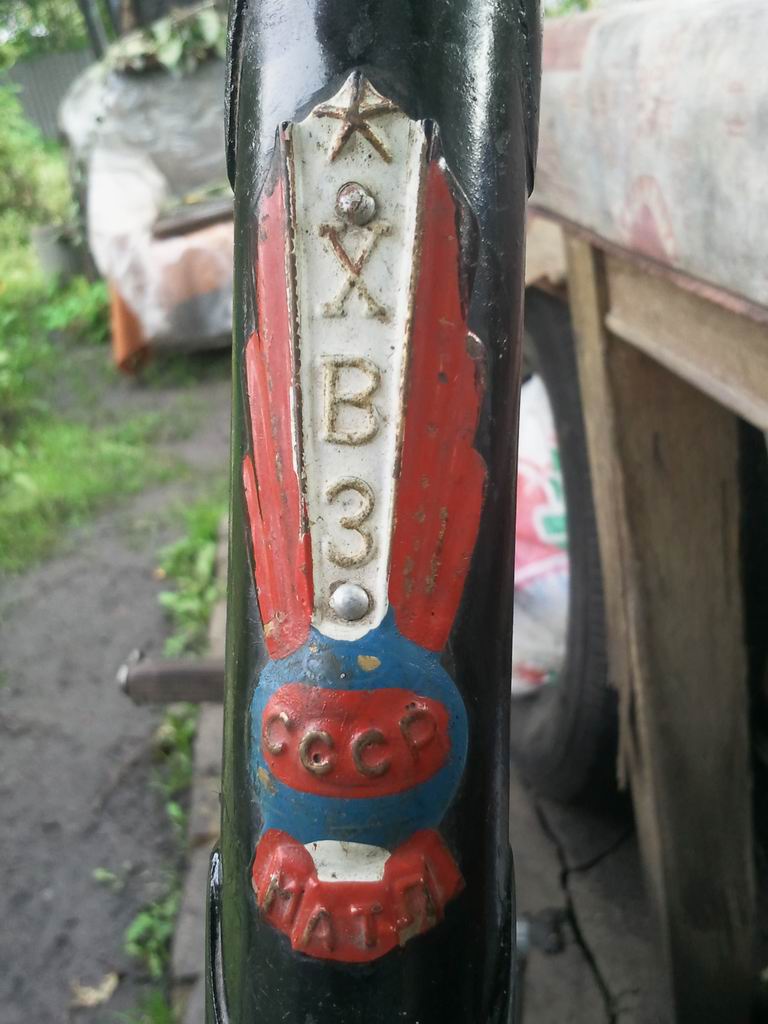

После того как все собрал и отрегулировал, прокатился и прямо влюбился в велик. Родные покрышки отлично сохранились, прекрасный накат, втулки супер :roll: , хорошо набирает скорость, отлично гасит кочки и ямки, база 1115 мм хорошо вносит свою лепту.
После это решил покрасить раму, вилку и крыло, последнее выглядело более менее хорошо.

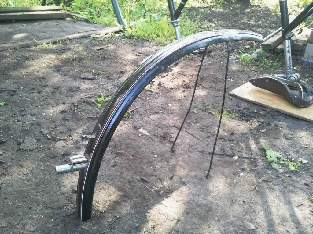

А ещё юбка могла попасть в заднее колесо. С этим боролись "веером" из резиночек (вроде современных жгутов с пружинками для обтягивания багажа, только тонких). Основанием он крепился около задней оси, а концы резиночек вставлялись крючками в специальные отверстия по краю заднего крыла. Увенрен, что твоё родное заднее крыло было с этими дырочками - в 50-е годы в СССР это было ещё распространено. Мало того, в детстве видел старенький "Орлёнок",вариант для девочек, и у него было такое такое крыло.

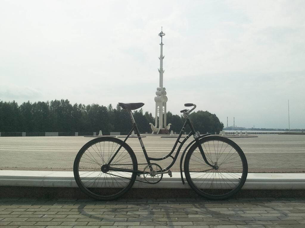

Спасибо! Восстановление продолжается, седушка пока стоит от старой украины, крыло никак друг не может найти, пришлось ставить от туриста да еще перекрашивать. Скоро поменяю побитые жизнью грипсы и наконец восстановлю родную седло.

Заднее колесо с фиксированной передачей?

он уже перекрашен и никакой фиксированой передачи там нет, обычная втулка типа "Торпедо"
