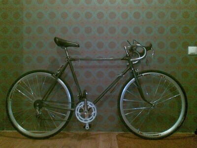

Всем привет!Вот только сегодня собрал свой Крок. В переди еще много работы... На момент пока выглядит так. Все началось с того что купил раму с вилкой и тормозами на куреневке у одного продавца... Кстати, у него еще в сборе есть пару туристов и стартонов в гараже...
Рама - ХВЗ Старт-Шоссе размер 3
вилка - ХВЗ,
рулевая - на половину родная :facepalm:
вынос - сталь ХВЗ
руль - ХВЗ
подседел - снят с Украины
Седло - купил за 25 грн у старика на куреневке
Шатуны - ноунейм под квадрат, разборные звёзды
каретка - VP квадрат 113млм
Тормоза - ручки Alhonga, все остальное ХВЗ
Монетки тоже родные
Касета - 5зв прибалтика (так сказали)
Задний переключатель - родной
Передний - шимано турней
Цепь ноунейм (брал с касетой и тоже Прибалтика)
Колёса - DA-30
Втулки - перед ХВЗ, зад тайвань...
Покрышки обе одинаковы 32 mm
педали - VP

ну более чем нормально,седлуха наклонена сильно,может подседел опустить немного,
и совет :делайте фотку с правой стороны,теряется
треть представленоя о велосипеде.

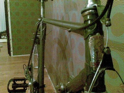

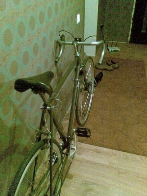

Первые впечатление просто супер!! после поездки с Ирпеня и прям на Оболонь!!! Все таки выходной, ног просто не чувствовал!!! Осталось поменять тормоза на альхонга и приварить бонки для пер.переключателя. Был доволен что за все время ни капельки не подвел. :uhhh:

А это точно старт?? Визуально база уж больно длинная (даже для старых стартонов ) хотя рама древняя - не поспоришь, а крюки под насос вместе с бонками наверное спилили..

А нынешние бонки - самодел? На фото 04112011(003).jpg бонка под тормозной тросик явно не Стартовская.

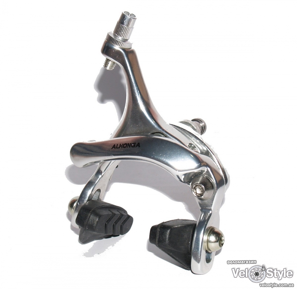

Lucky146 писал(а):
И ставь к ним такие же сами тормоза в паре, я так же хочу сделать. В сборе примерно 250 грн стоит .
на обычный старт такие тормоза не станут, слишком короткая лапа.
станет такая модель:
перед покупкой меряйте заранее, чтобы не было как у меня )
Ребята, это не бонка а выступает задняя ось колеса... обрежу потом))) :facepalm:

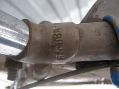

Lucky146 писал(а):
Какой год узнать невозможно. Крюк был приварен заново... единственное что есть на раме это под кареткой надпись ХВЗ и рядом цифра 3...
Вы гляньте-ка под седлом:
Спутник 61г.jpg [ 197.6 КБ | Просмотров: 2752 ]
В 61 - 63 годах ХВЗшники били год/номер под седлом. Если нет, то у Вас 64 год. Дальше уже пошли бонки расположенные на верхней трубе по центру, а не занижено. :roll:
Это именно бонка! На верхней трубе рамы у рулевого стакана, в нее входит рубашка тормозного тросика, а из нее к заднему тормозу идет только тросик. Ну так вот, такие бонки ставили на Спутники, на Старт-Шоссе они другой формы.
