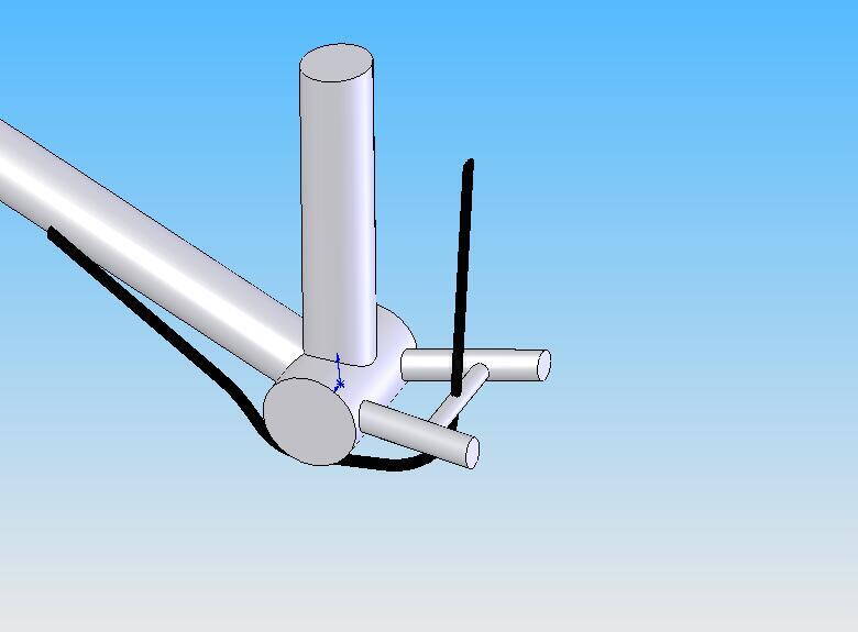

Я вот так вышел из положения. перекидка с универсальной тягой. Подвел снизу. сделал упор в маленькой перегородке и очень даже отлично работает. Троссик заходит по большому радиусу, ничего не перетерается. Покажу фото, как дома буду.

додаткового упора не треба, достатньо кусочок боудена пропустити під кареточний вузол і все.
Готов подписаться.Несколько лет эксплуатации тросика подведенного данным методом, на моем туринге,подтверждают что все гениальное -просто.
