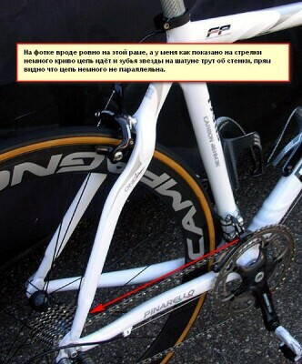

Вообщем попробую объяснить. Кассета трещётка на 7 звёзд шимано, цепь заменил на кмс z51 , каретку с шатунами на 2 звезды оставил родную хвз ( она правда немного восьмёркой ) Заднее колесо влазит если немного раздвину перья, просто высовывать не сильно удобно колесо. Задний переключатель шимано. Когда поставил колесо, начал настраивать по инструкции переключатель задний, то у меня получается сзади всё хорошо настраивается не шумит цепь, а спереди на шатунах, цепь идёт на задние звёзды не совсем ровно, а как-то уходит. Вопрос как должна идти цепь, может есть какие правила чтобы малая звезда сзади чётко находилась по уровню передней большой или что-то в этом роде. Я надеюсь вы меня поняли. Заранее спасибо. Есть варианты на оси немного гайки сточить.

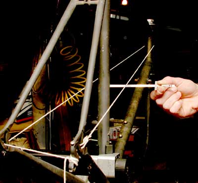

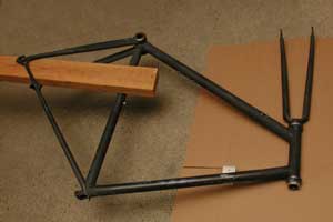

Зачем точить гайки на оси? Проверь вначале геометрию, может у тебя перья по разному расходяться, при установке колеса и непаралельность получается.
P.S. Эти фото здесь скоро баяном станут
frame-spacing-l.jpg [ 5.63 КБ | Просмотров: 1215 ]
string-test.jpg [ 18.86 КБ | Просмотров: 1215 ]

Я как раз перед этим фотки видел, я имел ввиду там нету не каких правил на счёт параллельности звёз кассеты и шатуна.

Параллельность передних и задних звезд это аксиома! Так же как параллельность задних дропаутов! Если у тебя непараллельность, то надо искать причину и устранять её!

Ну вообще родные системы расчитанны на 4-5 звезд сзади. Возможно уже конструктивно будет небольшой перекос. Если ставить современные кассету и систему, то такой проблемы обычно нет. Ну а геометрию проверь в первую очередь.

Да забыл сказать, когда цепь перекидую на 4 звезду, и на каретке на 1, то цепь идёт вроде бы ровно. Вообщем наверноее так и будет.

Грубо говоря, средняя линия системы и средняя линия кассеты(у тебя это 4 звезда) должны быть на одной линии и параллельно оси велосипеда, простите за тавтологию. Если это не так, то надо думать что делать, возможно переспицевать колесо, чтобы поменялся зонт. Я помню в свой Турист пытался запихнуть трещотку на 6, там пошло все криво, в итоге не захотел гемороиться и поставил на 5 звезд, все стало работать хорошо.

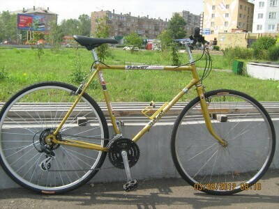

Собирал я летом Туриста-крокодила, первое время тоже система от Старт-Шоссе была, все нормально было, перекос в пределах нормы, все передачи переключались без проблем. Параллельность и симметричность выставлял долго, раму гнул руками, такая мягкая. Сзади тоже 7-ск. трещотка. Потом уже систему поставил Шимано тройную. С родной системой нету фоток жаль.
IMG_3462_изм-е размера.JPG [ 209.23 КБ | Просмотров: 1197 ]
