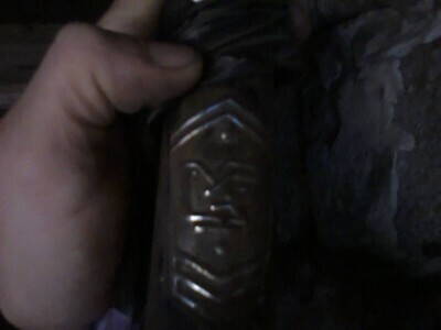

Добрый вечер крокодиловоды Я к вам за советом в проэкте постройка велосипеда на основе рамы от “Десна” 111 – 212 .Рама я бы сказал почти на все 5 очков промерял все размеры в идеалии .И на днях забрал аиста вот там всё грустно но всё можно повытягивать без нагрева,сварки и других способов какую-бы раму вы посоветовали
Комментарий к файлу: если я не ошибаюсь енто десна

Ну ты бы кроме шильды еще бы чего показал, понятней было бы.
А Аист - это складник который?

Десна его - это вот такэ:
Судя по шильдику - 70-е до 80-е.
Обычная "а-ля Украина" дорожная рама. Мягкая. Тяжёленькая. Крепкая, если не ухайдокана и сделана не в понедельник утром.
Прогноз - городской велосипед на втулке "Торпедо" или планетарке. И... В общем-то, всё...
А - ещё "велосипед для дачи", в магазин за пару км скататься, чтобы нормально катило, но и не выделялся, не крали.

спасибо огромное Я просто тоже нашел енту фотку просто не поверил на своём веку видел только складные велосипеды этой марки вот и за сомневался.И удивился в гараже лежала лет 12 Папка царство небесное где-то нашол а так у нас одни украины были.))))))) А тут кинулся просмотрел всю все стыки сварные зачистил болгаркой не капли ржавчины Я думаю фактор (усталости метала) не играет тут большой роли .Да и метал ещё тот (совдеповский) сразу видно не современный пластелин.Так что скоро ждите фотки .Еще раз огромное спасибо

Теперь что я надумал:переключатель скоростей задний shimano-RD-Tx35,втулка передняя novatec-A171SB 32H,задняя QUANDO32H, каретка BB-UN25s,кассета shimano cs-H620,шатуны shimano FS-2303 175 мм,переключатель передний shimano-fd-3400,тормоз ободной shimano br-m422,манетки shimano-slrs43. Как вы думаете енто все подружеться?

нет аист тоже дорожный просто ну очень старый тип должен был денюг Я спросил а тот на радостях притянул но тама диагонали править надо да и ржавчины много хотя болгаркой прошолся сильной корозии не увидел прошелся преобразователем на всяк случай
это же шоссейный переключатель SORA, раз берёшь задний Тюрней то и передний тогда тоже бери тюрней

городить на дорожную раму тонкие колёса и многоскоростную звёздчатую трансмиссию... :(
Впрочем, вполне в крокодиловодческом духе. Уж во всяком случае опыт получите, умения, и скорее всего, поймёте, чего бы лично для себя хотели (огромный плюс крокодиловодства).

Делать из чистого односкоростного дорожника - велик с передачами, это социальная драма и гемор еще тот! :facepalm: Все равно из него шоссера не выйдет.
Начнется эпопея, которая съест кучу денег и времени: манетки, перекидки, натяжители, тормоза, бонки для тросиков, система, задняя втулка, кассета... а результат выйдет сомнительным.
Для такого велика лучший выбор - планетарная втулка.
На а-укро СРАМ 7 за 900 грн. предлагают. Заспицевал колесо, надел на руль шифтер и забыл про трансмиссию!
А если планетарка с ножным тормозом, то и про тормоза можно не думать.
+1000! Поддерживаю. Дорожнику - дорожное.
У меня дружище на меня насмотревшись выкатил свою Украину из сарая.
Покумекали - вонзили планетарку и новые ободья, покрышки.
И планетарка не 7, и даже не 5, а всего то шимовская трешка,
а чел доволен аки финский слон на выпасе. :)
