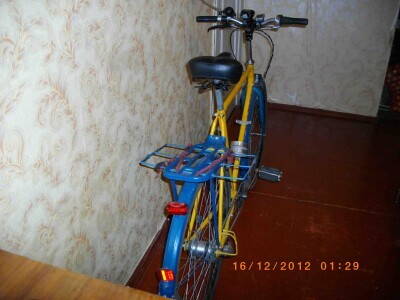

Купил сегодня заднее колесо 28 'с двойным ободом, и шатуны:

Имхо,может сначала нужно было боночки под тросики продумать а потом красить раму?А то сварка или пайка и покраску восстанавливать придется.И с зади советовал бы лучше брейкбосы наварить.Крабы с таким длинным плечем особо не будут тормозить.И пластиночка там очень тоненькая.

Колесо в самый раз - цена/качество - для Украины больше ненадо.
А с системой наверняка поспешил - опять тяжелая железяка. Железные шатуны в отличии от алюминиевых, плохо садятся на стальную ось - наверняка со временем начнут скрипеть. За теже деньги можно было взять вполне живые б/у алюминиевые да и одной звезды на 48 было-бы вполне достаточно.

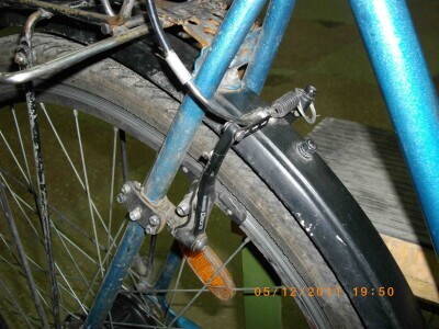

Вот мой способ приколхоживания ви-брейков на зад.
На Аисте все работает, на Украину варить пивоты не спеши, там по наслышке перья слабые, лучше с хомутами сначала попробовать.

BOOTSMANN скажите пожалуйста эти крепления под вибрейки вы купили или они самодельные?
 Заголовок сообщения: Re: ХВЗ Украина, модернизация
СообщениеДобавлено: 16.12.2012 00:00
Сообщения: 1386
Изображения: 14
Город: Київ, Коростень
Зарегистрирован:11.09.2011
Сами бонки покупал, а хомуты делал сам.
Хомут стальной в виде буквы "омега", к нему приварена бонка, ответная пластина из дюрали (из чего попало). Все стянуто болтиками м4 и один вкручен прямо в перо во избежание проворота.

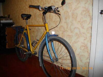

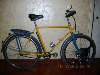

Немного поздно советовать, но такой велик замечательно еще поживет, если на него поставить планетарку с ножным тормозом.
Вот, зацени мою, точно такую-же "Украину" с планетаркой SRAM S7:
Может, есть резон собрать МТБ взад, а дорожником заняться отдельно?
