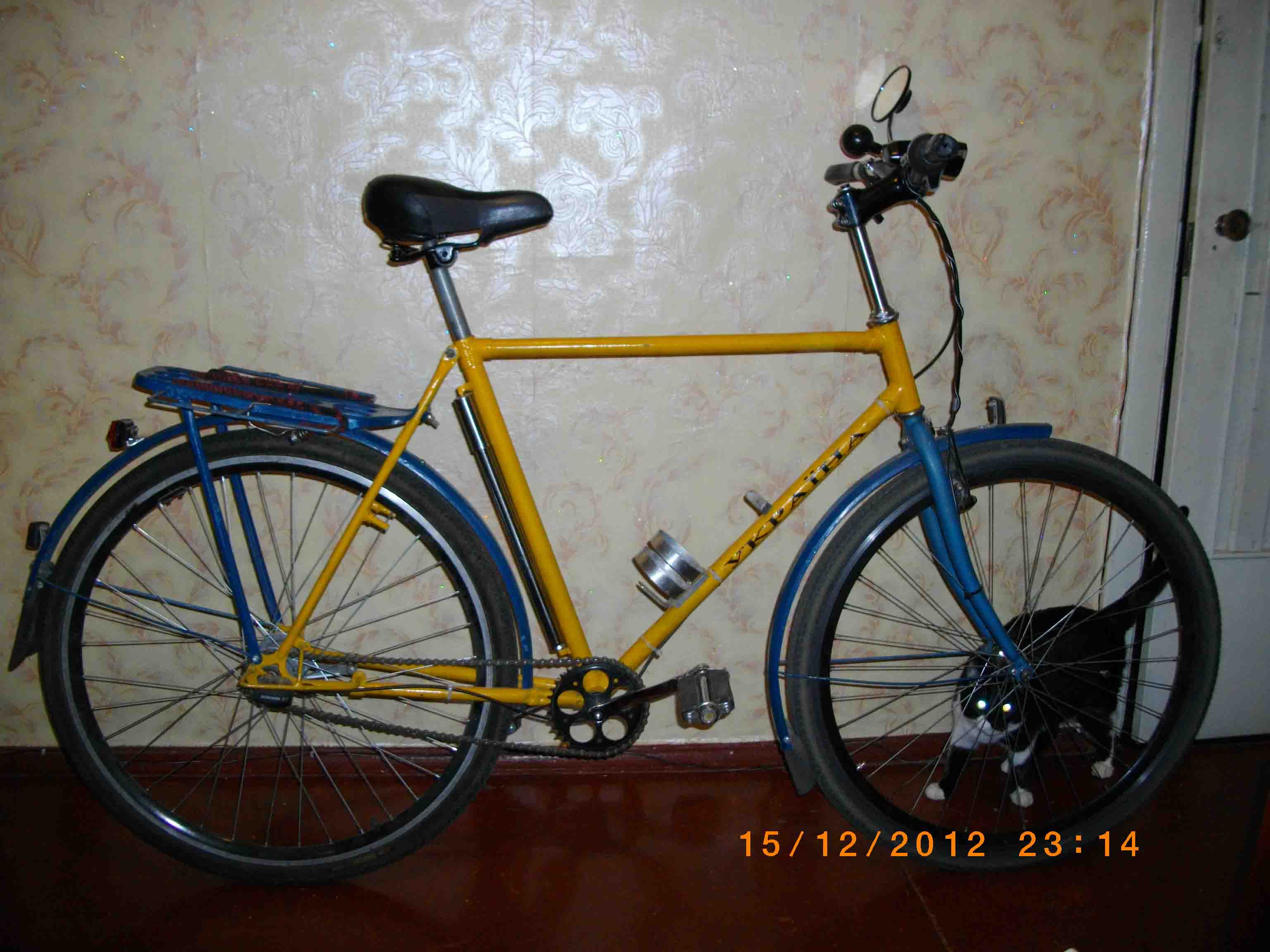

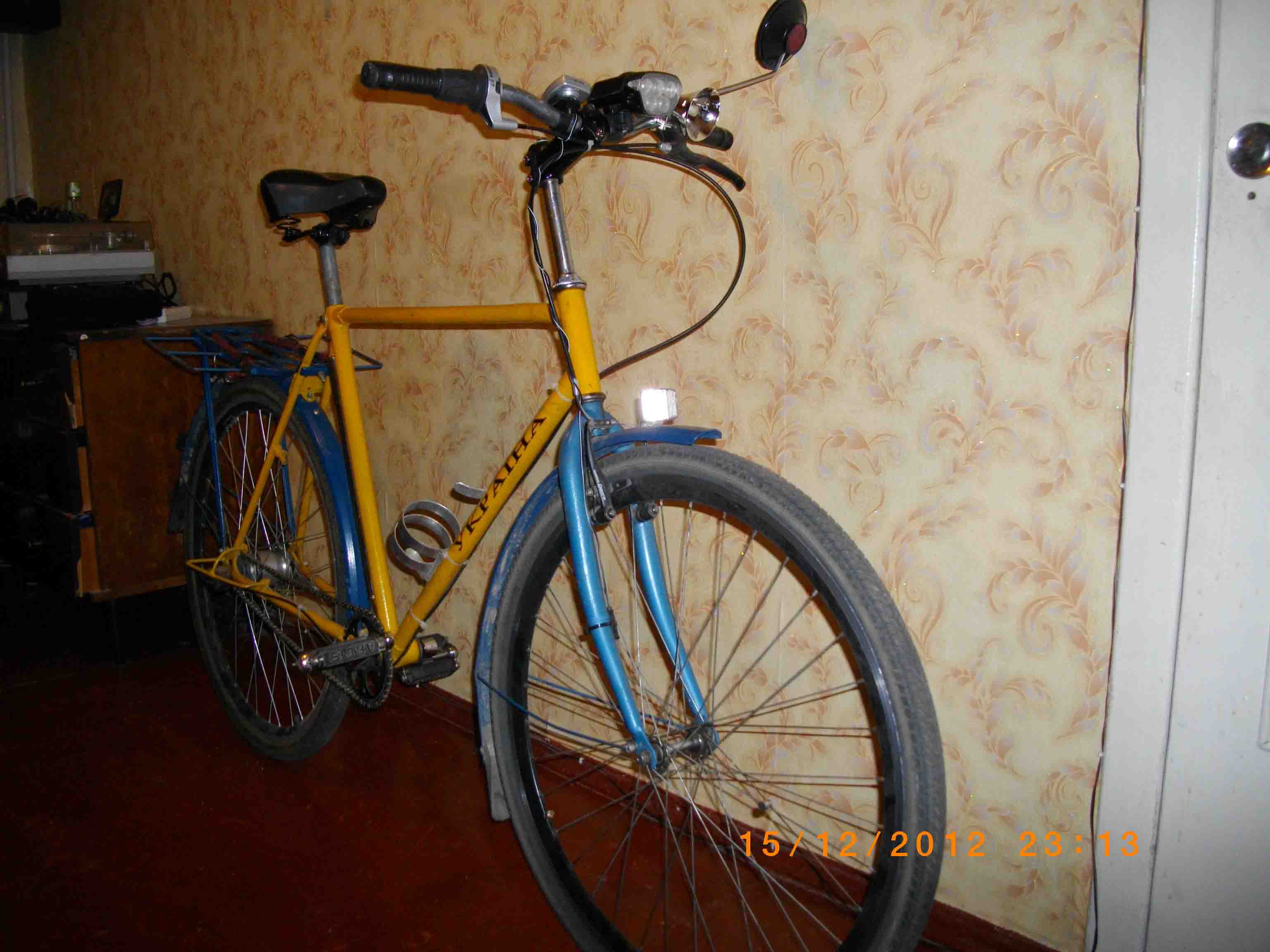

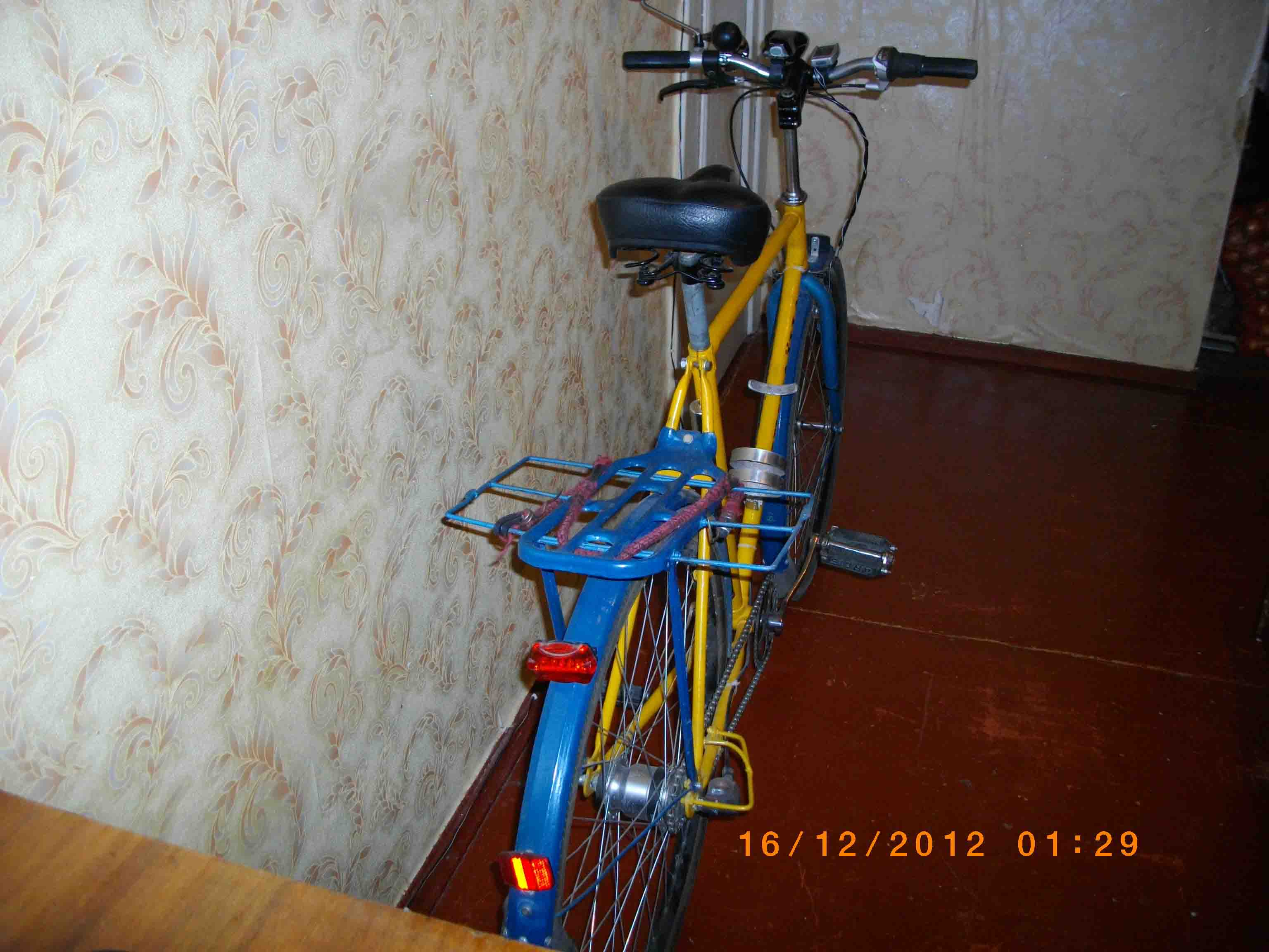

Тогда оцени одного из моих "крокодилов":
Планетарка SRAM S7
Второй, АИСТ на сезонном "покращенни".
Кота зовут Кузя
