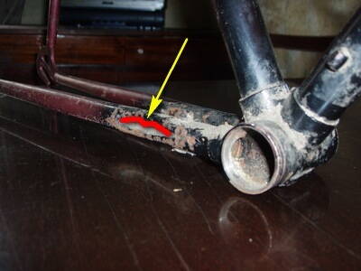

Дефект своеобразный! В местах, там где покрышка колеса и ведущая шестерня проходят, трубы рамы обжаты от круглого до овального сечения и даже вжаты в средину. Вот в этих "вжатых" местах труба порван вдоль где на 1 см, где на 3.

2vsf70: Верхняя труба - не показатель. Приходилось несколько дней ездить на даче с полностью разломаной верхней трубой в том же месте, пока не заварил (где-то я уже писал об этом). Там нагрузка только на сжатие, так ччто шов не испытывает усилий.
В случае, как у топикстартера, вроде можно итак ездить, конечно (если я правильно понял поломку):
P1010121.JPG [ 50.7 КБ | Просмотров: 1925 ]
однако как-то заделать всё-таки не помешает. На "нормальных" велосипедах (не дачно-деревеннских шарабанах) я обычно выступаю против сварки, но тут такое место, что хрен нормально запаяешь, видимо полуавтомат будет уместен. Сталь там таки "обычная" - не легированная.

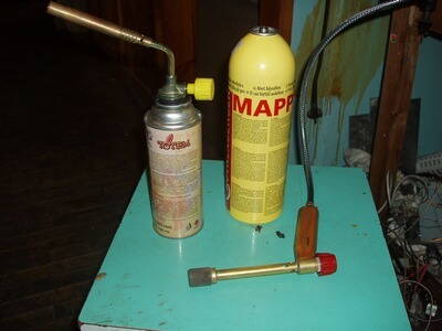

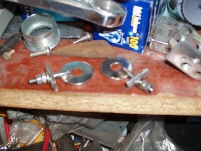

Насчёт пайки пропаном горелками, которые на баллончик накручиваются. Их мощности хватает, чтобы там наконечник троса серебром запаять (кстати, температура плавления латуни выше, чем у ПСР на пару сотен градусов) или для мелких поделок, вроде моих натяжителей цепи:
P8300071.JPG [ 54.29 КБ | Просмотров: 1925 ]
Горелки посолиднее (ГВП-246) еле-еле хватает, чтобы дропы перепаять, при условии использования пропана - мне друг дополнительно помогал, дополнительно подогревая дропы той самой горелочкой на баллончике), так что не обольщайтесь, коллеги. Сейчас купил MAPP-газ (почти то же, что наш МАФ-газ), который даёт заметно большую температуру, но ещё не паял им.
Тогда точно только варить и желательно полуавтоматом. И всё будет хорошо.

Да! Дефект именно в этих местах, где показал "kisa"! download/file.php?id=124955
