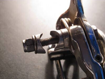

У меня через такую конструкцию длины болта не хватило, а просто так прикрутить к круглому мостику через плоские шайбы не совсем правильно.
breack.jpg [ 163.09 КБ | Просмотров: 1996 ]

Kostas
подбери бонку подседельную на М6, увеличь диаметры в проставке и мостике с одной стороны

vvr писал(а):
Kostas
Я уже давно решил эту проблему, выточил новый болт подлиннее.
А идея с бонкой интересная, (меня посещала кстати). Но увеличение диаметра отверстия в мостике мне показалось не очень хорошей идеей.
Там запас прочности достаточный, но все же... Лично я решил не рассверливать.
