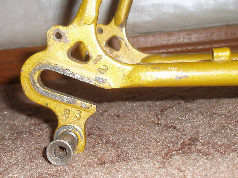

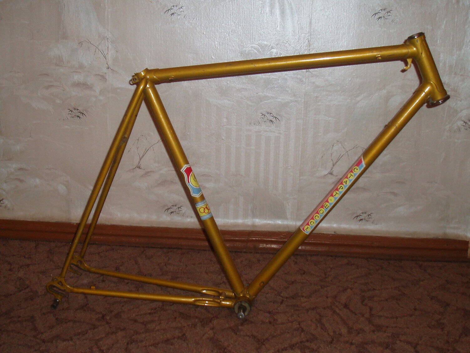

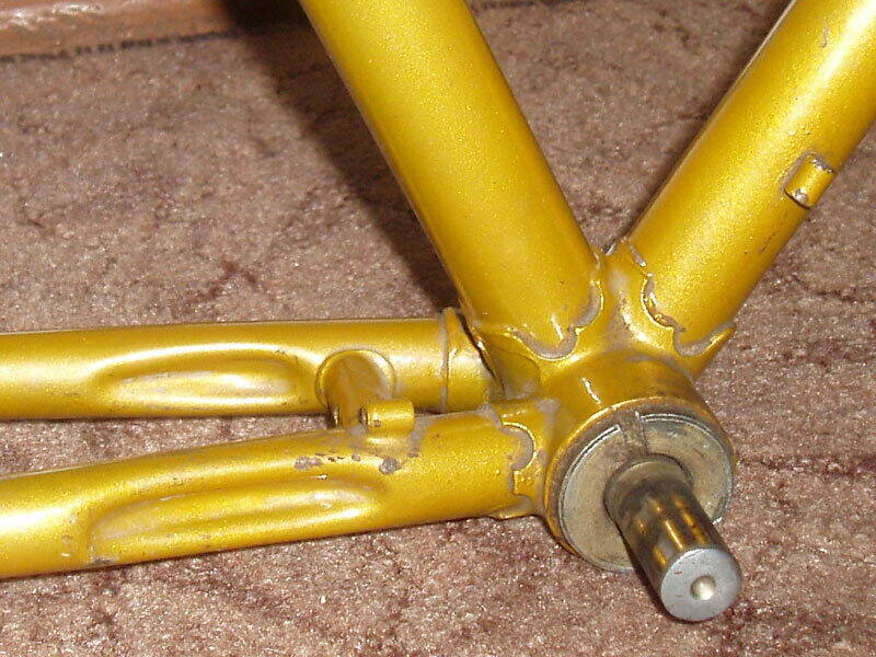

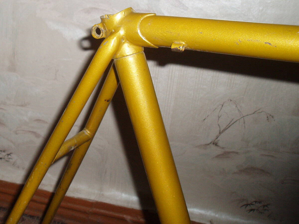

Вот фотки рамы, доставшейся мне. Вес 2200 гр. размер 56
загадочную надпись на каретке я расшифровать не смог, даже отколупав краску. похоже на 33x или на 33У. Можете смотреть на фотке. Номер на дропауте 12 / 83 Это 12 рама в 83 году что ли?

а что с кареткой? картридж? - резьбу тавой, модифицировать надо...

- а что с кареткой? картридж? - резьбу тавой, модифицировать надо...
я попробую круто схитрожопить. Все оставить как есть, только заменить оську под клинья оськой под квадрат...
плюсы
1. просто
2. дешево
3. малый вес.
минусы - а хз станет ли :):)
у тебя она уже есть?
дешевые барабанские - категорически нихт - переломал нахрен с полдюжины, пока не поставил картридж...
спецзаказовские - гут, но, сцуко, дорогие и длину нужно смотреть, чтоб звёзды не шорхали по раме и была вменяемая чейнлайн, с другой стороны...

Вот-вот. Миша, я тебе на то же намекнул недавно. На чейнлайн и на риск встретиться с чахлым валом. Среди базарных есть и хорошие, но кто ж различит.
