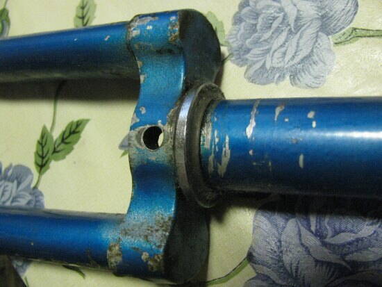

Кольцо = это вот такая хренька ( и как-раз 4 - 5 мм толщиной):
IMG_9660.JPG [ 53.47 КБ | Просмотров: 2095 ]
...а потом уж сепаратор...
