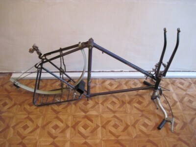

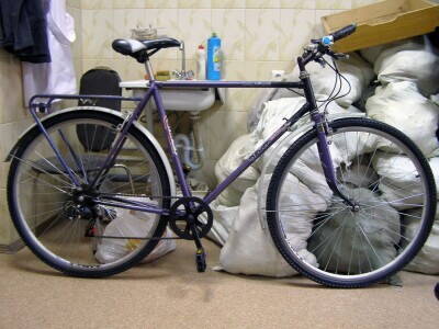

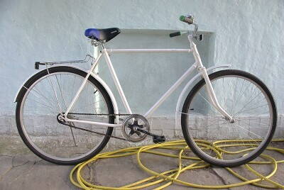

Идея заключалась в создании аппарата позволяющего перемещаться по городу и асфальтовому загороду как на дорожнике, и не скучать по способностям МТБ на грунтах, с не экстремальными перепадами высот. Для поездок на расстояния от 50 до 150 км.
В связи с этим, почти даром были приобретены бренные останки "Туриста" 1994 года.

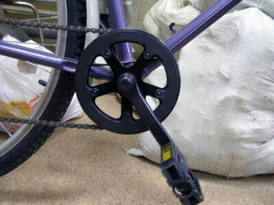

Установлена система "квадрат" 44 зуба, (Поскольку родная отсутствовала)

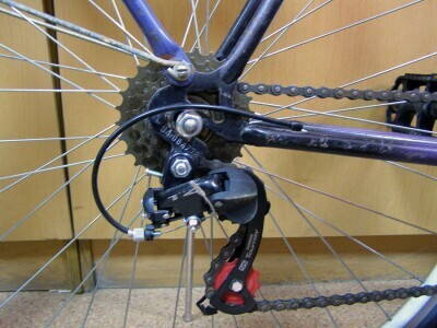

Кассета 6 звёзд.
Задний переключатель shimano TZ tourney. (родной переключатель уверенно работал только на 4-х средних звездах кассеты)
Родная цепь укорочена на 5 звеньев.
Скажем так, первая производная прошла ходовые испытания. Остался доволен результатом.
В перспективе покрасить раму. Заменить цепь, колёса (они б.у. и в особенности заднее своё откатали) ну и по мелочам.
Похвалите или обругайте.

дк а что тут судить?
боевой конь! можно только похвалить!

согласен, в полне законченый аппарат. Только цепь зря наверное не поменял. Чем не нравятся колёса? Втулки люфтят ?

резина совсем не для
для города нужно потоньше - лучше едет по асфальту, и без протектора - легче мыть и нет брызг грязи
а по говнам раз в год можно и на сликах побуксовать

Обода скоро до дыр протрутся, особенно задний. Ставил из расчета откатать пару месяцев в режиме теста, а буду разбирать перед покраской, там уже решиться как проще, обода менять или колеса целиком. Цепь тоже новую буду ставить на крашенную раму.
Дратьтатьян
У нас тут снег и лед, никто его не чистит, потому как все равно растает к маю. Как то на сликах очково. Летом как подсохнет переобуюсь.

Я не знаю. Если укорачивать цепь, то что случится? Станет легче крутить или наоборот сложнее? Ведь задняя перекидка по другому будет расположена на каждой скорости... Я хз, объясните.
СообщениеДобавлено: 04.03.2013 17:35
Норм аппарат. Резина, ка по мне - слишком злая и широкая. В такие говны, где нужна даже такая резина, лично я не лезу (и мало кто лезет, разве что дети своими злыми ашан-байками понтуются) - в городе на шоссейных гоняю, на даче вполне достаточно обычной "Украины" по проходимости. Более того, разницы в проходимости в реальных условиях между Украиной и Джаинтом 8-летним не заметно, а идёт он по-любому тяжелее.
Да, развитый протектор от ухабов не спасает-он не для этого :). Некоторые товарисчи (например, я :) ) выбирают в городе тонкую резину высокого давления не для понта, а из лени. Она гораздо меньшее сопротивление движению оказывает и в гору прёт заметно легче, и скорость заметно выше - не гоночная, а во время простой езды. А неистово мослать педалями и потеть на асфальте при 25 км\ч, из-за того, что я теоретически когда-нибудь, если в грязь заеду, смогу там проехать... Да тонкую резину (точнее колёса с ней) беречь надо, а толстую что - не надо?
Эээ.. нах цепь укорачивать? Выкинуть родную и поставить современную, хотя бы и дешёвую.
Да, впервые вижу турист 90-х гг нормального родного цвета, а то они в такие поносные цвета красились.. И рама на фотках не кривая, как в 91-92.

Разница в проходимости 47 и 32 заметна только на пляже, где 32 не проедет, а 47 будет еле катиться. В скорости если сравнивать полуслики проиграешь 4 - 5 км в час на марше. Да согласен что удары она больше гасит, но разница эта компенсируется большим давлением у 32. Так что оставте широкие шины для пляжников.
сажа писал(а):
а с хипстыря посмеялся, что от слика нет грязи, ну это даже комментировать нет смысла
На самом деле со сликов грязь отваливается намного легче и налипает в меньших количествах.
Кстати Злая резина нужна только в случае езды по укатаному снегу и жидкой грязи , а так только геморой.

а мне нравится лисапед. Добротный, хороший. У самого 35мм резина стоит, уже в слики истёрлась. Поставлю в этом году на заднее колесо тоже 35мм полуслик и норм будет. проезжал везде почти, кроме колеи с настом и припорошеным снегом.

велон ок! вот где подставку такую купить? тормоза родные?

Про резину; по зиме зубастая 44\622 нормально катит, летом посмотрим, переобуть не проблема. а потом у нас тут всё ж черноземье центральное чуть с асфальта съехал можно так врюхаться, мама не горюй.
Артём Кривко Про цепь; с 52 зубов на 44 соскочить без укорачивания цепи не вышло, натяжитель не справился.
берлога Ну не знаю у нас продали на рынке, мужчины торгующие там всякими запчастями и великами. Тормоза родные, заменил только колодки, ручки промаксы.
