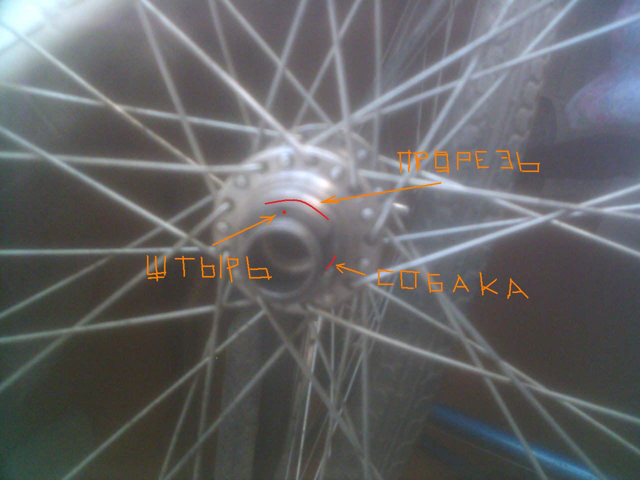

Тэкс... все, я совсем запутался в терминологии. Вроде все так, - наборный комплект из 4х (в моем случае) шестерен , штифты крепления (похоже это именно они - я сначала не понял предназначения поперечных прорезей и 2х диаметрально противоположных отверстий на втулке, но в одном из отверстий обнаружился штифт... пружинок нет... никаких). Однако вот фраза из "инструкции" к моему Спутнику: ..."правый фланец одновременно служит внутренним корпусом трещотки, в котором расположены два специальных гнезда для собачек храпового механизма"... Так что я запутался - может я не верно эту конструкцию называю трещоткой?
:-) Вроде пока ничего еще не ломал - всё уже сломали до меня ))) . Сегодня утром обнаружил что одна из собачек разломлена по-диагонали, держится что называется на соплях.
Пока отписывался, как назло кончился недельный дождь, вылезло солнце :( - решил просто изобразить в паинте как я себе все представляю. :-) Вобщем, скажите, где че не так. (получилось 2 варианта - вроде 03.ipg вернее, хотя хз)
Тут же сфоткана втулка, но качество просто "кью" с какого-бы ракурса не фотал (телефоном). Сфоткал на всякий случай (смущает нестыковки терминологии - мало ли что) подрисовал места где прорезь, отверстие под штырь-штифт
