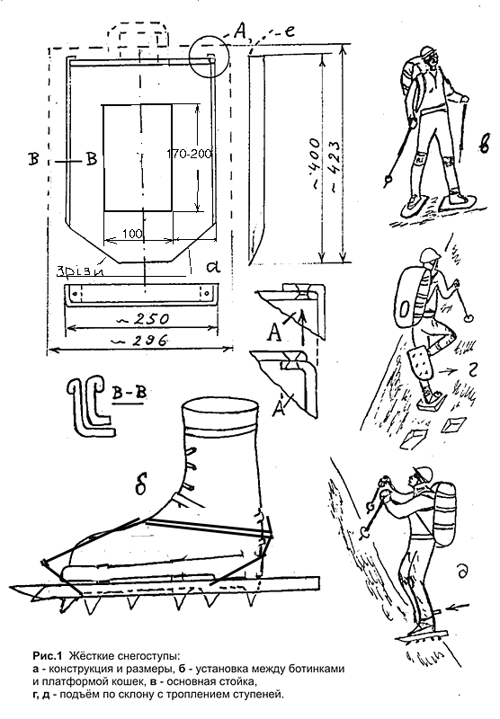

Необходимость в снегоступах возникает не так часто, от того предлагаю обсудить варианты изготовления оных в домашних условиях. Фото и эскизные чертежи приветствуются.
У кого есть информация по прокату, то же давайте сюда.

Как вариан, обрезанные туристические лыжи типа "Бескиды" до длины 1...1.2м перемотанные репшнуром по длине.
Крепленя для снегоступов можно сделать из пружинных, лыжных креплений - универсальны под любой тип обуви.
От Сергея ждём его вариан, каркас из аллюминиевых дуг, заполнение стропой.
Комментарий к файлу: ссылка на автора:
http://www.legkohod.com/gear/homemade_gear.shtml
.JPG
.JPG [ 14.08 КБ | Просмотров: 4440 ]
Комментарий к файлу: жесткие снегоступы
reznikov2.gif [ 71.11 КБ | Просмотров: 3918 ]
