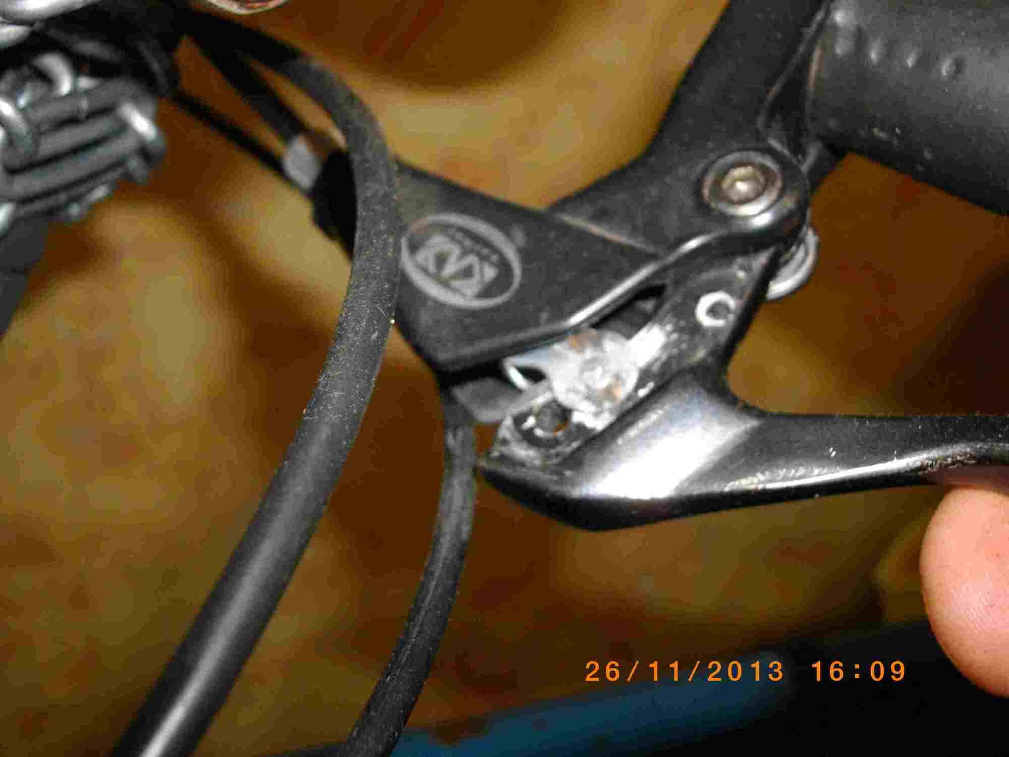

Про тормоза: роллерам нужен меньший ход троса, но большее усилие.
для этого или покупать специальные ручки для кантиков и роллеров, или пересверлить ручки от ви- ближе к оси.
На фото качество плохое, но идею понять можно.

у Avid SD-7 есть плавная регулировка ход-усилие
Ну не знаю... Я продавливаю до конца и продолжаю катиться (с горки), через определённое время начинаю замедляться - это наверное и есть "конец АБС". Хотелось бы конечно её(АБС) выковырять оттуда!
Это здОрово, но у меня "баран" :wink:
