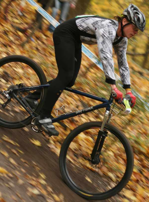

Хоть сезон для меня и не заканчивается, но можно уже подытожить на чем остановлен мой выбор и что нада менять!
Так выглядит сейчас май байсикл в горном варианте:
utopia_mount.jpg [ 53.27 КБ | Просмотров: 1780 ]
из замененного:
- система Shimano LX HollowtechII с одной звездой 32Т + рок
- задняя перекидка + триггер SRAM X9
- кассета SRAM 11-34T
- задний ротор AVID 140мм
- резина Maxxis CrossMark 29x2,1"
В ежедневном варианте b2w и обычных покатушек стоит звезда 38Т с кассетой 11-26 и почти килограммовые слики Kenda Khan 29x2,0".
Вилка показала себя на отлично! :D никакого обслуживания, хорошая торсионная жесткость и достаточная прочность! Прошла горы и небольшую гоночку. Решил не сношаться с этой вилкой в целях снижения веса, т.к радикально с данным стальным штоком и ногами ничего не выйдет :smile:
Для быстрых спусков все-таки нужна Реба... Для езды же по камням на жестяке достаточно спустить колеса до 2атм. ;)
Планирую собрать вариантик сингспида, с прочным колесом на сингловой втулке.

rulet писал(а):
Всем доброго дня!
... Но главной проблемой был слишком крутой угол рулевой - порядка 74°, даже у шоссеров угол меньше :shock: Отсюда следовало слишком нервное руление :evil:
Вилка какая-то РСТшка + напильник :)
(воздушная РСТшка была полностью выпотрошена, определена предполагаемая высота вилки – 475мм (против предыдущей BikePositive – 435мм), жестко зафиксированы четырьмя болтами ноги+штаны, потом отпилена горилла… Итого получен желаемый жестяк весом 1,45кг!

ded_Yefim писал(а):
но ведь угол рулевой никак не изменишь. аффтор говорит об этом как то в прошедшем времени. или изменишь :) или я чего -то не уловил?...
изменяя высоту вилки рулевой стакан рамы поднимается/опускается вокруг оси заднего колеса, тем самым угол рулевой уменьшается/увеличивается относительно горизонтали.
также углы рамы зависят от размерности и накаченности покрышек :)
