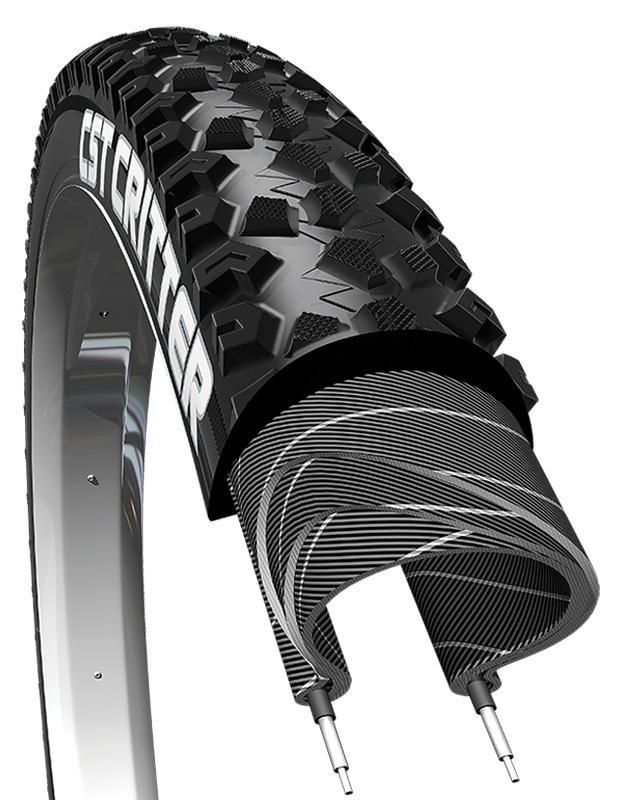

Новую тему решил не создавать, спрошу тут.
Стерлась 29" покрышка до состояния прокола от мелкой стекляшки, чем намекнула, что ей неплохо бы обновиться. Вспомнил, что на старом 26" была очень неплохая резина какого-то азиатского названия. Покопавшись в голове и фотках повнимательнее выяснилось, что то была резина от Cheng-shin, возгугление дало, что после ребрендинга это CST (Cheng-shin tires, значит). Однако нужного рисунка протектора
на сайте производителя (www.csttires.com) не нашлось.
Зато он нашелся на Барабане (не щупал, пока только по сайтам-визиткам типа torgmark.com) в размерах 26"и 28". Без названия модели, дабы осложнить поиск в других местах.
При этом сильнее всего смущает её цена в 170 грн/шт. Судя по тому, что у производителя она отсутствует, это старые запасы и скорее всего уже дубовые. Да и рифления шипов, что было у оригинала, нет.
Если ли 29"x2.1-2.25 аналоги с похожим рисунком? Основополагающим является "высокая" непрерывная (практически) центральная линия, фактически защита от прокола мелкими агрессорами. На такой резине катал 4 года, ни одного прокола за 500-600км, хотя в протекторе много чего застревало. Более-менее подходящий рисунок есть у швальбы smart sam, но он очень неглубокий, как и у hurricane.
Ориентируюсь на CST Critter, если не найду подходящего.
СообщениеДобавлено: 26.04.2017 21:52
Сообщения: 41
Зарегистрирован:22.04.2014
Вопрос решился в пользу новой Швальбы смарт сэм hs-746.
