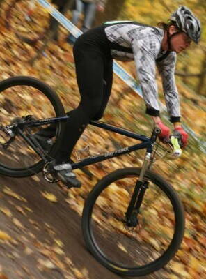

Хоть сезон для меня и не заканчивается, но можно уже подытожить на чем остановлен мой выбор и что нада менять!
Так выглядит сейчас май байсикл в горном варианте:
utopia_mount.jpg [ 53.27 КБ | Просмотров: 1625 ]
из замененного:
- система Shimano LX HollowtechII с одной звездой 32Т + рок
- задняя перекидка + триггер SRAM X9
- кассета SRAM 11-34T
- задний ротор AVID 140мм
- резина Maxxis CrossMark 29x2,1"
В ежедневном варианте b2w и обычных покатушек стоит звезда 38Т с кассетой 11-26 и почти килограммовые слики Kenda Khan 29x2,0".
Вилка показала себя на отлично! :D никакого обслуживания, хорошая торсионная жесткость и достаточная прочность! Прошла горы и небольшую гоночку. Решил не сношаться с этой вилкой в целях снижения веса, т.к радикально с данным стальным штоком и ногами ничего не выйдет :smile:
Для быстрых спусков все-таки нужна Реба... Для езды же по камням на жестяке достаточно спустить колеса до 2атм. ;)
Планирую собрать вариантик сингспида, с прочным колесом на сингловой втулке.
Ах да, еще на днях собрал второе переднее колесико на Novatec/DT/WTB SpeedDisc - промы катят чудно! Проверяю разные методики спицевания на собственной шкуре и своими руками :)
