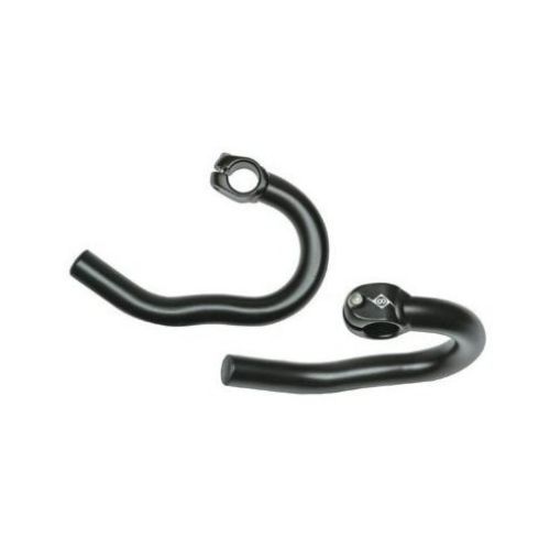

Не совсем по теме, но более подходящей не нашёл.
Интересует опыт эксплуатации таких рогов.
Сомнения терзают вот почему: установить их можно на руле типа "комфорт" на таких изгибах, где они будут удобно для рук разведены в разные стороны, но ширина установки оказывается около 20-и см, а по нижним концам рогов около 25-и см. Реально ли будет управлять велосипедом?
рога.jpg [ 9.37 КБ | Просмотров: 2579 ]
СообщениеДобавлено: 25.05.2016 03:16
Сообщения: 3367
Зарегистрирован:28.11.2010
Управлять реально и вообще без руля. Но комфортная ширина между ручками = расстоянию между серединой плечевых суставов. Тем более, не очень понятно что подразумевается под "рулем типа комфорт".
СообщениеДобавлено: 25.05.2016 05:07
Сообщения: 90
Город: Кемерово
Зарегистрирован:07.08.2010
Приходилось мне катать с советским "бараном" шириной 38 см — очень было неудобно.
Руль "комфорт" — это руль с ручками, загнутыми назад градусов под 30. Но у меня руль несколько другого типа, ими раньше комплектовали дорожные велосипеды.
