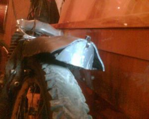

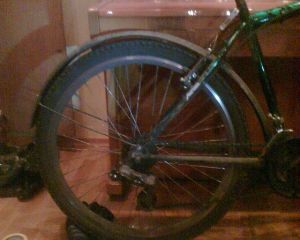

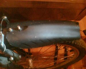

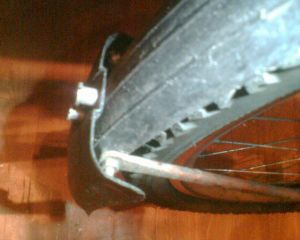

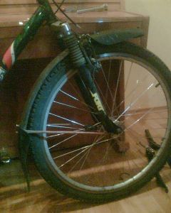

можно взять просто тонкие крылья. и нарезить их так сказать. и сделать составные крылья ))
СообщениеДобавлено: 19.09.2008 00:13
Сообщения: 8379
Город: Харьков, ХГ
Зарегистрирован:01.11.2006
У меня вообще монструозные крылья на дождевом байке )
