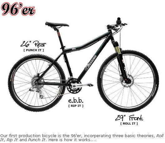

... и не только TREK. Еще одна очень интересная "контора" объединяет разные колеса 29"+26" и 26"+24" (в детских вариантах). К тому же они занимаются титаном http://www.carverbikes.com/ вот изображение для затравочки (прошу прощения за качество, это копия с экрана, лучше не нашел)

Carver, скорее всего, и был тем, кто придумал 69. Примерно шесть лет назад.
В отличие от вышеприведенных моделей "Джайнта" и "Трека", рамы "Карвер-69" изначально спроектированы под длинную найнерскую вилку. Иначе говоря, передний треугольник у этих рам - как у найнеров, а задний - как у традиционных кантрийников.
Мотивировка при появлении 69 была примерно такая: у кроссовых мотоциклов переднее колесо больше заднего. Так удобнее переезжать грубые детали трассы. Значит, и бицикл с таким устройством поедет лучше.

не так уж и уродски выглядит джайт мсм с 69.. правда может в жизни это хуже?!!
