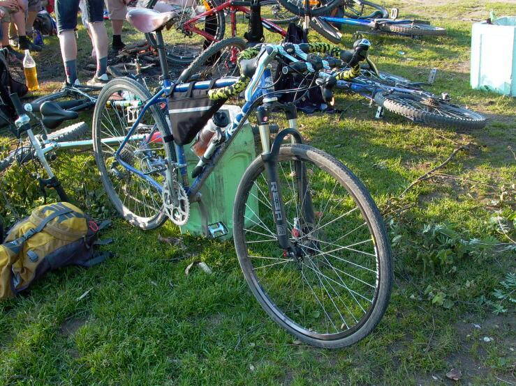

Вот моя техника.
Идея, положенная в основу: переход от крокодила "Спорт" на современный гибрид с сохранением ходовых преимуществ крокодила. Требовалась универсальная проходимость (дороги асфальтовые, лесные и полевые, лесопарковые тропы, жертвы тракторов -- всё, что угодно, кроме мокрой грязи и лесных зарослей) обязательно с хорошими скоростными качествами на асфальте. Это определило выбор хромолевой рамы, блокируемой вилки с широким диапазоном регулировок, руля по форме близкого к шоссейному "барану".
1.jpg [ 147.71 КБ | Просмотров: 4473 ]
рама: Karate Monkey 18"
вилка: Rock Shox Reba SL
руль: On One Midge
вынос: какой-то BBB с регулировкой угла
ручки: Shimano Tiarga, добавлены регулировочные барабанчики Jagwire
система: Deore 26-36-48
передний переключатель: Tiagra для 3-звездной системы
задний переключатель: Deore
кассета: Deore (не помню, простое или LX) с диапазоном зубьев 34--11
покрышки: на фото некие Innova 622-37, теперь заменил на Schwalbe Marathon Plus,
седло: снято со "Спорта".
переднее колесо:
обод: Mavic 719 для дискового тормоза
втулка: Shimano XT для тормозного диска на 6 винтах
тормоз: Avid BB7-Road (модификация, совместимая с шоссейными ручками)
заднее колесо (осталось в наследство от крокодила)
обод: марка EuroLine, и больше ничего про неё не помню
втулка: Shimano 2200
тормоз: Avid Shorty 6.
Эта комплектация у меня с начала бесснежного сезона этого года. С весны 2008-го (когда у меня и появилась эта рама) по конец зимнего сезона комплектация несколько иная:
штатная вилка Karate Monkey,
прямой руль,
ручки Alivio (совмещеные тормоз и скорости),
тормоза Avid SingleDigit 7,
передний переключатель Deore LX,
кассета Alivio MegaRange 34--11 (8 скоростей),
покрышки летом та же Innova, зимой Nokian Хаккапелита W240.

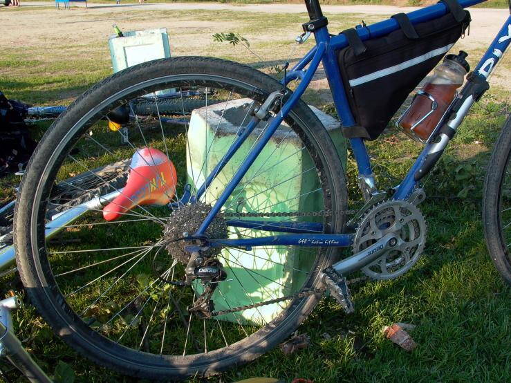

Ручка блокировки вилки не налезла на руль (его диаметр под шоссейный стандарт). Пришлось городить самоделку из железных уголков, водопроводных хомутов и куска алюминиевой трубы. Заодно навесил на эту трубку крепления для фары и GPS, и тем самым сохранил горизонтальный хват.
По поводу универсальности рамы я бы так сильно не восторгался и не обольщался. Дело портят горизонтальные задние дропауты (трудно снимать колесо, особенно когда установлены крылья) и сзади одна вертикальная дырка на перемычке вместо пары дырок на верхних перьях (трудно укрепить крылья и багажник). Если бы исправить эти недостатки, добавить сзади упор для рубашки тормоза (вместо этого костыля на подседельнике), добавить держалки для регулировочных барабанчиков скоростей, как на шоссейниках -- получилась бы идеальная универсальная рама для многоскоростного гибрида.
Последний раз редактировалось SURLY 09.10.2009 19:38, всего редактировалось 3 раз(а).

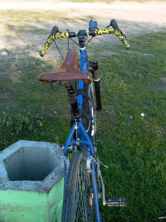

Еще несколько фото, если публика не против.

Прошлым летом у меня еще были не все детали, необходимые для шоссейной компоновки. Однако, душа просила более низкой посадки, я на "Спорте" ездил со старших классов (но был потом перерыв до 2006 г.) и очень привык к шоссейной компоновке. Поэтому прямой руль рассматривал как временную комплектацию. А почему прямой руль оставил зимой: я считаю, что зимой не очень нужна скорость и аэродинамика, а гораздо нужнее управляемость. И зимний сезон я решил откатать на прямом руле.
Почему кантилеверы. Так это понятно -- тормозные ручки шоссейные, хода троса для ви-брейков не хватает или хватает едва-едва. Так говорят опытные люди, самолично я не стал проверять эти теории, а поставил гарантированно работающий вариант.
Ви-брейки с укороченными рычагами тоже плохой вариант, т.к. крыло поставить будет трудно или невозможно.
