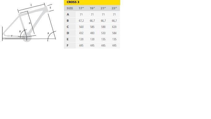

Нашел таки все о раме Point, но мне как новичку в этом деле это не как не помогло в понятии какой длины должна быть вилка...объясните кто понимает!..
Точечный рисунок11.JPG [ 12.37 КБ | Просмотров: 4942 ]

Рассчитай, на каком расстоянии должен быть центр оси переднего колеса, чтобы когда велосипед стоит на горизонтальной плоскости, углы совпадали с табличными значениями.
СообщениеДобавлено: 21.04.2012 21:45
Сообщения: 12
Зарегистрирован:18.04.2012
Если я правильно все понял, то рассчитать можно так: расстояние D - расстояние E =( для 21 ростовки ) 533 - 135 = 398мм + 20мм ( от центра каретки до нижней точки рамы примерно )= 418 мм должна быть вилка ..
Какая погрешность допустима? 10 - 20 мм?
В таблице не указана длина вилки. Правда, у большинства производителей в разделе "Geometry" она тоже не указана.
По-моему, табличных данных для этого мало.
Не то чтобы неправильно, а вообще не в ту степь. Лучше сделать так, как уже сказал: измерить.
