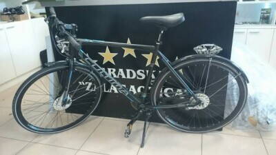

Есть вел из Дании. Cultima RX700 Series, не планетарке, в стоке идет с крыльями SKS на 35 мм и резиной Schwalbe Delta Cruiser 700x28c. Хочется поставить резину по шире. Пробовал методом надувания камеры, вроде 42 в притирку должно влезть, но крылья придется выкинуть. А мне так, что бы и крылья остались и покрышки по шире. Крылья более широкие куплю.
Кто что знает про эти типовые велы на планетарках и с роллерами?
В инете, в продаже встречаются подобные экземпляры идущие в стоке без крыльев и на 32 резине.

Вопрос, не совсем по теме, но очень интересно. Что это за тормоза, как работают, как дисковые ?

Это роллерные тормоза, для города и слякоти самое оно, принцип работы как ножные в Украине, только 3 колодки вместо двух, и все трение идет по салидолу.

Крылья можно разрезать и поставить не внутрь рамы и вилки, а встык. Появится дополнительное место для покрышки и функционал крыльев не пострадает.

nils_tisebe А это идея! спасибо.
