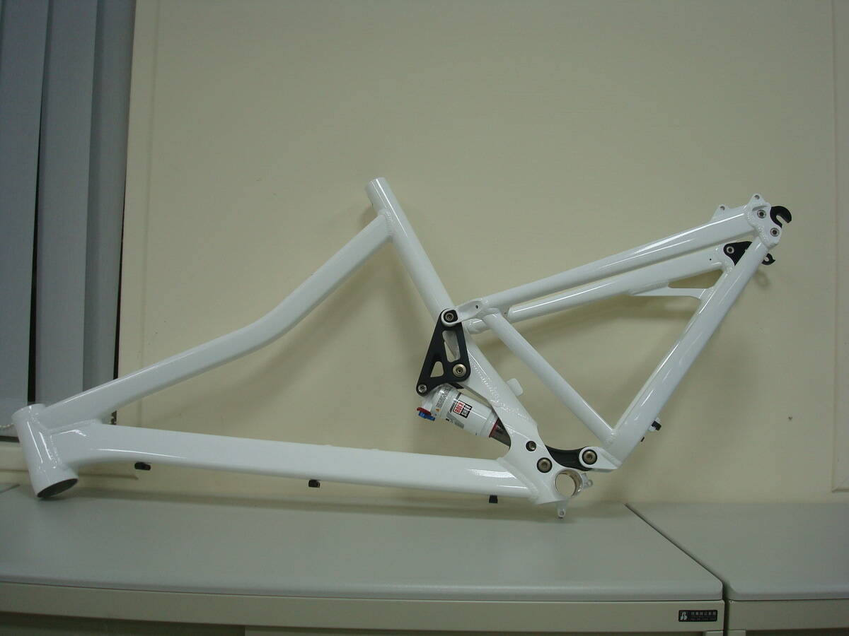

Позвольте начать знакомить вас с крупноколёсными новинками от Магеллан. Начнём с самого интересного, проект DENEB. Справка из Википедии: Денеб входит в число самых крупных и самых мощных звёзд, известных науке. Диаметр Денеба примерно равен диаметру земной орбиты (≈300 миллионов километров).
Столь амбициозное название обязывает, поэтому надеемся не разочаровать уважаемую публику. Да, это полноподвесочный твентинайнер от Магеллан. Сейчас проходит стадия активной разработки и есть предварительный результат.
Основные параметры о которых готов сообщить:
Ход подвески 100мм.
Конический рулевой стакан 44*56мм полуинтегрированная.
Задняя втулка стандарта 135*10мм, или 142*12(сейчас уточняется).
Угол рулевой 71 градус.
Угол подседельной 73,5градуса. Диаметр подседельного штыря 31,6мм.
Крепление под успокоитель.
Крепление заднего тормоза IS.
Длинна перьев: 455мм.
Тип подвески FSS-EVO, ближе всего по типу к ДВ-линку.

Почему не под ось 142х12 мм? Почему угол рулевой не 69? Идея интересная.

Ось 142х12 мм опционально возможна, если получим много пожеланий такого стандарта, сможем реализовать. Угол рулевой в 69 градусов мне тоже более импонирует, но пока этот параметр останется таким.

О самом наболевшем, ожидаемая цена на раму Денеб ориентир 1000долл, вряд-ли меньше. Судя по поступающим письмам есть спрос на такую раму. Теперь предварительное предложение от компании Магеллан. Можно сделать предзаказ с оплатой 50% и получением рамы в апреле, если наберётся достаточное количество желающих.
Пишите о своих интересах сюда или мне в почту [email protected]
Фото прилагаю, полные характеристики прикреплю чуть позже.

Вот так прямо сразу и подвеска VPP, да еще и ушки под успокоитель и сменные дропауты? Сильно.
