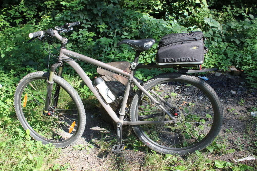

Итак решил выложить свой вел. Не знаю зачем, наверное просто так :)
Начну с того, что последний раз до покупки этого вела я катался на велосипеде Аист и Украина лет 15 назад наверное. И т.к. от дома до работы было минут 7-10 не спеша пройтись, то даже и не возникало мыслей покупать вел - он бы стоял мертвым грузом в квартире. Но в связи со сменой места работы этой весной начал реально задумываться о покупке велосипеда, тем более что все условия к этому располагают - дорога дом-работа идет через парк Горького и лесопарк + на работе есть велостоянка и душ :)
В общем, на майские праздники взял себе такой вел. Изначально не хотел ничего менять, а просто поездить и посмотреть понравится ли вообще ездить на веле или нет. После пары недель начал втягиваться и заболевать улучшайзингом :)
Итак, комплектация:

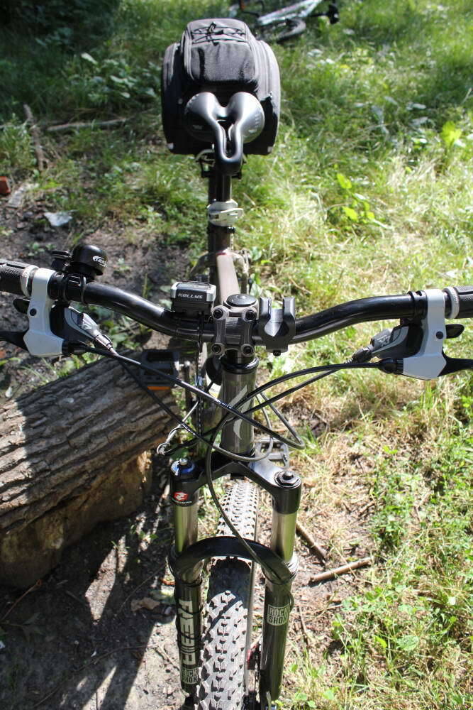

FRAME - Specialized A1 Premium Aluminum, Trail 29" geometry, fully butted, formed TT, Double ORE DT, externally relieved HT, reinforced disc mount, forged dropouts w/ replaceable hanger, disc only
FORK - SR Suntour SF11-XCT-V3-DS-29, 80mm, 1pc. alloy lower, 28mm Hi-Ten stanchions, coil/mcu spring w/ preload adj. Rock Shox Reba Race 29" 2008
HEADSET - 1-1/8" threadless, loose ball
STEM - Alloy A-head, 4 bolt, 20 degree rise, 25.4mm clamp
HANDLEBARS - Hi-Ten riserbar, 35mm rise, 8 degree back sweep, 4 degree up
GRIPS - Specialized Enduro, dual compound Kraton, no flange, 131mm
FRONT BRAKE - Tektro IO Mechanical disc brake, dual pad angle adj., Avid BB5 160mm rotor
REAR BRAKE - Tektro IO Mechanical disc brake, dual pad angle adj., Avid BB5 160mm rotor
BRAKE LEVERS - Alloy, linear pull
FRONT DERAILLEUR - Shimano Altus, 34.9mm clamp SRAM X7
REAR DERAILLEUR - SRAM X.4 8sp Midcage SRAM X7 длинная лапка
SHIFT LEVERS - SRAM X.3 7sp trigger SRAM X7
CASSETTE - SRAM PG-730, 7-speed, 12-32t SRAM PG-950 12-32
CHAIN - KMC Z7 w/ reuseable Missing Link SRAM PC 951
CRANKSET - SR SunTour, square taper spline, 42S x 32S x 22S replaceable outer Truvativ Firex 3.1 22x32x44 интегрированная ось
BOTTOM BRACKET - Sealed cartridge, square taper, 68/118mm Truvativ GXP
PEDALS - Composite platform, toe clip compatible, 9/16" w/ reflectors
RIMS - Alex HRD 29", alloy double wall, pinned, 36h
FRONT HUB - Forged alloy, double sealed, ground race, QR, 36h
REAR HUB - Forged alloy, double sealed, ground race, cassette, 36h X-17 XC 36h 4 пром подшипника
SPOKES - 2mm (14g) stainless
FRONT AND REAR TIRES - Specialized Fast Trak LK Sport, 29x2.0", 60TPI, wire bead
SADDLE - Specialized XC, Body Geometry, 143mm width, front and rear bumpers Selle SMP TRK Man
SEATPOST - Alloy two bolt, 12.5mm offset, micro adjust, 30.9mm
SEAT BINDER - Alloy QR, nylon washer
Аксессуары:
Велокомп - Kellys KCC-09
Звонок - BBK. Самый простенький за 30-35 грн по-моему. Трудно было найти маленький и неприметный.
Флягодержатель + фляга - Scott
Консольный багажник + крыло - Topeak MTX BeamRack + Topeak MTX DeFender. Довольно неплохо защищает от грязи, т.к. эта конструкция получилась длиннее, чем обычное крыло сзади.
Сумка - Topeak MTX TrunkBag DX
Фонарь - Brinyte C8
Задняя мигалка - Topeak AlienLux
По прошествии 3-х месяцев катаний можно сказать, что от стокового вела осталась рама, колеса и мелочевка :) Кстати, появилась идея фикс, которой я пока следую - велосипед на компонентах Sram, чтобы получилась одна срамота :)

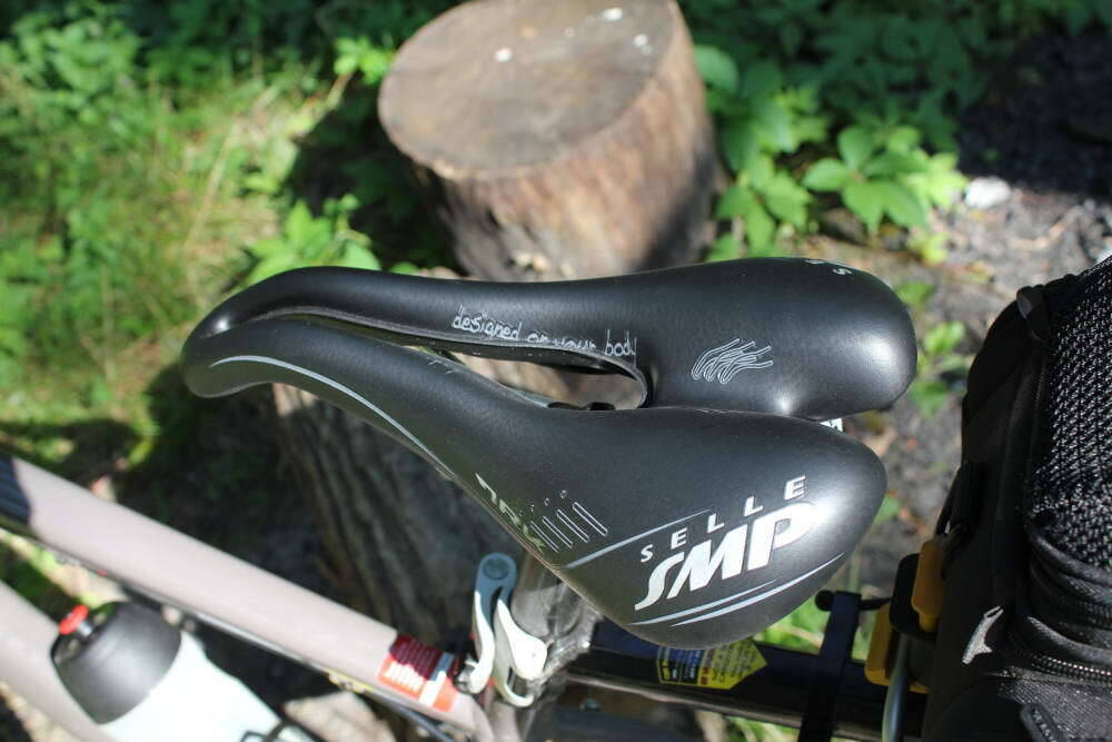

Тормоза брал первыми еще до повального апгрейда вела. Сейчас бы, наверное, взял бы эликсиры какие-то, то менять новые бб5 не хочется, т.к. они меня пока полностью устраивают. Что могу сказать по ощущениям - все нравится, кататься комфортно и легко. Правда сейчас вот заказал седло Selle SMP TRK Man - интересно попробовать как оно будет по сравнению со стоковым и подойдет ли мне.
Колеса пока менять не планирую, т.к. особо за весом не гонюсь, а существующие меня полностью устраивают. Хотя ради интереса я бы вел взвесил, конечно, но негде.

Поставил седло Selle SMT TRK Man. Пока сказать по ощущениям что-то трудно (покатал всего 20км), т.к. и стоковое седло мне особо не давило. По крайней мере новое не давит, а значит уже хорошо плюс из-за специальной формы может здоровее останусь :)

рама похоже великовата?

Да нет, вроде нормальная. Хозяйством не бьюсь ;) Сидеть комфортно. Плюс еще при замене вилки пару колец добавил в рулевую чтобы на спиливать лишние сантиметра полтора и сидеть было еще комфортнее - не люблю я спортивную посадку. А вот предыдущая ростовка (17) была явно маловата.
ЗЫ. Может то вы привыкли по 26м рамам оценивать и по поднятию седла на них? Вон в соседней теме седло почти на такую же высоту поднято - тут ;) Единственное что там колец на рулевой почти нету.

пример неудачный.человек уже сделал выводы и ездит вот на этом viewtopic.php?f=36&t=42411&page=all

Ну ХЗ :) У меня как раз ровно среднее между его первой и второй рамами :)
Ездить удобно, хозяйство целое - что еще надо? :) С остальным я особо не заморачиваюсь.
ЗЫ. Если я на веле буду кататься еще в следующем году и дальше, то тогда, скорее всего, буду менять раму на двухподвес - интересно попробовать как оно, да и комфортнее будет наверное.
