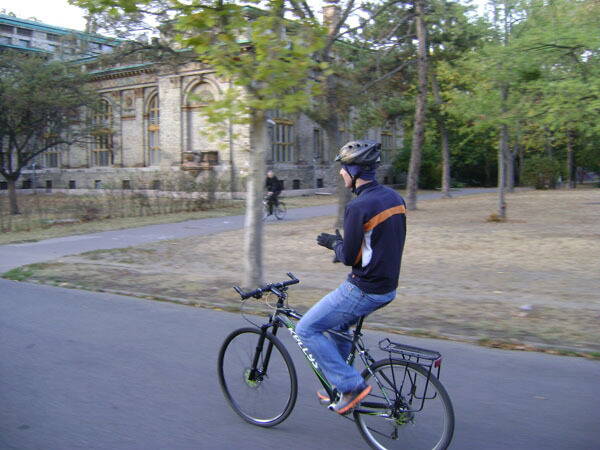

доброго времени суток! вот я решился наконец-то собрать себе 96ер.
история. раньше катался на разных "драгачах" типа форт.. потом перешел на люминь.. и вот прошло пару лет..багаж знаний о велосипедах значительно увеличился, что дало мне возможность обдумать более тщательно все. раму купил с велокиева методом "купил весь байк, продал с него запчасти чтоб была только рама" (так как не было в наличии тогда размера 19,5). долгое время я катался на аммортизационных вилках. последняя что была у меня это рокшокс сид. после удачной продажи. решил перейти спереди на дисковый тормоз (так как там стояли шимано хтр), а чтоб не было разнобоя, то тормоза решился продать и купить полностью новые. также захотелось больше феншуя и купил ротора алигатор салатового цвета, чтоб все вписывалось.
и вот..как же я достал карбоновую (вилку вес 820грамм)?.. по интернету нарыл сайт carboncycles.cc. кстати очень хорошие люди там работают. бесплатное деливери в любую страну мира.. так что народ думайте). купить мне помог Yaryk, который сам поклонник крупноколесной альтернативы.
Рама kellys magnus '09 19,5"
Вилка Exotic carbon rigid fork post mount 445mm
Система shimano LX
Передний переключатель Shimano LX
Задний переключатель Shimano XT shadow
Манетки Shimano LX
Обода mach1 29, mavic 317
Передняя втулка chosen 8076
Задняя втулка chosen 8077
тормоза avid elixir 9
ротора alligator 160
Руль ritchey comp
Вынос ritchey comp
Седло fizik nisene sport
Подседельный штырь ritchey
Педали xpedo
Комментарий к файлу: по Будапешту кататся очень прикольно, ведь там есть велодорожки и очень ровненький асфальт)

Розповідаючи про безкоштовну доставку з carboncycles.cc варто згадати, що відправляють товар вони через FEDEX, котрий для митного контролю користується послугами сторонньої кантори. Не безкоштовно, звичайно.
Тобто, доставка то безкоштовна, але при отриманні пакунка доведеться заплатити 180грн за послуги митного оформлення.
З довжиною вилки ми, здається, вгадали. 445мм в самий раз для 96er.
Передок не задерся і місця достатньо щоб вставити 29" колесо.
А покришку яку поставив на перед?

спереди стоит шара 1.5, завалявшаяся в сарае друга. планирую поставить швальбе land cruizer 1.75

Опиши ощушения от езды на таком веле.
Gary Fisher Mamba
 Заголовок сообщения: Re: kellys magnus 96er
СообщениеДобавлено: 23.10.2011 03:11
Сообщения: 9
Зарегистрирован:18.12.2010
к жесткой вилке уже привык. проходимость стала лучшей. отличный вариант если вы больше катаете асфальт.. не жалею что продал сид рейс..
