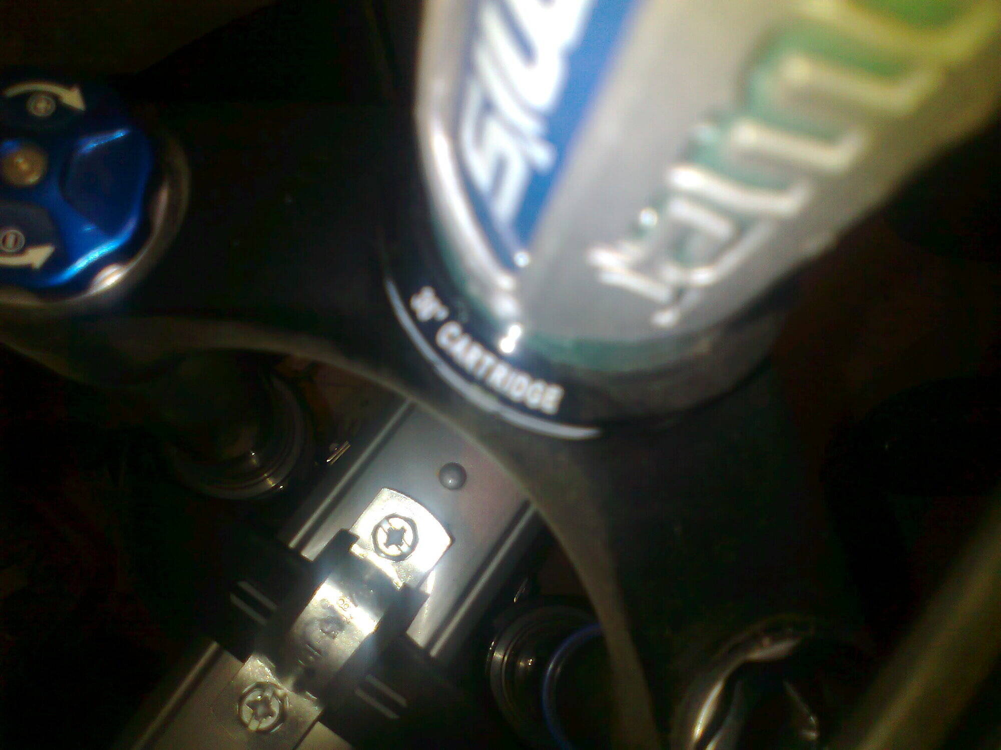

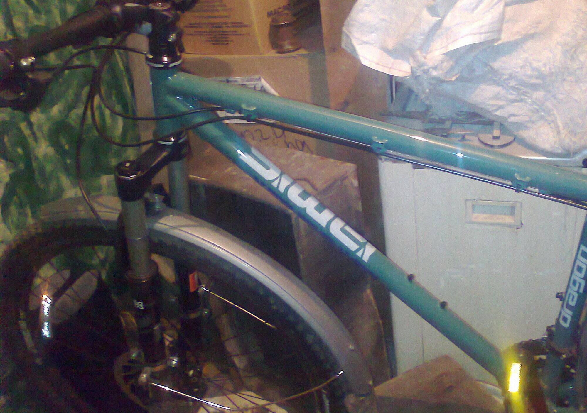

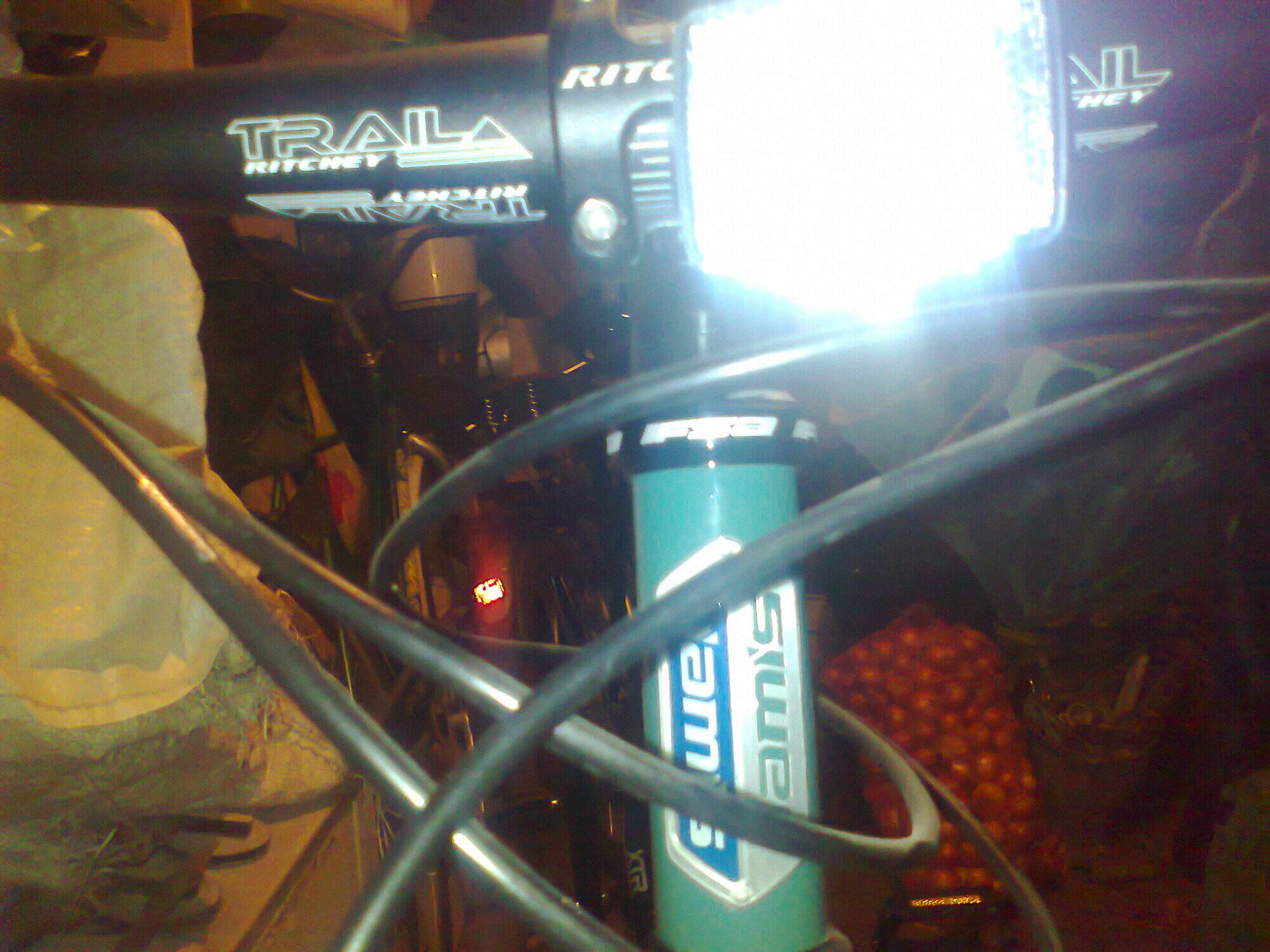

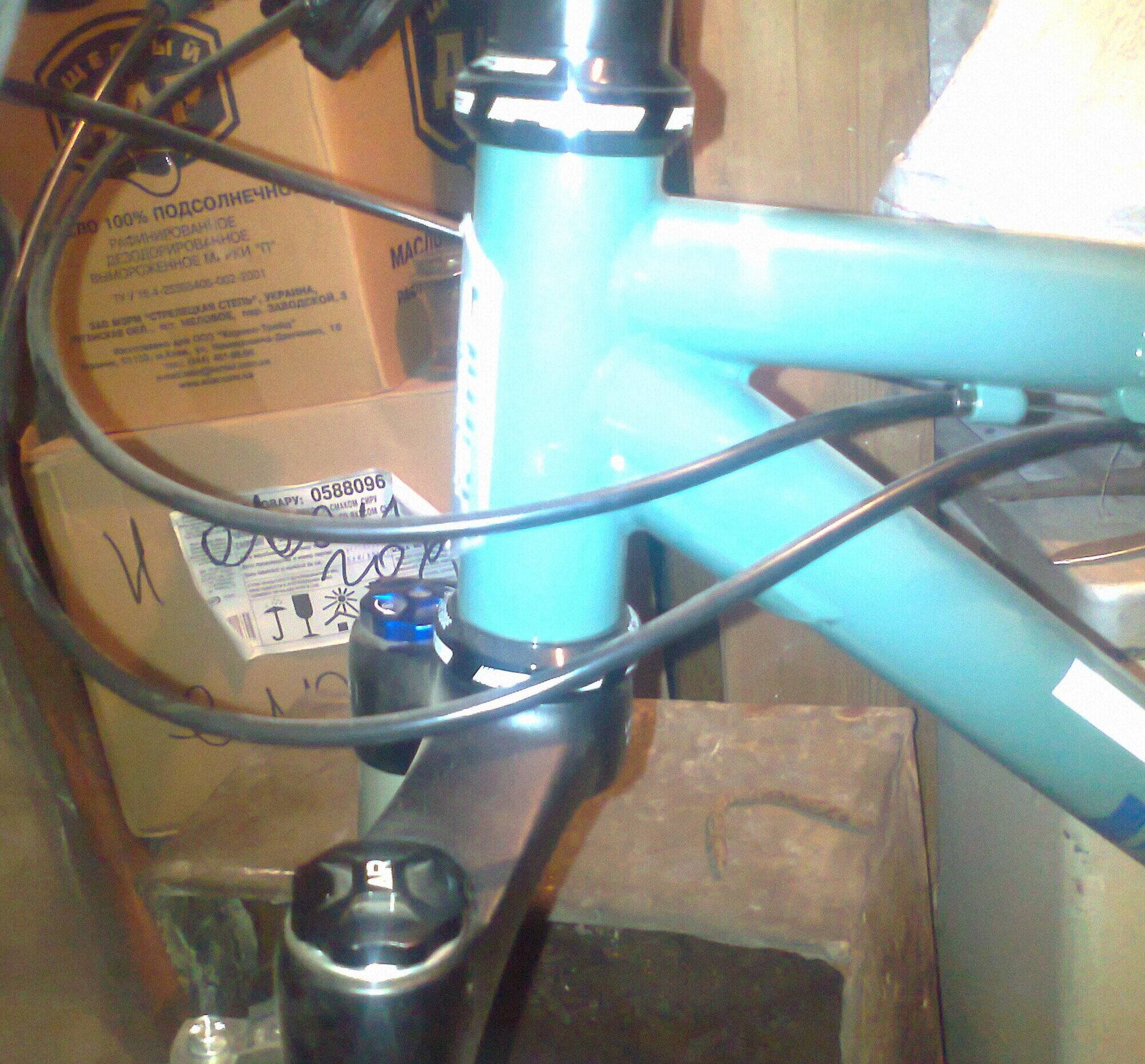

мое вітання хочу поставити на Jamis DRAGON 29 SPORT http://drive-sport.com.ua/goods/51516/973863.html ригідну вилку замість амортизаційної. придивився на ось цю http://www.hibike.com/surly-krampus-29- ... 97dc42cbd9. чи встане вона на місце амортизаційної. ще я ніколи не замовляв зза кордону і не знаю як. хто замовляв поділіться досвідом.

Rubovod писал(а):
А чим стокова не влаштовує?
з армовилкою більше мороки а я трохи ледачий+ трохи легший буде

Surly отличная вилка сам хотел купить но проиграл аукцион на ebay. Еще есть KONA p2 она дешевле, и такая вилка у нее AtoC поменьше но если проставки под стакан влепить то сойдет. Но стоимость из за бугра просто ппц как пол цены вилки надо искать конторы возящие товары из забугорных магазинов.

Обе вроде подходят по длине

Evgeniy писал(а):
http://xt.ht/phpbb/viewtopic.php?f=2670&t=304485
viewtopic.php?f=2670&t=309241
Вони конусні, на велосипед тс не стануть
О это то что я искал, конусная и для найнера, но блин 130 уе :facepalm:

всім дякую за допомогу сьогодні замовив через продавця форумчанина https://www.bike-components.de/en/Surly ... el-p38149/ з цим курсом :facepalm: 3310грн
