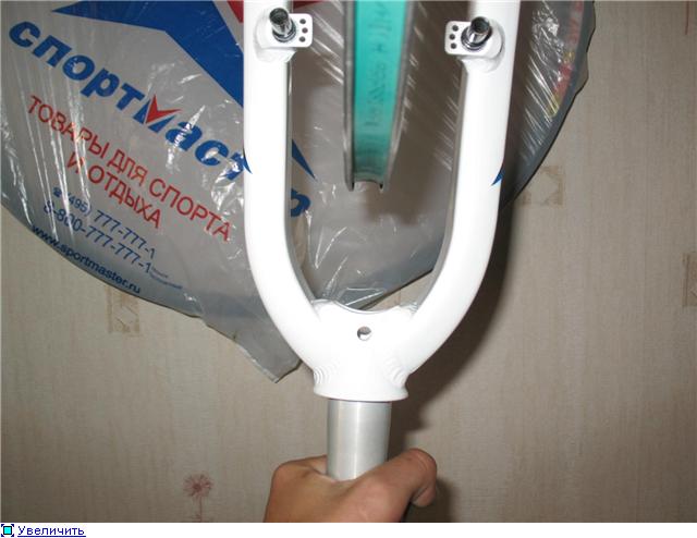

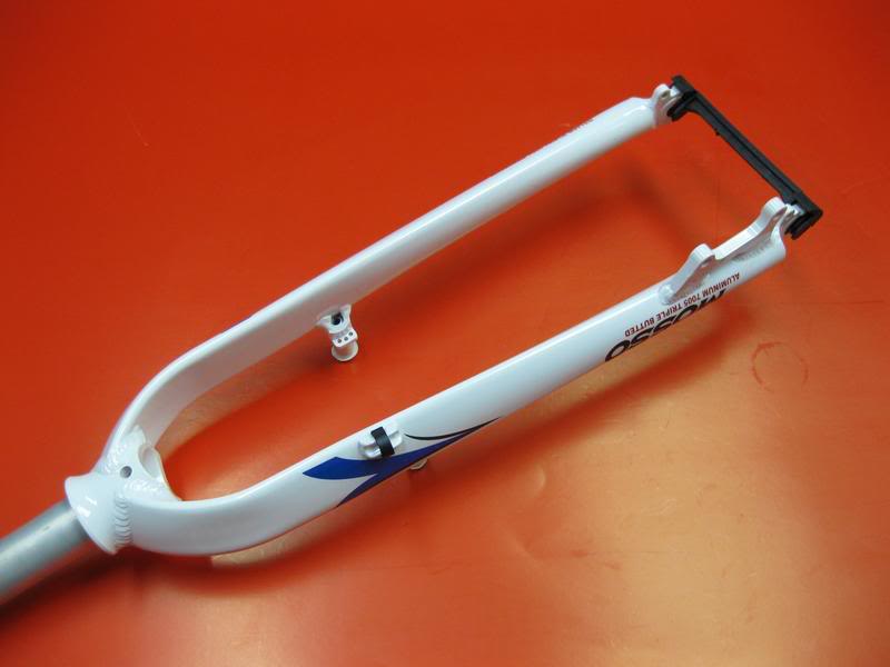

У меня нет опыта эксплуатации "большеколёсных вседорожников",но можно на этот вел попытаться установить вот такую вилку(нынешнему или будущему владельцу):
MossoALVBrakeStraightForkWhite2.jpg [ 32.24 КБ | Просмотров: 5531 ]
Она с колесом 28"
a8421fb898dct.jpg [ 35 КБ | Просмотров: 5535 ]
Или уже не бюджетно будет?Да,эта вилка под 26"-может быть,крепления ви-брейков не подойдут к ободу 28".Подробнее можно почитать у Брякомякса на Веломании: http://forum.velomania.ru/showthread.php?t=33239

Кріплення для вібрейків точно не підійдуть. Та й візуально вилка дуже вузька, навряд чи широка гума влізе в неї.
Ну і треба знати висоту від осі до початку штоку.

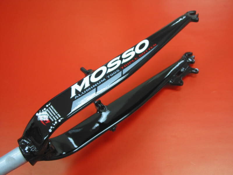

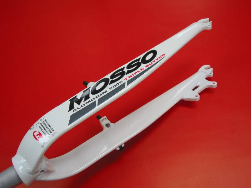

Axle to Crown :41 см.Сейчас в том развесёлом магазинчике такие вилки с новым дизайном:
2010MossoForkBlack3.jpg [ 50.22 КБ | Просмотров: 4589 ]
2010MossoForkWhite3.jpg [ 46.76 КБ | Просмотров: 4432 ]
46$,вес-685гр..Может,пригодится кому...
