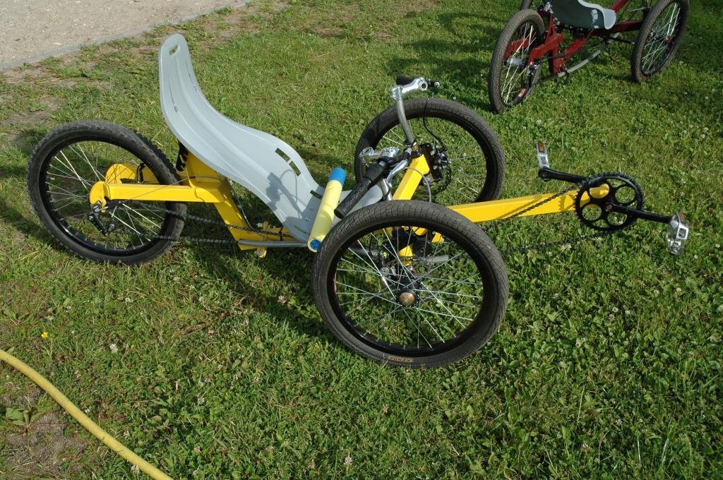

http://velomobile.org/forum/viewtopic.php?f=109&t=6691
Комментарий к файлу: Тот же Бордо но другим цветом
DSC_0357.JPG [ 202.28 КБ | Просмотров: 5809 ]
У меня трайк с похожей рамой, но трансмиссия у меня 3х9.
