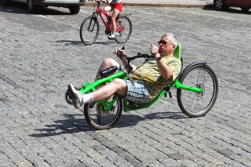

DSCF6259.JPG [ 260.59 КБ | Просмотров: 2371 ]
